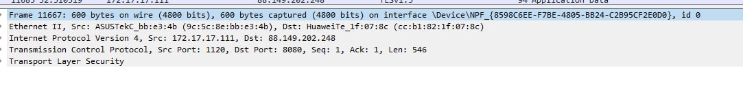

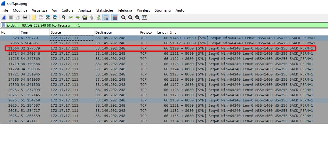

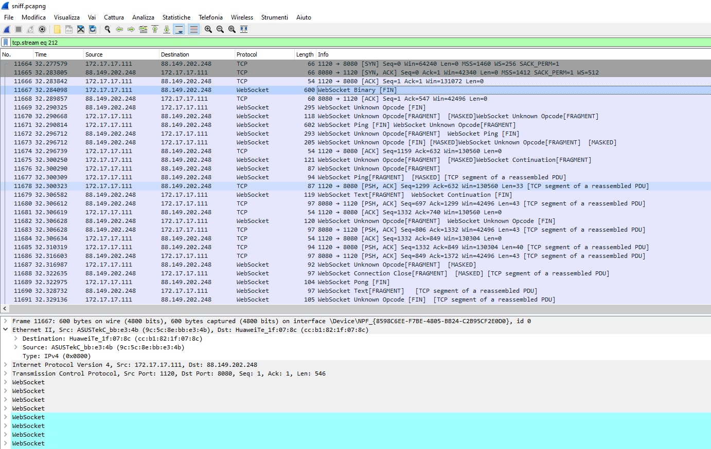

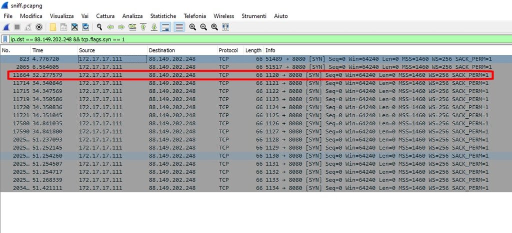

Aprendo il file prima cerco i TCP SYN verso 88.149.202.248, e abbiamo conferma che sono tutte connessioni verso la 8080/TCP. Ci sono 17 diverse sessioni ma le prime sono solo dei check che fa mentre seleziono "cambia server" dal sito Ookla. Peraltro, se qualcuno ha la pazienza di scaricarsi il capture, il sito Speedtest fa una quantità di traffico assurdo, si vede all'inizio della sessione.
La sessione Speedtest vera e propria (la prima di tante) è quella che inizia con ordinale 11664, quasi tutti questi 11000 pacchetti li ha fatti Speedtest.net solo per selezionare quale server usare, ho volutamente fermato tutto sul PC da cui ho fatto il capture per non avere ciarpame nella sessione. Ci sono giusto due o tre pacchetti di Windows qua e la.

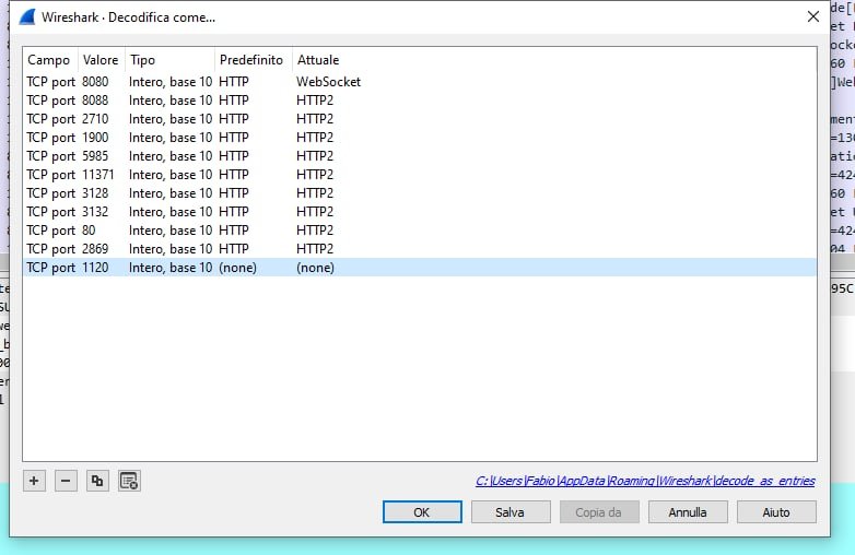

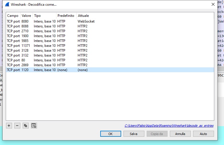

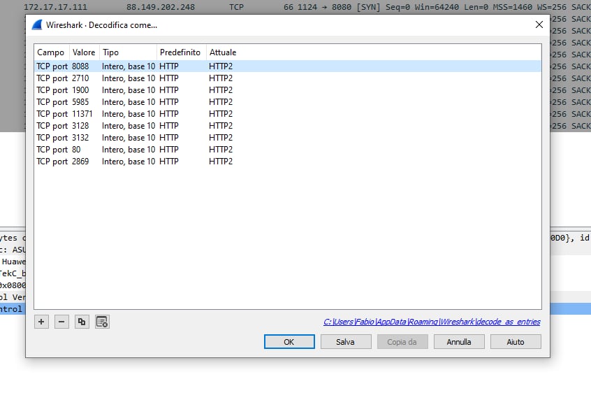

Tolgo la forzatura 8080->HTTP dalla config di wireshark, così è costretto a usare l'euristica:
Se lascio fare l'euristica non lo riconosce. Quindi forzo che si tratta di Websocket:
A questo punto posso anche seguire il flusso TCP partendo dall'ordinale 11664, il primo pacchetto dopo il TCP ACK (ordinale 11667) decodificato come Websocket da origine a qualcosa di sensato:
Ovviamente il contenuto non è visibile, ma come era atteso sembra proprio trattarsi di una sessione WebSocket.
Tutto ciò premesso: la sessione WebSocket non avviene verso il sito https://www.speedtest.net bensì verso l'IP 88.149.202.248 che è l'IP del server Speedtest di EOLO, dove è presente la servlet. Detta sessione è ovviamente cifrata ma non c'è uno scambio di certificati né tantomeno una verifica verso una certification authority.

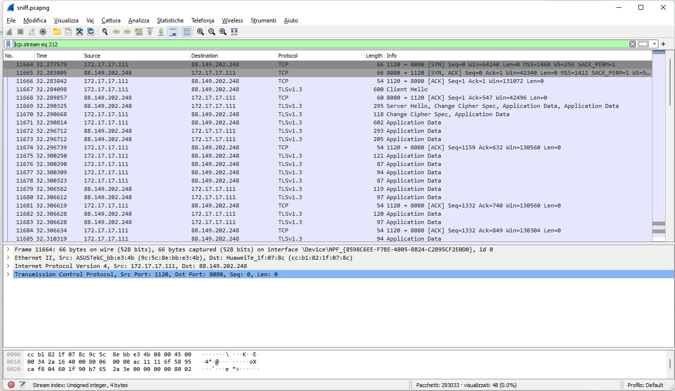

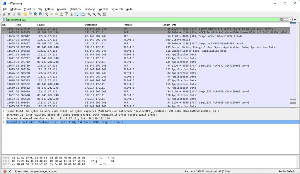

      Devi forzarli come tls, non come websocket.... Websocket gira dentro tls. Ormai non so più come dirlo .

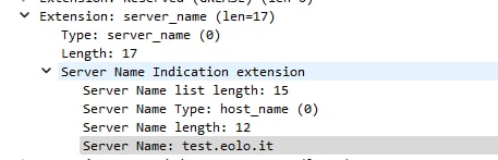

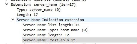

      Toh, l'handshake TLS è al pacchetto 11664 e seguenti
      Si vedere pure SNI che è usato per salutare il server nel caso sotto lo stesso IP ci siano più vhost

          No, la sessione TCP è appena iniziata, il primo pacchetto dopo TCP SYN, TCP SYN-ACK, TCP ACK è un TLS 1.3 Client Hello.
          C'è una precedente sessione sempre TLS all'ordinale 2071, con uno scambio di chiavi praticamente identico, ma avvenuta prima che lanciassi lo speedtest. Presumo sia una specie di discovery. Ma quello che si dicono l'applet e la servlet non è del tutto rilevante ai fini della comprensione se sia possibile nattare la destinazione e ottenere uno speedtest falsato.

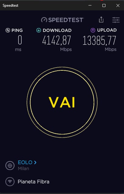

              Vedi questo bellissimo test fatto su "Eolo MI" da console con un PC collegato in wifi 2.4Ghz: https://www.speedtest.net/result/c/96fc34e6-83c8-47b8-961a-722c8df8e89a
              O da app windows:

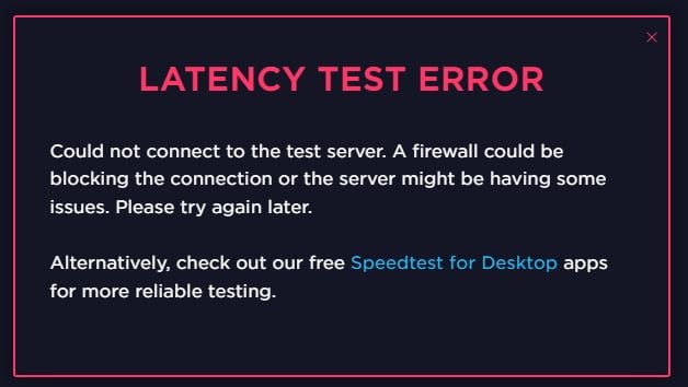

              Il problema è che da browser.... si spacca tutto (come previsto)

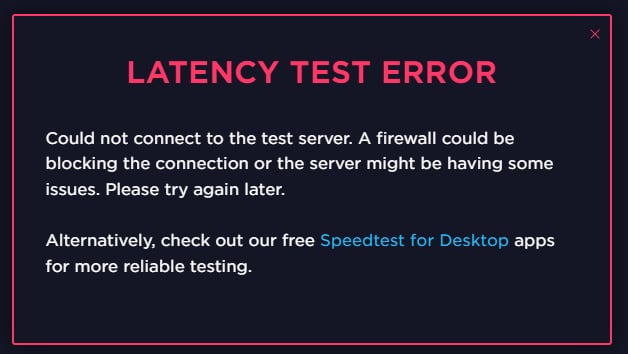

                        Case in point:
                        • Ho fatto dnat di test.eolo.it verso lo speedtest di cwnet
                        • cwnet ha una certification chain valida, oltretutto su dominio ookla

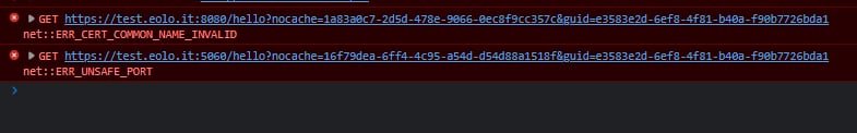

                        Ovviamente non parte lo speedtest perchè il BROWSER blocca tutto:
                        Non ci sono applet, magie o altro. E' una banale connessione HTTPS. Stai usando parole random che non formano frasi di senso compiuto nel contesto dei browser web moderni (che, per tua info, non supportano più applet o altro)
                        aternopae evidentemente c'è modo di forzare il trust di un host a monte prima di aprire la connessione, probabilmente quando il browser parla con https://www.speedtest.net gli viene fornita una applet scritta in qualche modo che contiene dei dati specifici per trustare tutti gli host ufficiali.
                        No è un banale file json che contiene gli hostname dei server, i loro ID e poco altro. Il trust è fatto appunto dal motore HTTPS del browser che controlla che:
                        • Non stia provando a caricare risorse HTTP in chiaro a partire da un URL "nella barra" in HTTPS
                        • Il server abbia un certificato HTTPS
                        • Il certificato HTTPS sia emesso per lo stesso nome host a cui ti stai connettendo
                        • Il certificato HTTPS ha una trust chain valida (i self signed non sono ammessi)
