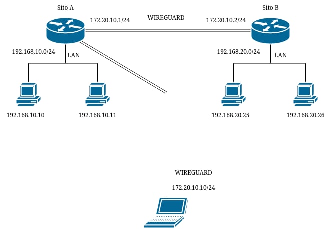

Sto sperimentando con Wireguard, ma essendo praticamente alle prime armi sto avendo qualche difficoltà.
Mi ritrovo in questa situazione:
Ho creato una sorta di Site-to-Site tra il Sito A e il Sito B: funziona tutto correttamente, dal Sito B riesco a raggiungere i device sulla subnet LAN di Sito A e viceversa.
Ora vorrei collegarmi mediante il mio smartphone/notebook in 4G a Sito A.
Ho aggiunto un nuovo peer su Sito A e sullo smartphone a cui ho assegnato l'IP tunnel 172.20.10.10, raggiungo senza problemi la subnet 192.168.10.0/24 di Sito A.
Ma se io volessi poter vedere anche la subnet 192.168.20.0/24, cosa dovrei fare?
Dovrei aggiungere lo smartphone come peer anche a Sito B e instaurare due differenti tunnel?
Se invece volessi usare Sito A come "centro stella" per potermi collegare al resto dei Siti, sarebbe fattibile?
Lato Sito A ho un Mikrotik hAP AC2 con RouterOS 7.x, mentre lato Sito B ho dovuto configurare il tunnel su un access point con OpenWRT poiché non ho modo di configurare Wireguard sul router dell'ISP, ho chiaramente effettuato il port forwarding della porta necessaria per instaurare il tunnel.
Grazie in anticipo 🙂

                    Son mica convinto, mi sa che nel tuo grafico al primo messaggio hai invertito le locazioni delle subnet... o comunque qualcosa non torna, chi è 192.168.20.3 che ti fa da gateway per la 192.168.10.0/24 (che nel tuo disegno è direttamente connessa)?

                    Potresti se questo è un hop layer3 attraversato dal traffico, ma dallo schema (incompleto) che hai disegnato non lo è. Devi allora andare a definire delle rotte statiche per la 172.20.10.0/24 e la 192.168.10.0/24 via 192.168.20.x che è l'indirizzo del tuo AP OpenWRT. Ad ora i pacchetti passano per wireguard, arrivano al dispositivo che vuoi contattare, e poi (tentano di) tornare indietro via default gateway della rete di sito B.
                    Tutto questo, supponendo che l'AP OpenWRT non faccia NAT di quel che gli arriva da WG con il suo IP di LAN.
                    In sostanza, se vuoi sperimentare su cose che non hai mai conosciuto, ti sei beccato l'esempio con tutta una serie di complessità che ti distraggono dalla diagnosi vera e propria di ciò che accade.
                    Ricorda: PCAP or it never happened. 😉
