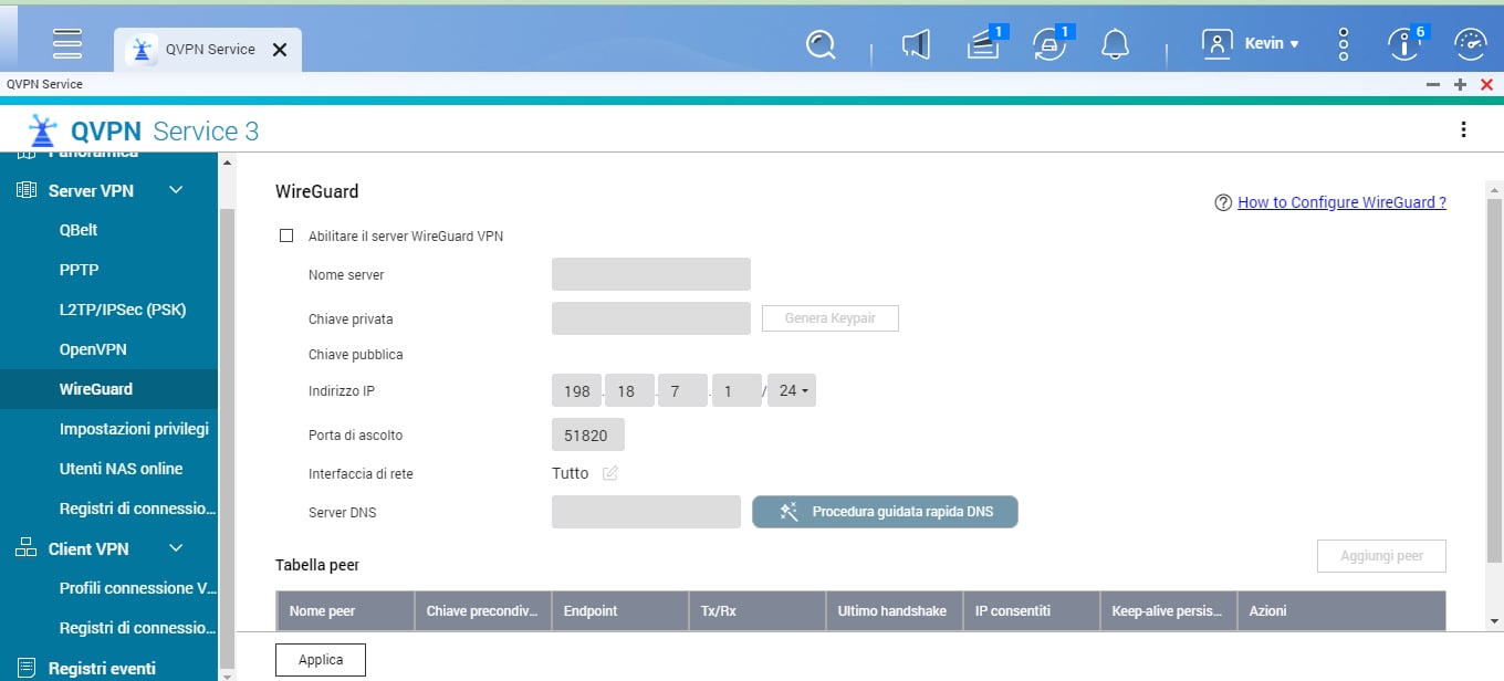

            C'è qualche configurazione in particolare? Ho visto che c'è tra i vari servizi sul qnap ma non ho ben capito la logica di funzionamento.
              [cancellato] Wireguard ci dovresti mettere poco a configurarlo, solo che cambiano alcune logiche tipiche delle VPN. Non ha una definizione di client e server propria, ma peer uguali tra loro. Le chiavi credo che te le possa generare la GUI? Ma non sono certo, non ho ben presente su QNAP come sia. Ogni peer avrà un IP nella subnet da te scelta e dovrai consentire il traffico tramite “IP consentiti”.

                x_term oggi ho trovato il tempo di fare delle prove e finalmente sono riuscito a far andare WireGuard. Devo dire che è propio comodo averlo attivo on demand. Ho chiuso tutte le porte e lasciato aperto solo quella per la vpn. Consigli di lasciare la porta standard o metterne una diversa?
