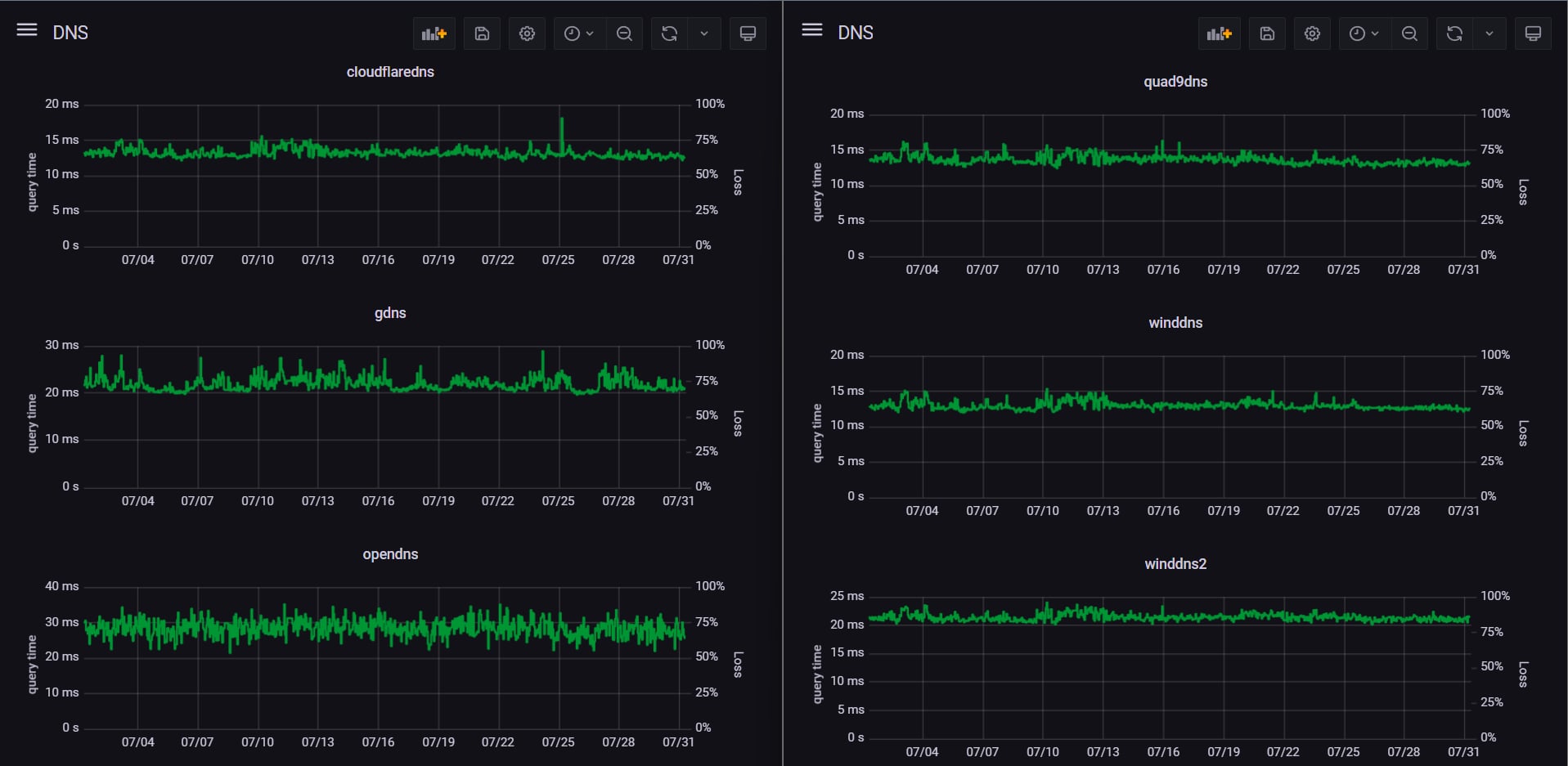

          Navigator mettere quelli di QUAD9 considerando che non sono velocissimi
          sulla base di cosa affermi questo?
          • nexus ha risposto a questo messaggio
            framanzari95 beh non hanno server in italia quindi le latenze non sono così basse come per altri servizi...non che alla fine chissà cosa cambia tra 5 ms o 25 nella risoluzione dei nomi
              Navigator si, anzi ho notato con piacere che ora Quad9 con W3 da Bari mi risponde dal Namex e non dalla Germania come accadeva qualche tempo fa. Per il resto, non ho mai notato differenze sostanziali in termini di tempi di risoluzione tra i DNS con server a Roma o Milano (o anche più su).
              Inoltre 9.9.9.11 ha l'ECS attivo come quelli di Google
                Navigator non conosco la topologia di quad9, mi baso soltanto sui tracert di 9.9.9.9 e 149.112.112.112 che nel mio caso transitano da milano per poi terminare altrove

                      nexus Purtroppo Quad9 non ha peering con TIM in Italia, con altri operatori ad esempio puoi raggiungere Quad9 da Torino (TOP-IX)
                       1 10.0.0.1                           0%    1   0.3ms     0.3     0.3     0.3
                       2 pch.topix.it                       0%    1   3.4ms     3.4     3.4     3.4
                       3 dns9.quad9.net                     0%    1   3.6ms     3.6     3.6     3.6
                        ErnyTech beh sì una volta saputo che hanno quei server, l'unica spiegazione era quella grazie...me ne farò una ragione 😛
