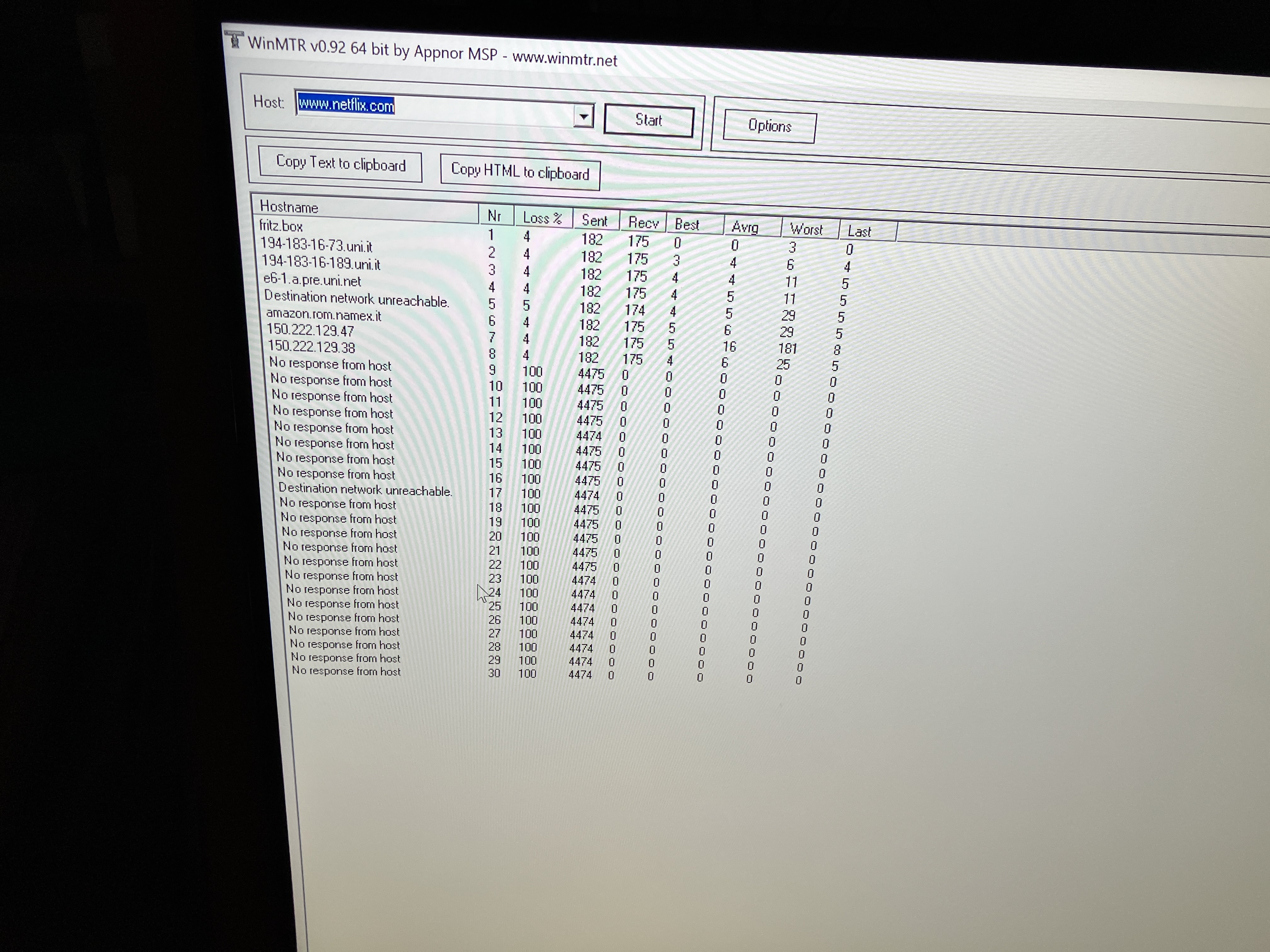

          Scarica https://sourceforge.net/projects/winmtr/
          Lo fai partire ed esegui un test su ciascuno dei siti che ti hanno indicato facendolo girare per due/tre minuti. Dopodiché mandi a loro (e anche qui sul forum) lo screenshot dei risultati.
          È equivalente al test fatto da prompt ma fornisce info in più

            Allora non so se l’ho fatte giuste
            Ho provato i DNS di Google
            Cloudflare
            UNIDATA
            Netflix
            E prime video
            Scusa, usa il print screen (tasto Stamp), non fare le foto, ed incolla sul post.
            A parte i DNS di Google, non si evidenziano problemi.
            Non penso sia collegato al loss evidenziato su questi ultimi, però prova ad usare DNS diversi da Google (se li usi) e vedi se riscontri lo stesso problema.
