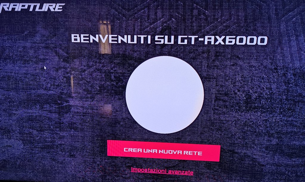

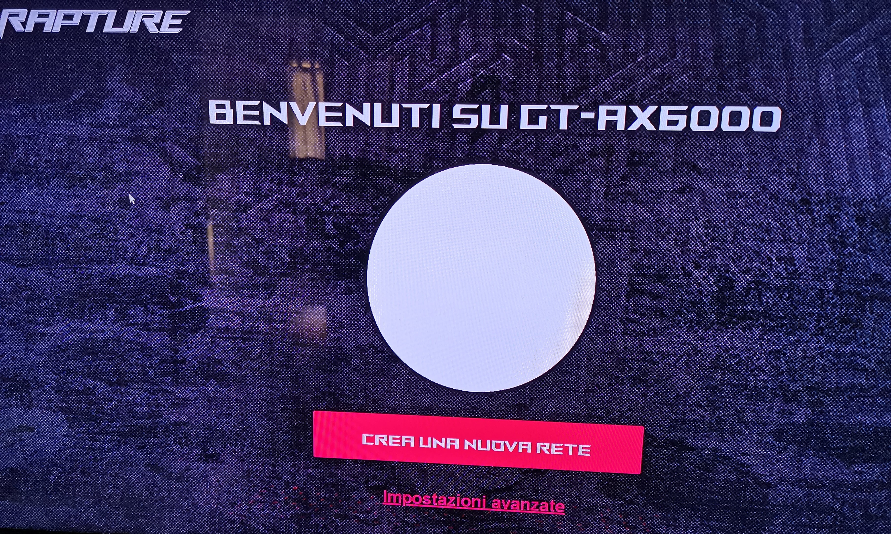

robbyfifi Non riesco a configurare Asus con ftth Tim 1Gbps, rimane bloccato a questa pagina iniziale e se clicco crea nuova configurazione o impostazioni avanzate non si muove niente, preciso con router alternativo Huawei la FTTH va da diooo, ho ont esterno huawei, ho fatto reset ma niente,....
testone Se clicchi su crea nuova rete o impostazioni avanzate non fa nulla? Provato a cambiare browser.
