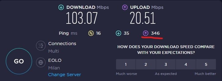

Buonasera a tutti, ho notato che da qualche tempo a questa parte negli speed test di Ookla è comparso un nuovo valore che è quello della latenza di upload e download, nel mio caso quella di upload risulta davvero molto alta e mi chiedevo se fosse un valora normale oppure no. Lo speed test è effettuato tramite cavo e l'operatore è Eolo con contratto Eolo 100.

    Quella è la latenza misurata rispettivamente con rete scarica, durante il download e durante l’upload.
    Dipende molto dalla qualità e dalla configurazione del router, alcuni gestiscono meglio o peggio il bufferbloat.

    Generalmente si, è normale che alla saturazione dell’upstream la latenza aumenti di più rispetto a ciò che accade durante la saturazione del downstream.
    Ciò detto, il risultato finale dipende sempre dalla bontà del router e dall’efficienza eventuale del QoS se presente.
    Filippo94 Per ora il router è quello che da Eolo in questo periodo, tp link archer vr1210v senza Qos attivo al momento. Secondo te avrebbe senso attivarlo o non servirebbe a molto ? E se si come dovrei settarlo secondo te ?
      EugenioL Dipende da te, hai delle specifiche esigenze? Per un utilizzo normale va bene anche così. Per quel modem non ti so aiutare purtroppo

        EugenioL Ciao, anche io ho Eolo e fritzbox come router e avevo questo risultato dello speed test.
        Praticamente succede perché nel router è impostato che ha 1Gbit/s di download/upload per la rete internet.
        Ti consiglio di non metterla esattamente a 100 e 20 sennò nello speed test non vedrai mai questi risultati, magari a 110 e 25.
