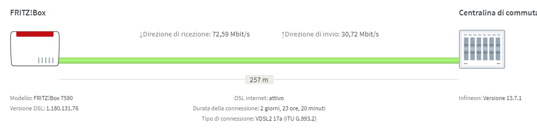

    Ma la linea fisica è abbastanza in buono stato da guadagnarci col profilo a 200 mega?
      kbios Tim mi dice che andrei a 140 MB di media (Massimo 165 MB, 115 MB di minimo (ora vado a 70 MB con Planetel e ho l'armadio a 100 metri in linea d'aria a dir tanto)) quindi direi di si.

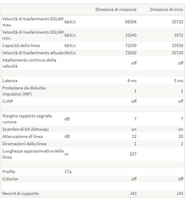

        Di base dipende a che distanza stai dal cabinet, ma anche dalla diafonia presente, magari postando i valori attuali del router ci si può fare un idea della situazione

            AndreaMedici
            A spanne un raddoppio di banda in downstream con il profilo 35b potrebbe starci (fermo restando che previsioni precise sono difficile da fare dato che molto dipende dalla diafonia sulle frequenze del 35b).
            Considera poi che su rete TIM avresti il G.INP attivo (ora sei in Interleaved) quindi latenza di base più bassa e portante più alta per via del minor overhead.

              MiloZ Guarda, io con Planetel agli inizi andavo a 93 MB, mi sentivo un fortunato, perchè andare a quella velocità, con quella distanza dall'armadio è tutto lusso, diciamo.
              dopo 6 mesi comincio a notare cali di 5/6 MB al mese, tu gli scrivevi, e loro non rispondevano.
              Alche ero arrivato a una velocità di 72 MB (per me vuol dire una perdita di 15 GB l'ora di download) e mi son detto: ok, con la mail non mi rispondi? ti chiamo.
              1) chiamata il tipo mi dice: "Io non sò cosa lei stia dicendo. io vedo che lei si aggancia perfettamente a 93 MB."
              La chiamata termina con un nulla di fatto, anche perchè il modem è mio, loro non mettono mano nemmeno sui cavi se non usi il loro modem.
              2) Pochi giorni dopo succede un guasto sulla linea. il tipo, un'altro mi chiama e mi dice: "Tuttp regolare, vedo che si aggancia a 72 MB, la linea è tornata" (e allora vedi che non erano 93, faccina da c...)
              3) arrivato a 69 Mb, un pò incazzato , prima gli mando una mail con tutte le statistiche da Router (un Fritzbox 7590, mica l'ultimo dei moicani stronzi) da tutte le prese di casa (per fargli vedere che il problema non era in casa, dato che su ogni presa ottenevo lo stesso risultato, poi li chiamo subito dopo. spiego il problema e la risposta del loro tecnico ridendo è stata: "sarà il doppino da cambiare" e mi appende la telefonata.
              dopo questa telefonata mi informo come si deve e scopro il termine diafonia e il fatto per mantenere tutti attivi e connessi loro abbassano le velocità anche del 30% di default
              Mi son rassegnato e tenuto i 68 MB fino a scadenza obbligo contrattuale e ora cambio.

                AndreaMedici dopo questa telefonata mi informo come si deve e scopro il termine diafonia e il fatto per mantenere tutti attivi e connessi loro abbassano le velocità anche del 30% di default
                Non è che abbassano intenzionalmente la velocità del 30%, è un fenomeno elettromagnetico dovuto ai cavi di rame, indipendente dall'ISP.
                Più linee sono connesse nelle vicinanze (per connesse si intende con la portante sincronizzata sul modem) più "rumore" si crea tra i vari doppini e minore sarà il bitrate di aggancio della tua linea. Un tecnico al massimo può cercarti un coppia meno disturbata nella chiostrina per tentare di migliorare la situazione (sempre non ci siano altre problematiche nell'impianto casalingo), ma è un terno al lotto e comunque non ci sono garanzie di successo.

                        AndreaMedici hai un hlog?
