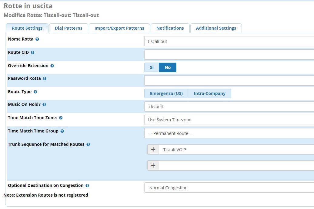

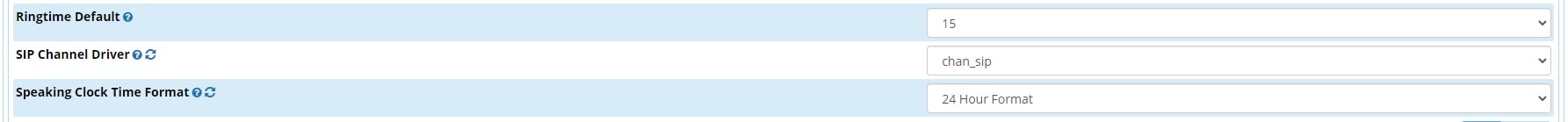

ci sto dietro a tempo perso dato che il telefono non lo uso ma sono riuscito a configurare parzialmente freepbx,

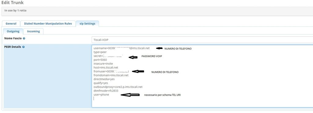

attualmente riesco a chiamare ma non a ricevere, dopo aver sbirciato i parametri dentro al mio modem tiscali nel mio caso il VOIP utilizzava la normale linea vdsl con vlan835 quindi non ho dovuto configurare nulla di particolare sulla rete, seconda cosa che ho capito è che tiscali usa lo schema TEL URI quindi non è possibile utilizzare pjsip perchè non supporta quello schema e quindi l'ho disabilitato e utilizzato chan_sip

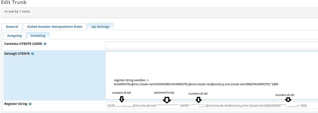

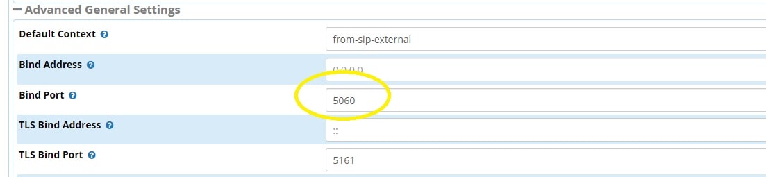

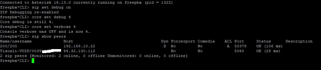

posto alcuni screenshot di come ho configurato freepbx poi se magari qualcun altro riesce a scoprire cosa devo impostare per poter anche ricevere tanto meglio.

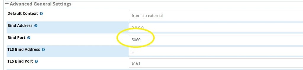

in Advanced Settings:
in Asterisk SIP settings

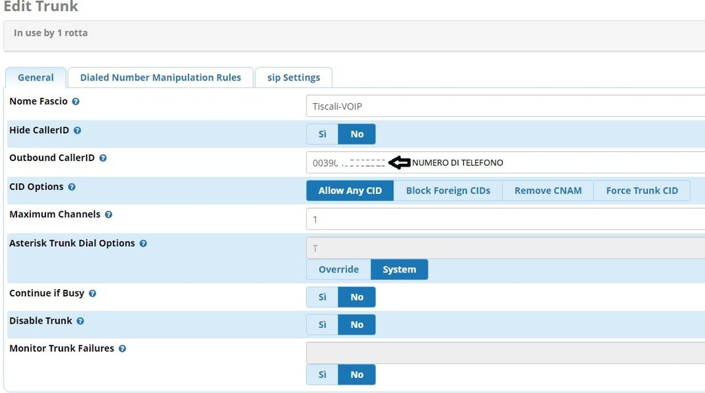

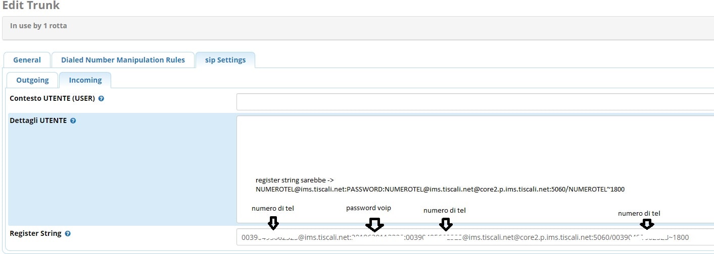

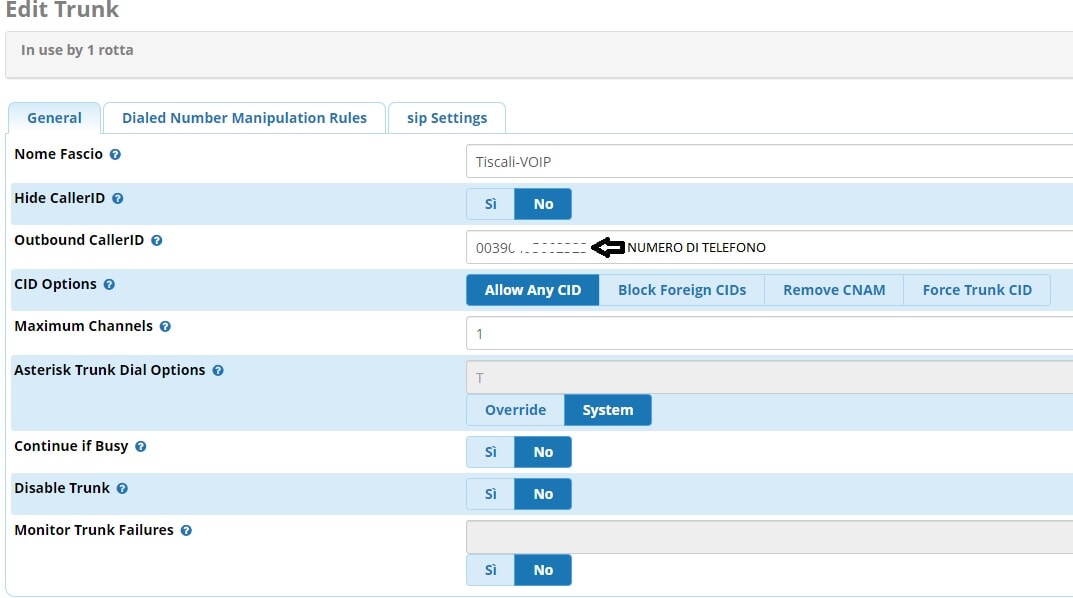

in Trunk

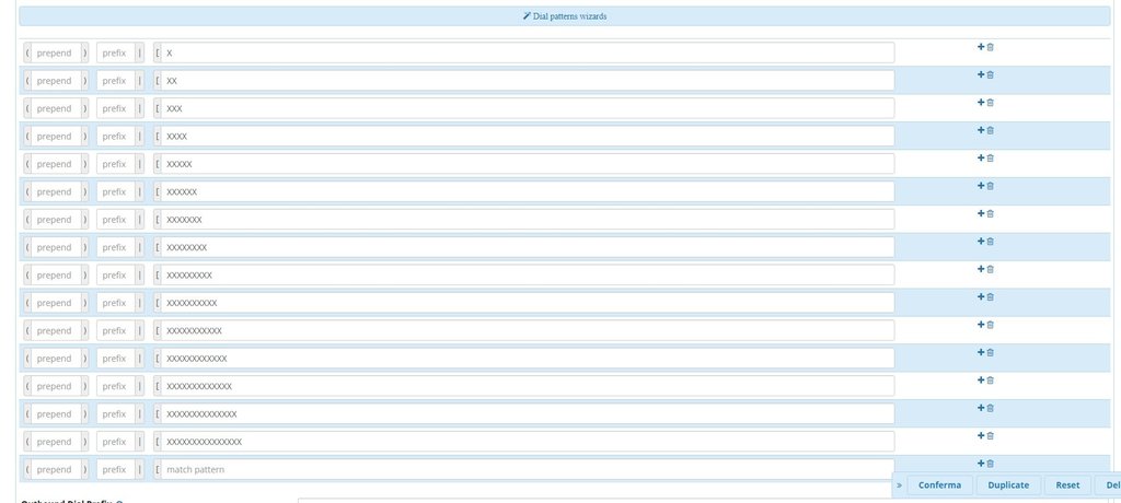

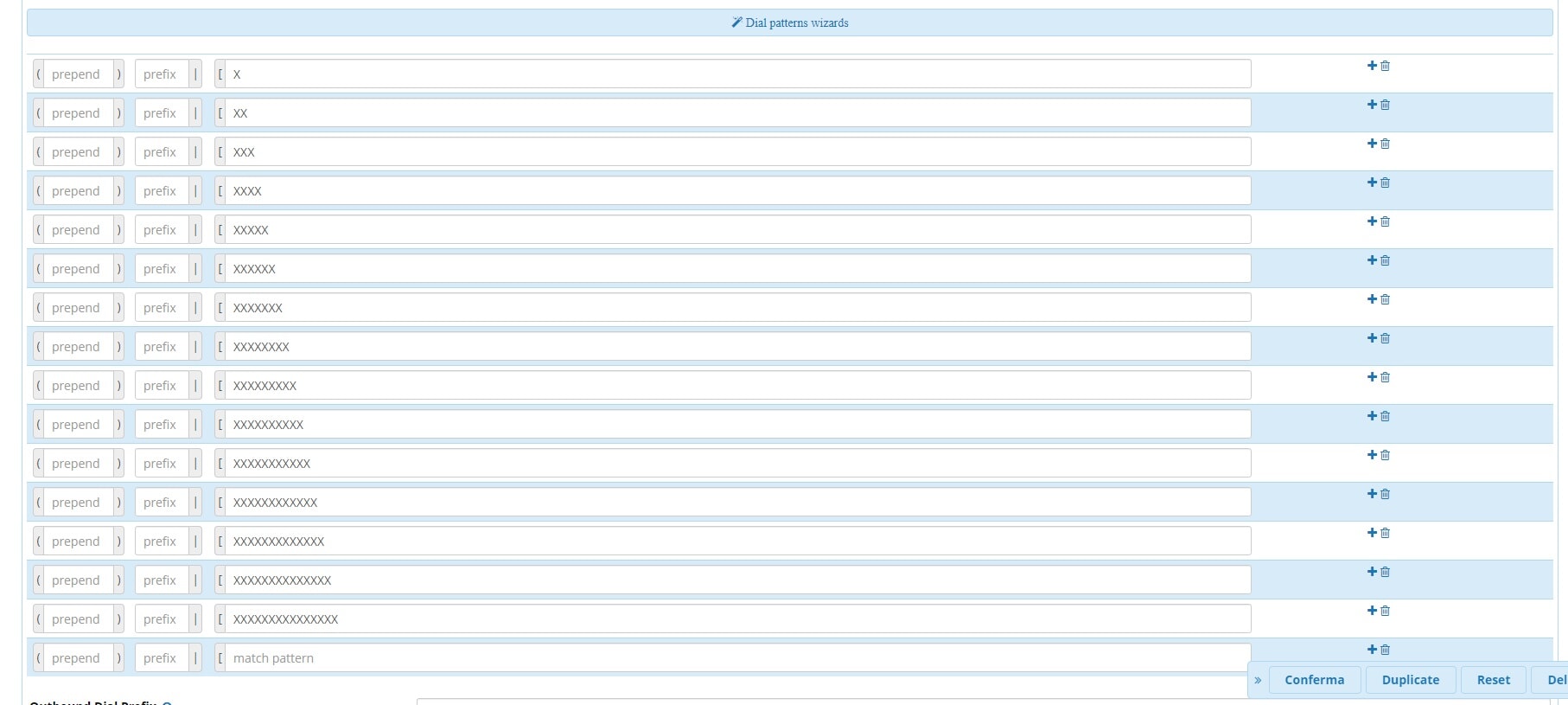

in dial pattern non sono un esperto e non ci ho capito molto ma ho configurato così
in SIP Setting
Rotta in uscita

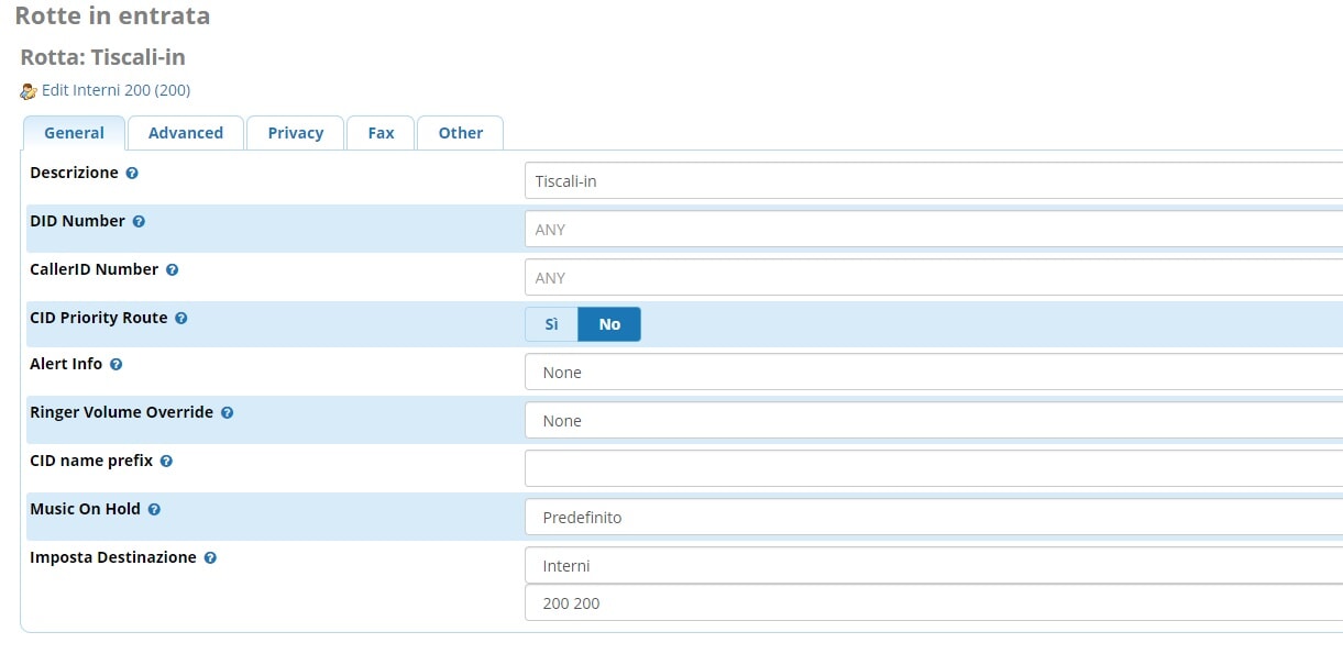

Rotta in entrata

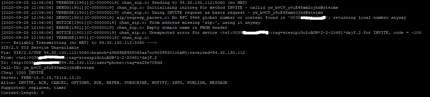

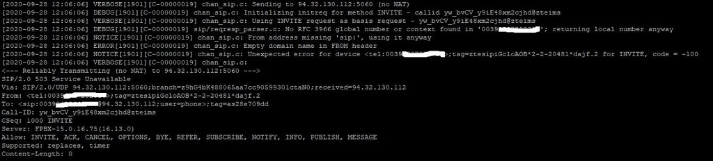

riesco a chiamare ma non a ricevere, il messaggio quando provo a ricevere è il seguente:

    I "dial pattern" si solito servono a riconoscere quando l'utente ha finito di digitare un numero per effettuare immediatamente la chiamata senza aspettare il timeout di digitazione, per completare o modificare automaticamente certi numeri o anche bloccarne alcuni.
    http://www.asterweb.org/i/asterisk_trixbox_pbxinaflash_elastix_freepbx_tutorial_asterisk_fasci_rotte_in_uscita_modelli_chiamata_dial_patterns.php

    le chiamate in uscita funzionano mentre
    nell'ultima foto c'e' il log di una chiamata in arrivo che però viene scartata dal sistema
    "Unexpected error for device <tel: ... " e poi restituisce 503 service unavailable al server di tiscali (94.32.130.112)

    chan_sip sembra non gradire comunque il formato del tel: URI - subito prima dà un errore per mancanza del dominio.
    Il numero per essere globale da RFC dovrebbe iniziare con "+" - altrimenti sono considerati locali. In più sempre da RFC "Local numbers MUST have a 'phone-context' parameter that identifies the scope of their validity", e difatti si lamenta anche di questo. Prova un po' a modificare il numero che gli passa da 0039 a +39, se possibile. Se quel numero però è passato da Tiscali e non c'è modo di modificarlo, è Tiscali che viola la RFC e va patchato il parser. Il problema è che il prefisso "00" per i numeri internazionali non è uno standard globale (anche se è raccomando dall'ITU), il + sì.

    come si dice a mali estremi, estremi rimedi . il problema era proprio il + al posto dello 00 o viceversa..
    ho ricompilato dai sorgenti asterisk sostituendo il '+' con lo '0' nel file reqresp_parser.c 😁

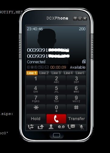

    e adesso funziona sia in entrata che in uscita...
    e si vede anche chi chiama
