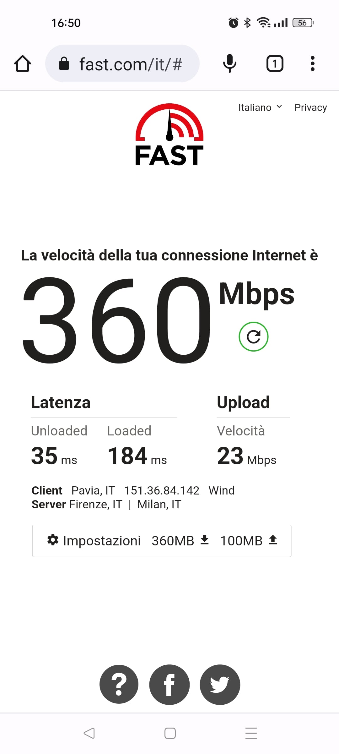

                  Zona Bergamo Speed test con bts B1+B3+B7+B20+ n3
                    GT73 B1+B3+B7+B20+ n3
                    Non si può aggregare b3+n3.
                    Quindi era solo 4g o anche 5g?
                    Quel 23 UP mi fa pensare solo 4g
                    • GT73 ha risposto a questo messaggio
                      Camel90
                      Ho sempre aggregato b1+b3 +n3 oppure b3+B7 +n3. Questo tira solo 5g la spia 4gresta spenta. Non ho fatto analisi di rete poiché l'interfaccia è un po' carente e non permette l'analisi o semplicemente lo status. Comunque tira come un cavallo. Calcolando che ho avuto

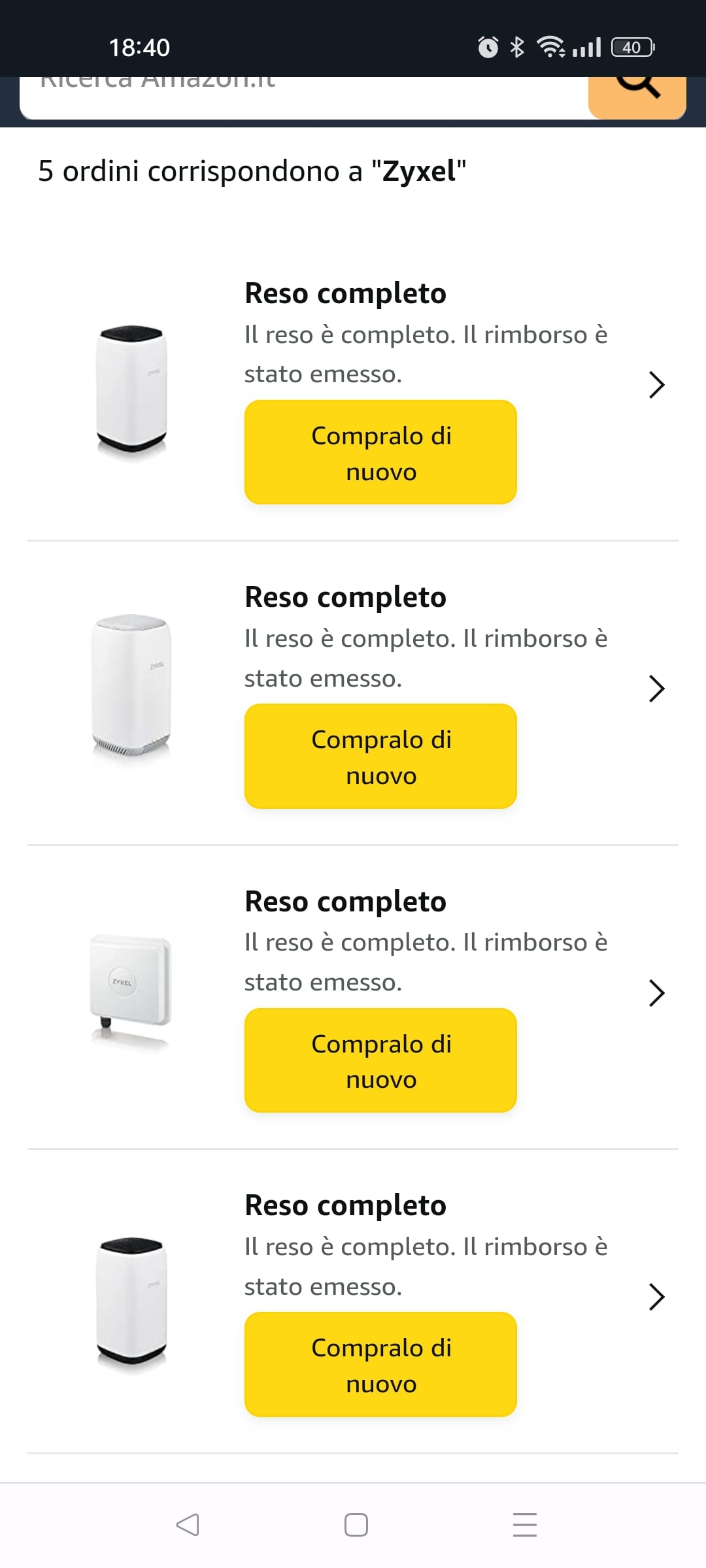

                      Zyxel 5G NR/LTE 4x4 MIMO (120Mbs)
                      ZYXEL WL-ROUTER LTE7490-M904 (90/120Mbs)
                      NETGEAR MR2100 (60/90Mbps)
                      NETGEAR M5 (mi sono rifiutato)
                      HUAWEI B818-263 (90/100Mbps)
                      D-Link DWR-2101 (80/160Mbps)
                      Devo testare le aggregazioni della bts
                        Rifletti sul tuo comportamento.
