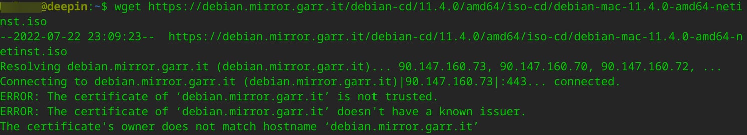

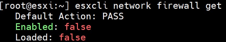

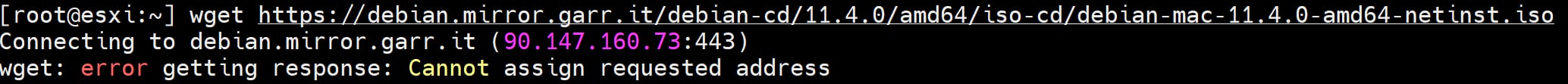

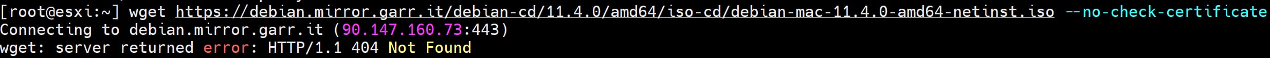

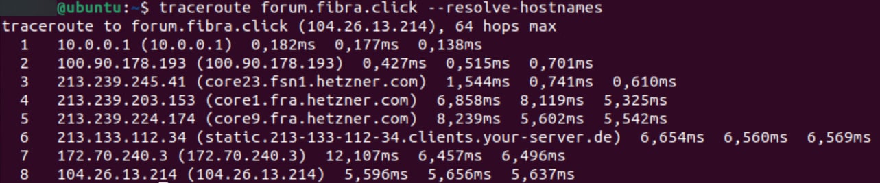

dopo un po' di tempo ho ripreso in mano esxi e come in passato l'ho installato senza problemi in una vm di proxmox, non è il massimo per prestazioni & co ma non mi interessa tanto sono smanettamenti casarecci, il fatto è che a sto giro si presenta un problema curioso assai: tutte le connessioni https in uscita (sia dalle guest che dalla shell dell'host stesso) sono soggette ad una sorta di hijacking/redirect tale per cui il browser (o qualsiasi altro applicativo che può lavorare su protocollo https tipo wget) è forzato ad accedere alla webui di esxi stesso mantenendo per altro al tempo stesso il dominio originariamente puntato, lato proxmox e esxi stesso le configurazioni di rete sono pressochè standard, ho comunque provato la cosa più banale cioè disabilitare il firewall esxi ma nada
esempio problema via cli da host
se impedisco il check del certificato ovviamente non trova nulla perchè comunque atterra su webui esxi

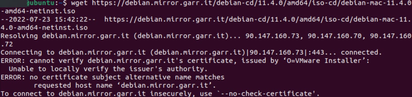

esempio problema via cli da guest

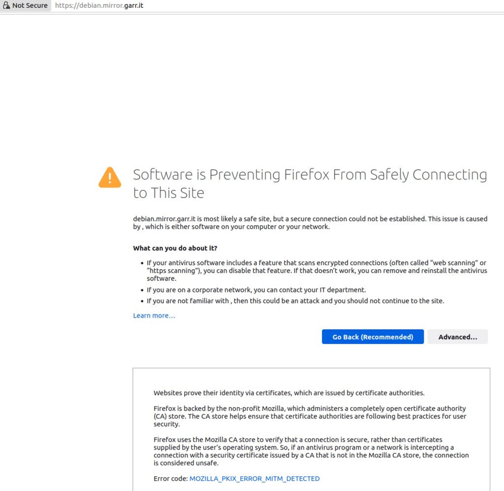

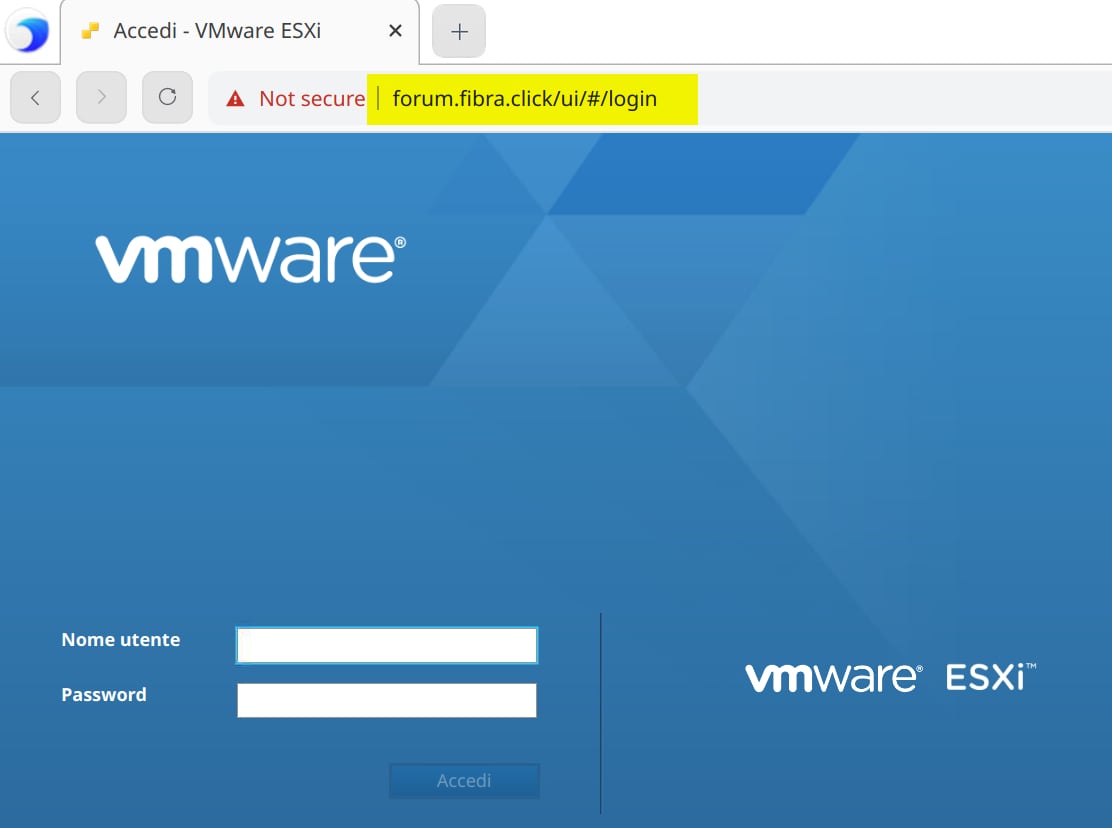

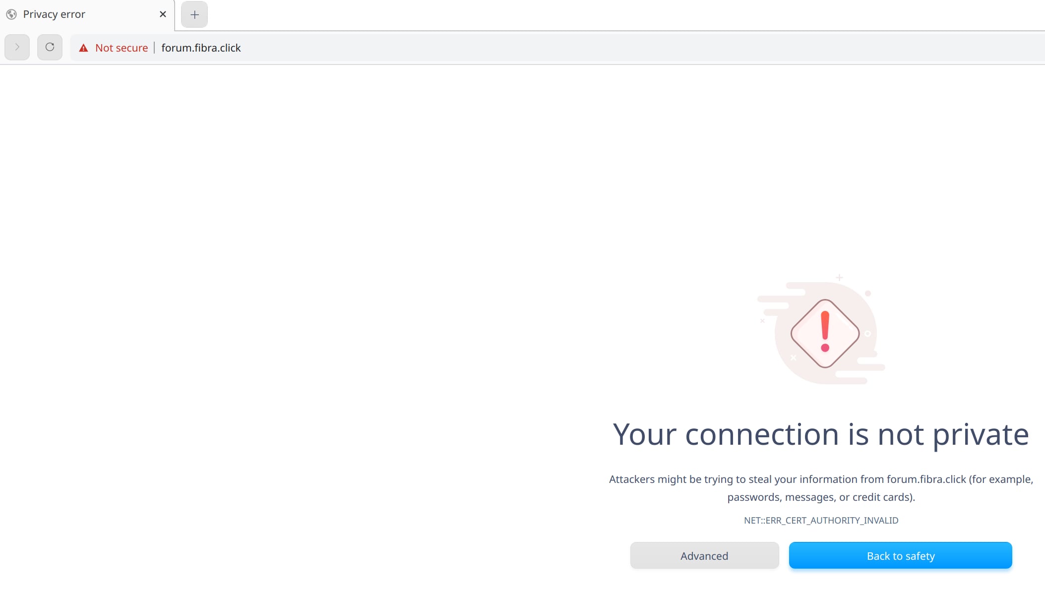

esempio problema via web (ovviamente da guest), nella prima immagine ho richiamato il sito del forum, il browser segnala l'incongruenza del certificato (perchè viene appunto caricato quello della webui esxi), nella seconda ho proseguito e di fatto viene appunto caricato la webui di esxi pur con il dominio puntato in origine

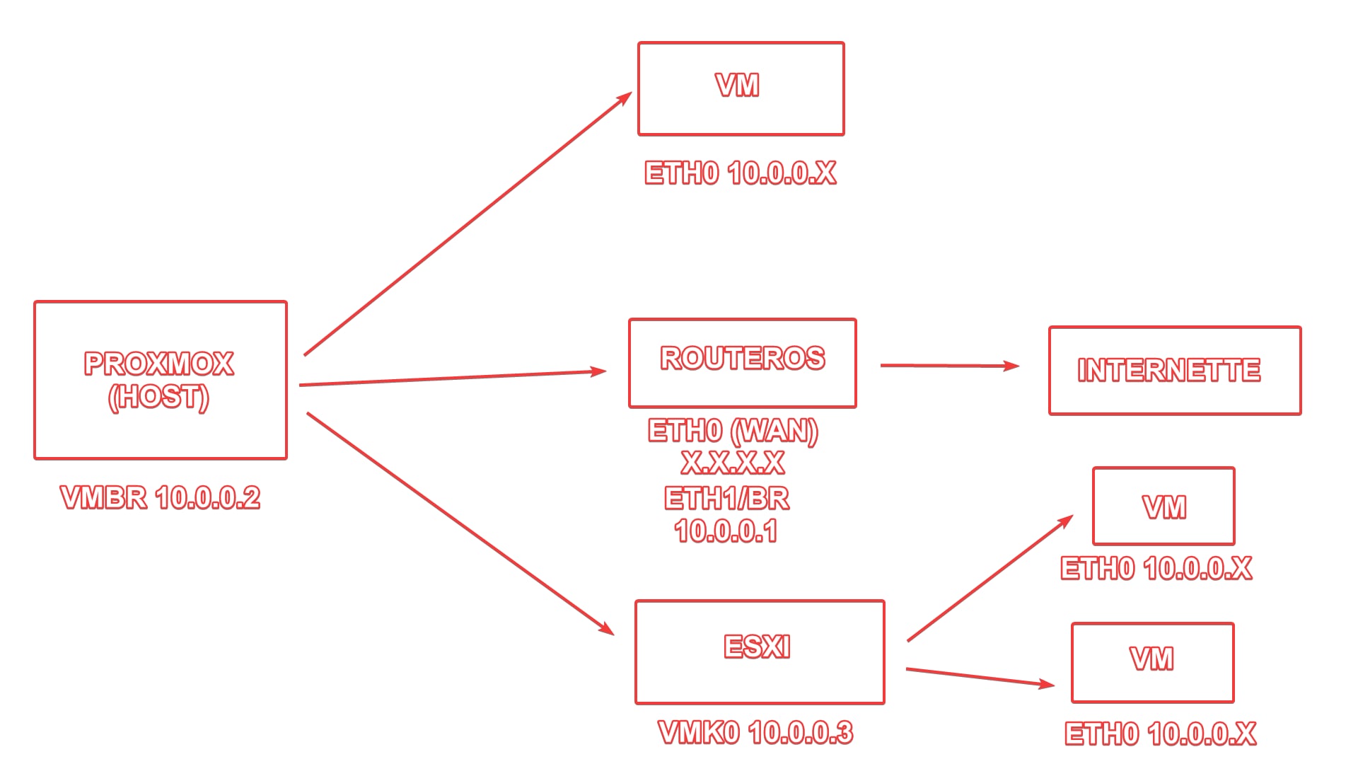

            ricapitolo la topologia attuale

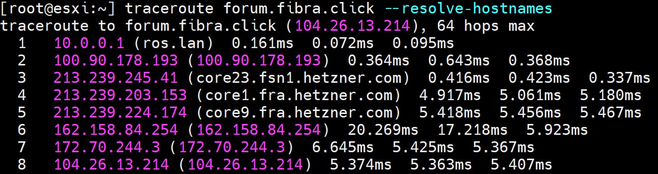

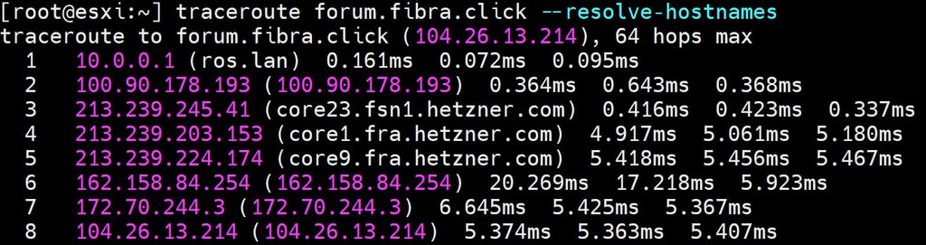

            fabio1999ita fai un tracert da guest a qualsiasi cosa?

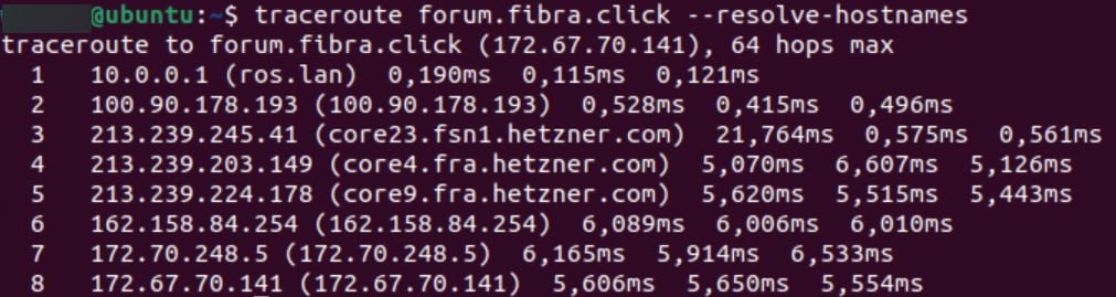

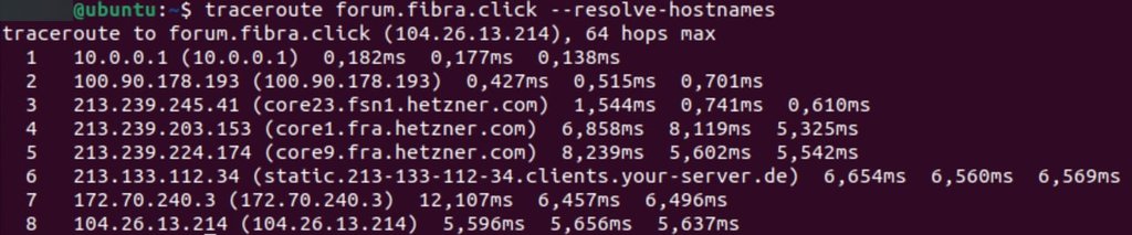

            il problema è oltre l3 comunque per rispondere alla domanda
            tracert da esxi
            tracert da vm sotto esxi
            fabio1999ita secondo me hai messo male i dns su esxi
            esxi non ha funzionalità di routing & co, il gateway/dns server/dhcp server rimane in tutti i casi routeros sotto vm
            fabio1999ita esxi naviga normalmente?
            no, come indicato nel primo messaggio e documentato con il tentativo via wget, mistero della fede...

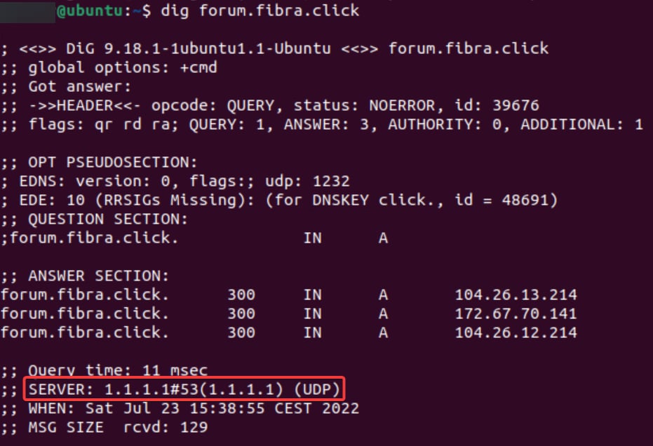

              cosa succede se forzi il dns (8.8.8.8 o 1.1.1.1) a guest?
              • nexus ha risposto a questo messaggio
                fabio1999ita beh come prevedibile non influenza la problematica

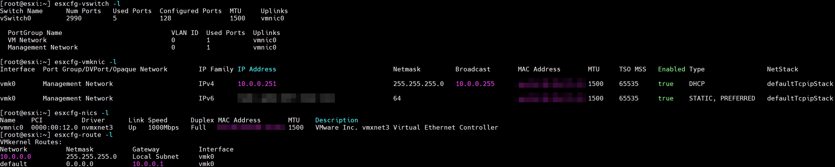

                fai vedere la config di rete di esxi?
                  fabio1999ita tuttavia se la management di esxi è configurata male le vm non hanno rete
                  ah beh sìsì però il problema non è la totale assenza di connettività 😛 e come accennavo inizialmente la config di rete di esxi è quella standard, che è poi quella che lascio di solito quando utilizzo esxi visto che i miei smanettamenti homelab sono limitati (normalmente non mi servo nemmeno delle vlan, per dire), comunque ecco la conf
                  (l'ip assegnato alla nic ora è il 251 e non il 3 messo nel grafico precedente perchè nel frattempo ho fatto altre prove ma ovviamente è ininfluente)
                  Non hai regole strane di DNAT per la porta 443 su routeros? @nexus
                    [cancellato] grazie mi hai tolto le parole di bocca...poco fa mi ero messo a cipollare con la vm esxi spenta e mi ero reso conto che il problema si presentava anche sugli altri nodi* e allora insomma non poteva essere un caso che il problema era soltanto sulla 443 ed era globale...com'è come non è mi sono accorto che quando avevo inserito la regola di dnat per raggiungere temporaneamente fuori vpn la webui di esxi mi ero dimenticato un pezzo (*la prova sulle vm native proxmox l'avevo fatta prima di inserire questa regola...) cioè la specifica del source address
