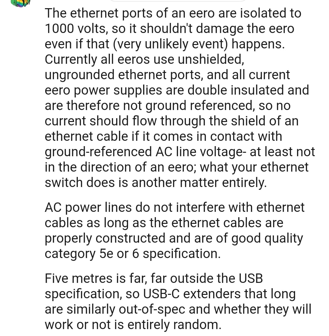

                PS: Chiedendo nel subreddit di eero (il router in questione) un developer mi ha detto che gli eero hanno le porte Ethernet isolate fino a 1000v quindi non sono in pericolo.Però ha anche detto che non sono schermate e quindi la 220v andrebbe a danneggiare tutti i dispositivi Ethernet diversi dagli eero. Non ho ben compreso quest'ultimo punto. Qual è la differenza tra isolato e schermato?😅 (scusate l'ignoranza)
                I cavi Ethernet schermati hanno una guaina conduttrice appena sotto la guaina isolante (e in alcuni tipi anche attorno ai singoli cavetti). Questa schermatura viene collegata alla massa metallica dei plug, che a loro volta vanno a contatto con la massa metallica delle prese Ethernet schermate, e la schermatura deve essere poi collegata a terra. Per questo motivo i cavi schermati sono per certi versi ancora più pericolosi se passano vicino a cavi elettrici, e la guaina isolante non è adatta. Basta che la guaina isolante esterna si rompa, e la schermatura metallica è esposta, con tutti i rischi del caso.
                L'eero ti dicono che usa prese non schermate e non connesse a terra, e che l'alimentatore è a doppio isolamento (come devono essere non avendo la messa a terra), quindi nel caso che ci sia un contatto fra la schermatura e un cavo in tensione, lato eero non dovrebbero esserci problemi - lato altri dispositivi loro ovviamente non possono garantire nulla.
