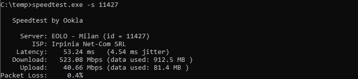

Sono un paio di giorni che noto per lo più nel corso della giornata che lo speedtest verso Eolo dà risultati anomali; fino ad un paio di giorni fa sempre tutto regolare
eolo speedtest tms 17/18ms 500/100 regolare
da ieri pomeriggio in particolare...... solo verso Eolo però cose strane
E' una pura curiosita anche perchè verso altri server risponde bene lo speedtest e mi pare la connessione vada bene non rilevo lentezza o anomalia; poi intorno a mezzanotte anche Eolo rientra regolare

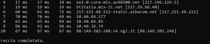

      flash80 stai passando per Albacom come l'altro giorno si passava da PF 😅
      Cmq oggi da PF si passa diretti per il MIX verso Eolo, senza transitare da altri Operatori, e non mi sembra ci siano problemi.
      Forse allora simonebortolin il problema era in Albacom e non al MIX 😅

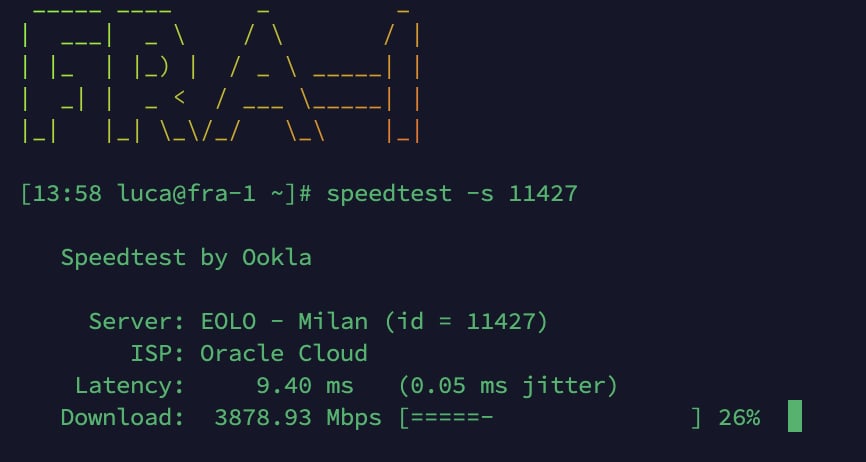

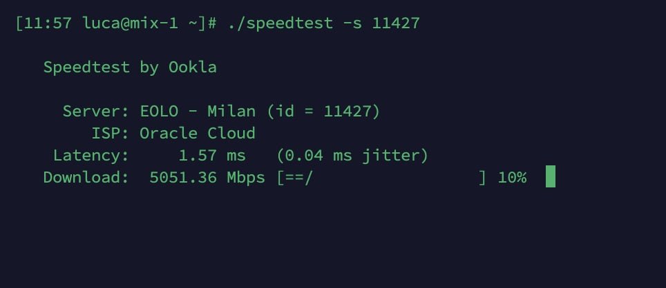

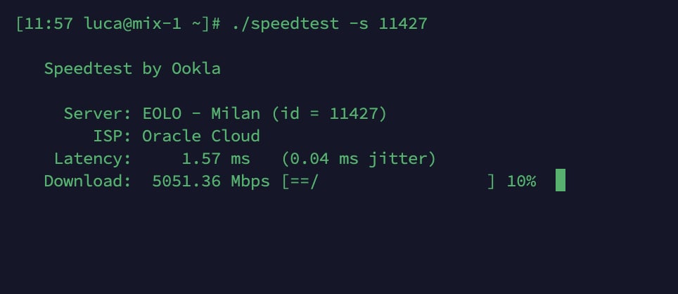

      LucaTheHacker Eolo sta avendo problemi con l'upload verso di loro piu' che con il download, fai vedere anche quello su 😛
        LATIITAY

          LATIITAY Forse allora simonebortolin il problema era in Albacom e non al MIX 😅
          Beh forse questa può essere presa come conferma che non lavori in PF, dato che PF fa peering selettivo al MIX (meeeh) dovresti saperlo 🤣

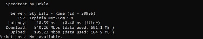

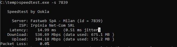

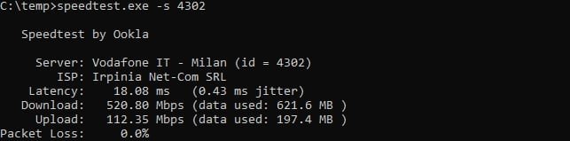

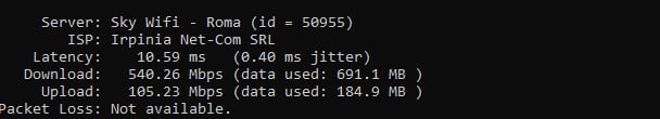

          flash80 prova i server di sky wifi 50955 e 50954 se quelli vanno non mi farei troppi problemi
            Si era rimasti che con Albacom funzionava bene ieri senza packet loss, o ricordo male?
            Magari c'è qualche inghippo nel percorso di ritorno però..🤔
              flash80 si' esatto, sembra piu' un problema di Eolo a questo punto.
              simonebortolin ... a parte che sta scritto pure su PeeringDB che fanno peering selettivo, ma che c'entra? Se ho anche postato gli mtr da linea PF di la' dove si vedeva che ogni tot secondi la rotta cambiava tra le due? Oggi invece no... 🤔
              MiloZ in teoria si', cosi' sembrava ieri, ma evidentemente no, chissa'... Quando le rotte flappano non e' facile capire cosa succede "da fuori"
