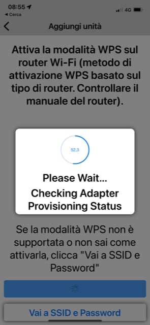

Tramite una app dedicata procedo con la configurazione e posso scegliere di connetterlo alla mia rete wifi o tramite WPS o tramite utente e PSW.

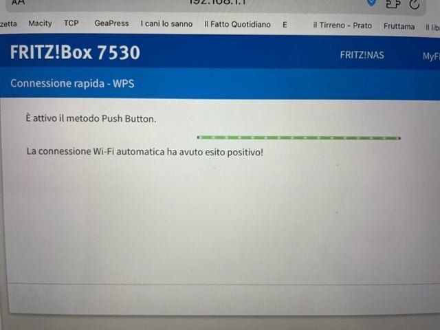

La connessione wifi va a buon fine in entrambi i casi (vedi allegato del Fritz usando la modalità WPS), ed infatti negli eventi si vede l’avviso che la configurazione è andata a buon fine.

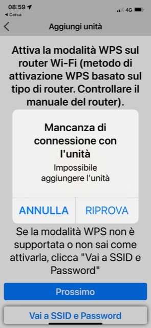

      Il problema credo sia successivo alla connessione wifi vera e propria, negli eventi del Fritz c'e' il messaggio che la connessione è riuscita, dopo effettuata la connessione wifi credo che l'adattatore colloqui con i server Toshiba per registrarsi e associare la PDC, il problema è in questa fase. Infatti dopo un time out compare il messaggio "Mancanza di connessione con l'unità".
      Come se la app, non riuscisse a dialogare con l'adattatore via Internet e quindi non porta a termine la configurazione.
