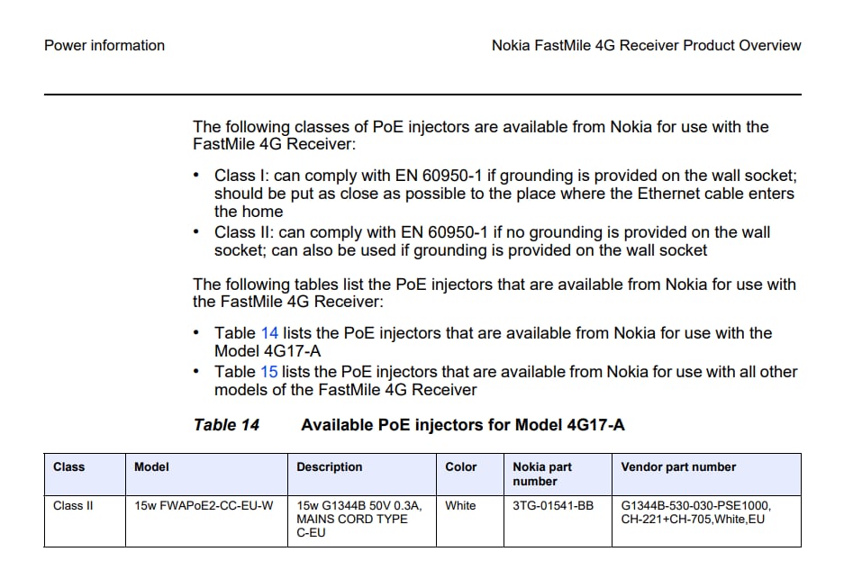

    LATIITAY Infatti sulla 4G17-A si può utilizzare esclusivamente l'injector POE specifico di Nokia che è stato costruito appositamente, nel manuale viene proprio specificato.

      LATIITAY La schermatura del cavo in questo caso viene messa a terra dall'injector PoE; dovra' avere spina elettrica a tre poli che andra' collegata ad una presa messa correttamente a terra.
      in questa caso la presa elettrica con entrata poe ha solo 2 poli, se serve ti posto la foto

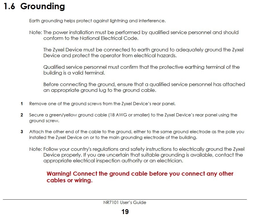

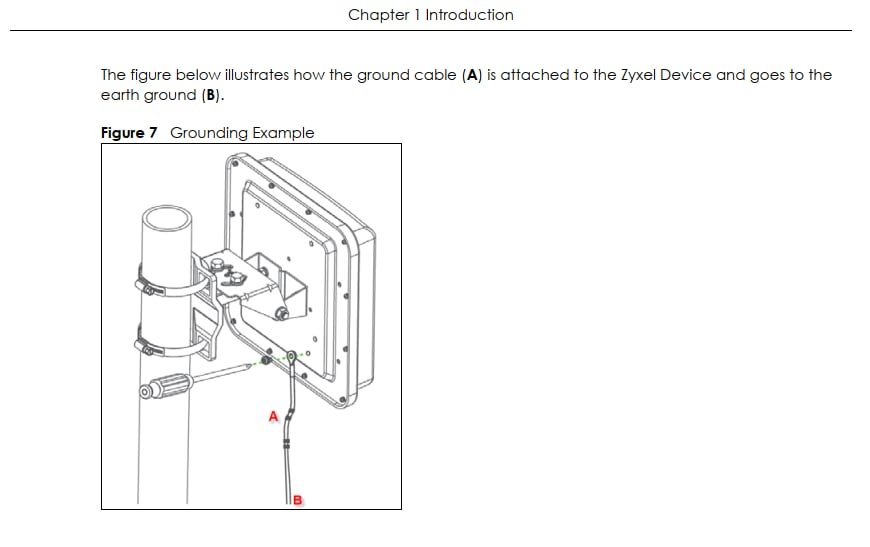

      sul manuale c'è solo questa sezione invece riguardo la messa a terra
        ale_caten96 ok... Quindi questa antenna va comunque messa a terra... Solo non tramite il cavo ethernet (che quindi puo' essere un normale UTP da esterni), ma tramite una vite apposita...
