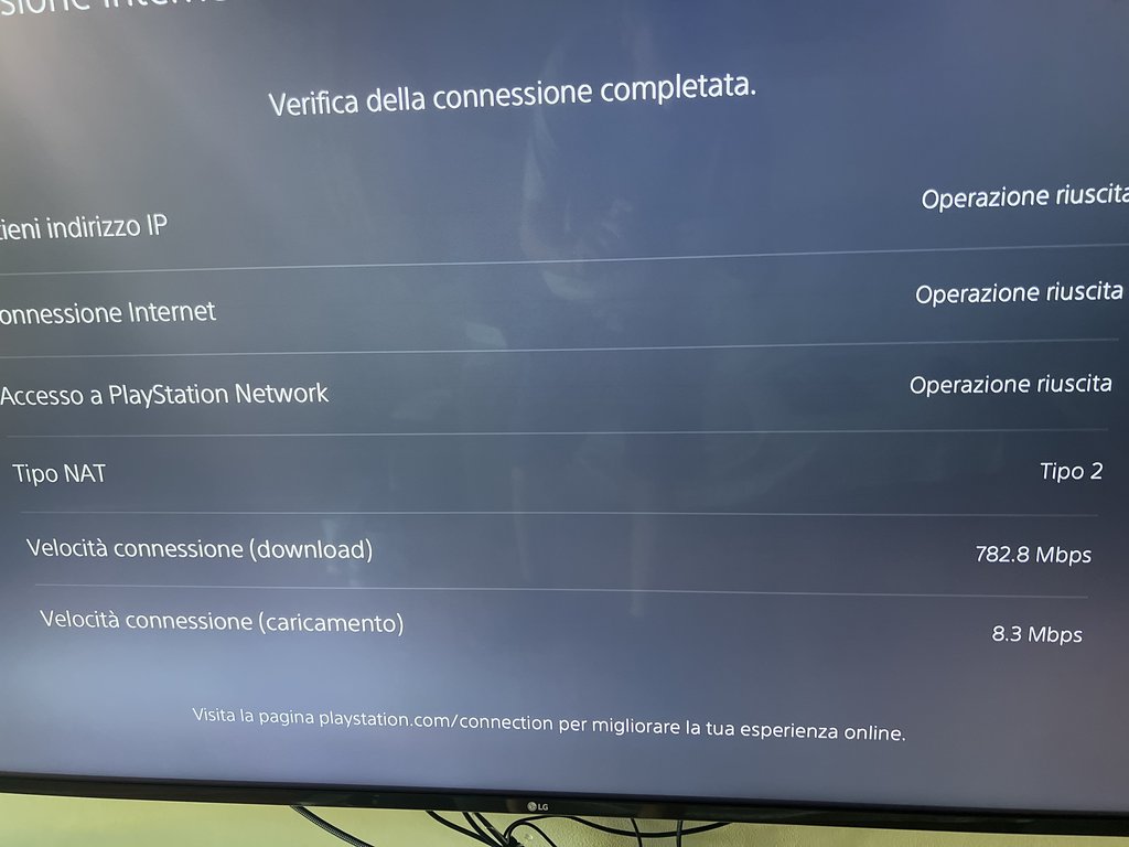

Ho attivato un abbonamento ftth con Pianeta Fibra e stamani finalmente ho potuto utilizzarlo. Se da pc con cavo ethernet raggiungo 1gb in dwn e 500 in up. Da ps5 questa è la situazione. Nessun problema di down ma peggio della precedente fttc in up. Come mai???

    Swappaho prova a cambiare i dns mettendo quelli di google o di open dns
    • matteoc ha risposto a questo messaggio
      Swappaho Gli speedtest playstation sono poco affidabili,per fare un effettivo test dovresti mandare in upload qualcosa dalla stessa play
      Allora cambiare i dns non risolve.
      Per quanto riguarda il fatto che i dati dello Speedtest su PlayStation lo so ma 7mb rispetto ai 500mb del pc mi sembrava troppa la differenza
      matteoc molti speedtest su playstation cambiano i valori modificando i dns,per farti capire impostando i dns di google io ho guadagnato in upload 30/40 mbs, però non sempre può funzionare
      Il server che la playstation usa per lo speedtest ha una banda in upload bassissima, è perfettamente normale che tu abbia quei valori la, non preoccuparti

      Intanto grazie a tutti. Poi ho provato a caricare un video da 5gb su youtube tramite la ps5 ed ha impiegato 10 minuti. Facendo due calcoli esattamente alla velocità che mi da lo speed test.

        Swappaho Poi ho provato a caricare un video da 5gb su youtube tramite la ps5 ed ha impiegato 10 minuti. Facendo due calcoli esattamente alla velocità che mi da lo speed test
        Direi di no: sono circa 70 Mb/s.

            Swappaho
            La tua linea in Upload e da 500 MegaBIT, ossia 500 / 8 = 62.5 MegaBYTE
            Un video di 5 GB sono 5 x 1024 = 5120 MegaBYE
            quindi, se caricassi su youtube a velocita massima teorica, 5120 / 62.5 = 81.9 secondi
            tu ci hai messo 10 minuti, quindi 600 secondi, quindi 5120 / 600 = 8.5 Megabyte al secondo, ossia circa 66 MegaBIT
