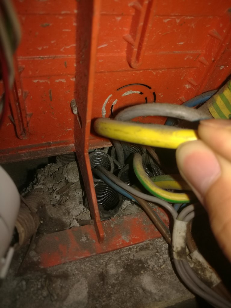

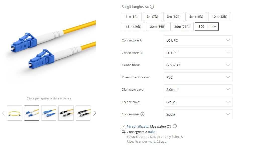

Tralasciando le condizioni della scatola, ci sarebbero vari corrugati in cui c'è spazio per far passare un filo di fibra ottica non terminato. Volendo evitare di chiamare qualcuno per farmelo terminare, ho notato che nella sezione tutta a destra della scatola di derivazione c'è un corrugato vuoto in cui si riesce a far passare un cavo con connettore SC. Stavo valutando di usare un cavo Simplex LC che sembra avere un connettore più piccolo e dato che sul sito non riesco a trovare moduli SFP con connettore SC.

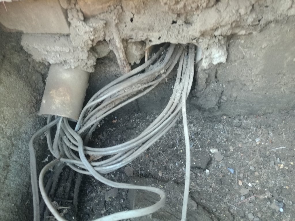

Il problema sarebbero questi primi 10/15 metri dall'appartamento alla sala contatori che usano i classici corrugati neri piccoli. Dalla cantina ai vari pozzetti e poi al box, il tubo è bello largo:

Volevo chiedere se qualcuno avesse fatto una cosa simile e avesse qualche suggerimento, che tipo di connettori usereste voi: se UPC o APC o se per queste distanze è indifferente, se SC, LC o MU per una questione di grandezza del connettore, etc...
Se questi moduli SFP andrebbero bene col cavo scelto sopra: https://www.fs.com/it/products/32650.html?attribute=1464&id=224392
Il modulo SFP andrebbe poi in uno switch procurve 2510-24 ad entrambi i capi che sembra essere supportato dal modulo.

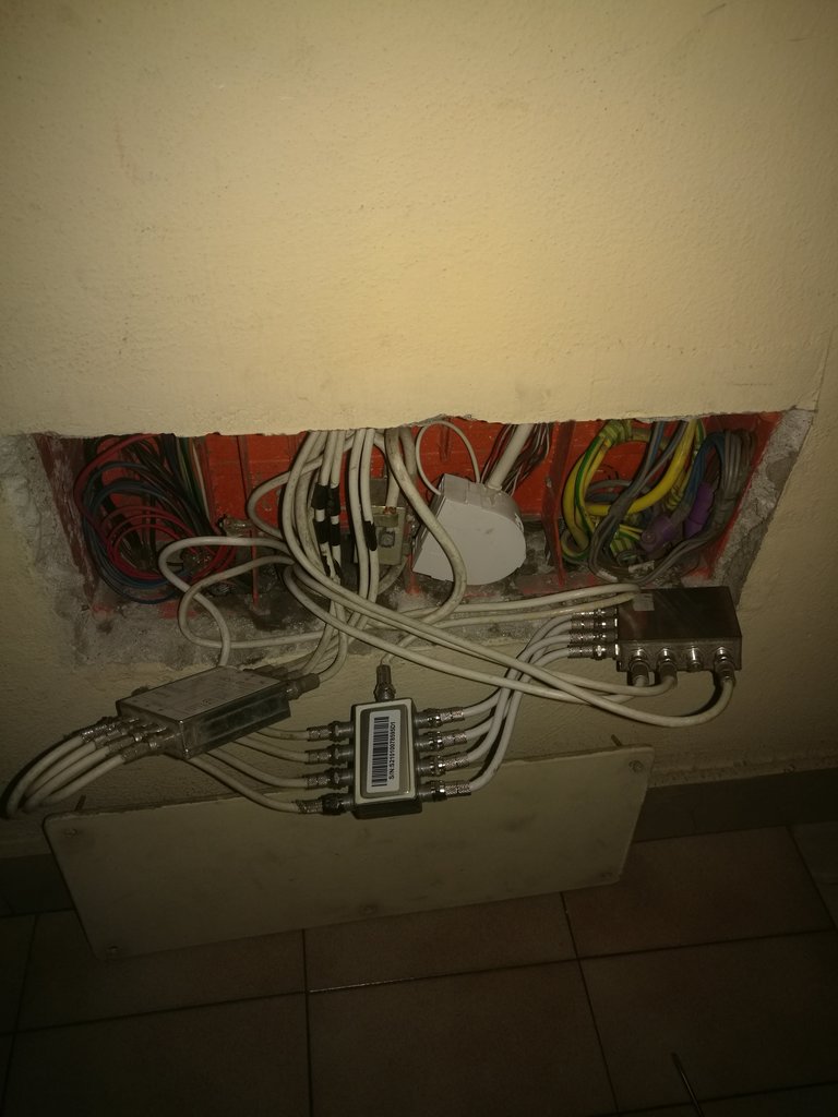

Volevo anche chiedere se aveste raccomandazioni su cosa mettere nel punto di ingresso della fibra in casa (borchia, scatola di derivazione esterna, etc) in caso non riesca a far passare il filo in uno dei corrugati scatola di derivazione-casa e dovessi fare un buco nella scatola di derivazione sul pianerottolo (il muro su cui monta è quello della sala).
