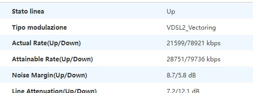

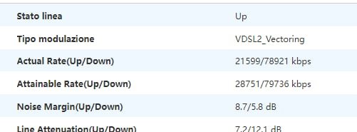

da alcuni giorni mi appare questi tipo di connessione sul mio modem
che significa?

      si conosco cosa e' il vectoring ma perche adesso mi appare vdls2 vectoring mentre prima solo vdsl2

          Cmq aggancio più di prima in upload
          Fammi sapere grz

                    vi riporto i test fatti da me oggi in quanto non capivo questo vectoring sul mio modem

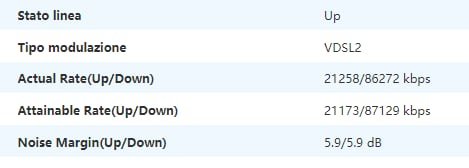

                    resettando lo zte alle impostazioni di fabbrica si attiva un menu dal quale si possono scegliere le modulazioni linea
                    che di default sono tutte spuntate,ho tolto la spunta da vectoring e ora lo stato linea e' questo
                    questo menu sparisce una volta inizializzato il modem
                    volevo aggiungere che sono connesso ad un onu del vecchio tipo (basso con tettino rosso 100 mega fttc profilo 17a)
                    aggiungo che provengo da un tim hub technicolor e con quest'ultimo non ho mai visto piu di 15 in upload
                    questi zte scondo me sono il top
                    un saluto

                        Ieri prendevi 8mbit in più come downstream senza "Vectoring attivo"
                        Secondo me si tratta soltanto della modalità Vectoring Friendly come dicevamo prima.
                        Il resto sono semplicemente fluttuazioni di SNRm nell'arco della giornata che influenzano il bitrate di aggancio di qualche mbit in più\meno .
