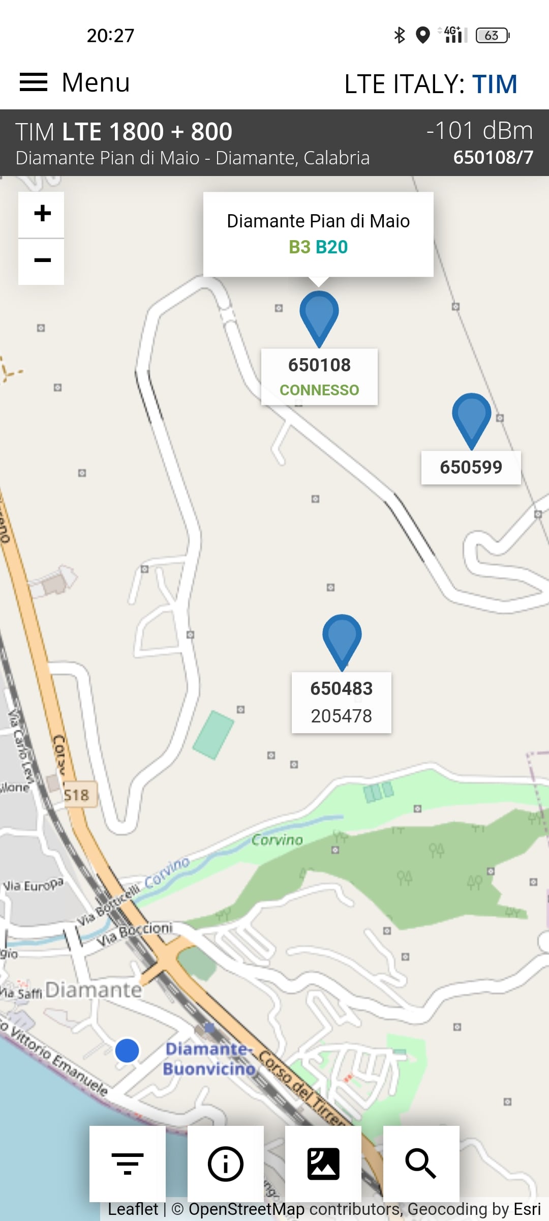

Salve, come da titolo vorrei delle spiegazioni da chi è più esperto di me del criterio con cui un dispositivo sceglie la BTS a cui agganciarsi. Mi ritrovo sia con WindTre o con Fastweb attualmente ancora su rete Tim ad agganciare sempre una BTS più lontana e mai quella più vicina. Come mai? L'unica spiegazione che mi sono dato io è che le due BTS più lontane sono in una zona collinare più alta e che quindi magari prevalgono sulla più vicina ma posizionata più in basso. Allego una foto per farvi capire meglio.
    ciao dipende anche da come sono posizionati i pannelli delle antenne se sono direzionati verso di te oppure verso altre direzioni ci sono più variabili in gioco
      giulio21 Ho capito, è strana questa cosa perché non mi capita solo con un gestore ma con due. Una domanda esiste un'app per vedere il cono di copertura di una BTS? E se si come interpretare i dati?

        Non è mai il dispositivo a scegliere la BTS o la cella da agganciare. I vari dispositivi dispositivi eseguono cioè che gli dice la rete

            dany9107 premesso che come dicevano sopra, i dispositivi dovrebbero limitarsi a seguire le istruzioni della rete, i criteri cambiano proprio in base alla configurazione della rete.
            Genericamente si tiene conto dell'intensità del segnale, che dipende sinteticamente da orientamento, tilt, potenze, altezza e presenza di ostacoli; della qualità del segnale che dipende oltre che dai fattori precedenti dalle interferenze e dal carico della cella stessa e infine della priorità della cella, tipicamente ogni banda ha una priorita diversa ma le cose possono anche essere molto più complesse di così.
            Poi non bisogna dimenticare che le reti possono anche decidere di fare "steering" per bilanciare il carico o distribuire più uniformemente gli utenti.
