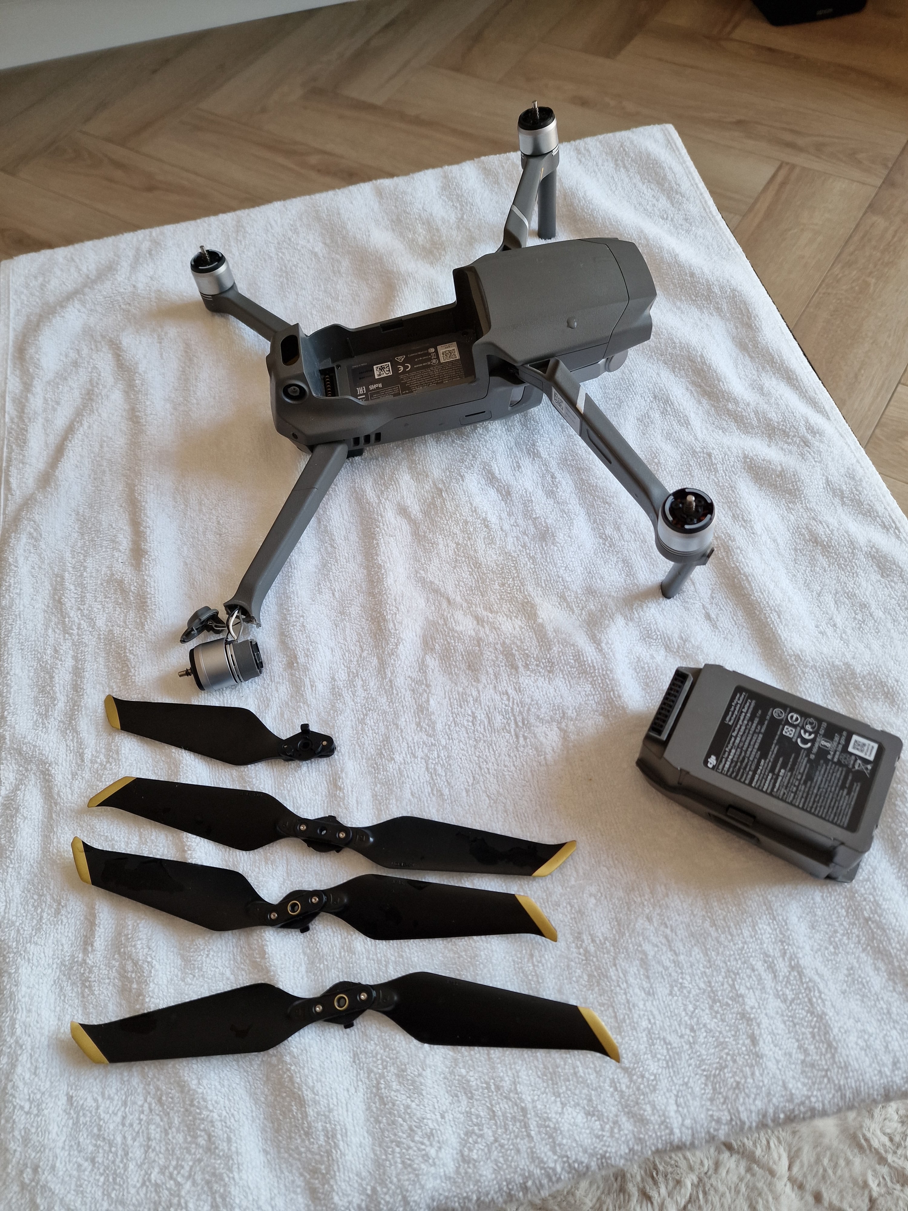

Al momento mi trovo all'estero in una piccola cittadina su un lago dove durante questo weekend svolgevano un festival delle mongolfiere, cosi ieri nel tardo pomeriggio ho deciso di fare un giro con il mio Mavic 2 Zoom.
Dopo pochi minuti di volo il drone ha iniziato a comportarsi in modo molto strano, pendendo da un lato ed essendo molto difficile da controllare.
All'inizio pensai ad un forte vento in quota, visto anche a terra c'era una discreta corrente ma nulla di troppo eccessivo o condizioni in cui non avessi già volato in precedenza.
Quando finalmente il drone era abbastanza vicino da vederlo un po' meglio ho subito visto un'elica era danneggiata e sentivo i motori urlare tentando di mantenerlo stabile.
Ho fatto del mio meglio per portarlo più verso la spiaggia possibile ma a circa 25mt dalla riva ho visto qualcosa rompersi del tutto, il drone ha fatto una capriola ed è finito in acqua.
Molto probabilmente è stato attaccato da un gabbiano quando era ancora fuori dalla mia visuale, uccelli famosi per il loro non amore per i droni..
Ho già volato in questa zona svariate volte senza però aver mai un problema, quindi mi sentivo tranquillo a riguardo... Ma stavolta mi è andata male.
Purtroppo la zona è proprio di fronte a una zona dove praticano sport d'acqua (jetski / scii nautico etc etc), l'acqua era molto fredda e oltre i 30mt di profondità in quel punto quindi mi è stato impossibile andare a tuffarmi per recuperarlo.
Sono riuscito a mettermi in contatto con dei sommozzatori locali che purtroppo, essendo ormai quasi buio e il lago impegnato per le attività, non han potuto iniziar le ricerche fino a stamattina verso le 10.
Sono riusciti a recuperarmi il drone, è anche tutto intero tranne per la gamba di un motore praticamente esplosa con il motore appeso per i fili.
Ora la mia domanda è.. Se dovessi cambiare gamba / motore e batteria avrei delle speranze di recuperare tutto il resto?
O l'aver passato praticamente 15 ore sott'acqua con una batteria al 50% circa al momento dell'impatto non gli lascia alcuna speranza?
Per ora mi sono solamente limitato a mettere il drone su un tavolino con un deumidificatore vicino per tentare di asciugargli l'interno, non ho smontato o aperto nulla.
La batteria l'ho rimossa.. Ma ora ho il dubbio.
La batteria è integra, non ha rigonfiamenti, danni, non si scalda né niente.. Ma può essere ancora utilizzata / è sicuro tenerla in casa o potrebbe fare scherzi da un momento all'altro?
Ovviamente non l'ho collegata al caricatore e non ha nessuna carica residua, i LED non rispondono se premo il bottone per accenderla.
Non ho ancora provato a mettergli un'altra batteria e vedere se si accende / mi si collega al telecomando.. Prima voglio esser sicuro non ci sia condensa all'interno, che al momento vedo dietro i vetri dei sensori.
Ci sono dei centri magari a cui rivolgersi per riparazioni di droni?
Vorrei almeno valutare le mie opzioni, se mai ne avessi, prima di decretarlo un fermacarte un po' troppo costoso..

Non è che è andato nel senso che ha smesso di funzionare.. Ma si è proprio rotta la gamba e tutta la scocca del rotore.
Ma il motore e la gamba sono il problema minore, so che si possono cambiare senza troppi problemi, è tutta l'elettronica / sensori / telecamera a preoccuparmi di più per via del bagnetto prolungato.

Ti ringrazio, leggendolo alla veloce vedono che parlano di risciacquarlo con acqua dolce per evitare corrosione da sale a lasciarlo asciugare.
Purtroppo non ho possibilità di smontarlo al momento per passar prodotti anti corrosione sulle schede dovendo cambiar location quasi ogni giorno, quindi mi toccherà aspettare e sperare.
Appena potrò proverò almeno ad accenderlo con un'altra batteria, magari per miracolo si è salvato.

Il paziente

Acqua distillata, che non conduce elettricità. Nel tuo caso poi il sale non dovrebbe essere un problema, visto che il drone è caduto in un lago.
RobertoMattioli Si quella, ma l'idea comunque di fargli un'altro bagno mi mette i brividi
Ho letto da qualche parte che per salvare il telefonino caduto in acqua si deve infilarlo in un calzino leggero e annodarlo, metterlo in un recipiente pieno di riso chiuderlo bene con un coperchio o avvolgerlo con 2-3 strati di pellicola trasparente, lasciarlo per almeno tre giorni, il riso assorbirà l'umidità e il calzino impedirà che la polvere di riso entri, magari potrebbe servire anche per il drone?
Allora lascia stare tutta la roba di riso, acqua dolce eccetera che sono solo false credenze.
Compra l'alcol isopropilico e un pennello antistatico (ESD).
Smonta il drone e tira fuori la scheda madre. Bagna la scheda madre con l'isopropilico e spazzola tutta la scheda per bene con il pennello. Pulisci per bene i contatti della batteria, se hai l'aria compressa usala per asciugare il tutto, altrimenti aspetta qualche minuto (ma non preoccuparti l'isopropilico non conduce). Se sei fortunato tornerà come nuovo, dipende da cosa è successo quando è caduto in acqua: se qualche componente ha fatto cortocircuito e si è bruciato bisogna sostituirlo, c'è poco da fare.
Se riesci a mandarmi delle foto ben dettagliate della scheda madre e dei componenti posso aiutarti meglio magari
KRZ hai ragione , perchè l' alcol isopropilico non ha impurità e non lascia aloni e non conduce e quindi e ottimo per pulire la scheda madre, con il riso e l' acqua dolce lascia stare che fai solo peggio. un consiglio adesso non provarlo ad accendere che fai solo peggio se ce qualche corto circuito finiscono di saltare piste e componenti.
congedo Grazie per il consiglio ma onestamente non ho mai creduto nei poteri magici del riso..
KRZ Ti ringrazio per la spiegazione ma purtroppo, come ho detto prima, essendo ancora continuamente in movimento per i prossimi 10 giorni non mi è possibile smontarlo e lasciarlo aperto o procurarmi il necessario per fare il tutto.
Sicuramente ci proverò una volta rientrato ma ormai saranno passate due settimane dall'incidente e temo che se è iniziata la corrosione interna di qualche componente sarebbe troppo tardi per porvi rimedio.
daniel01 un consiglio adesso non provarlo ad accendere che fai solo peggio
Per ora fa dentro e fuori dalla sua custodia per prendere aria ogni volta che non sono in movimento, mi sta guardando male dal mobiletto
congedo Ottimo per pulire, ma l'umidità o addirittura l'acqua interna la toglie?
Ovviamente no, ma se viene smontato per passar l'alcool l'acqua interna può essere asciugata con altro e l'umidità è libera di evaporare, credo.
Se è possibile smontarlo sicuramente, io non ho droni non sapevo che fosse possibile
Veehxia se è iniziata la corrosione interna di qualche componente sarebbe troppo tardi per porvi rimedio.
corrosione all'interno del componente è impossibile, i package sono completamente sigillati all'interno non ci entra niente. Sicuramente può partire la corrosione dei pin, ma questo è risolvibile ripassando la saldatura con lo stagno al piombo. L'unica cosa che può renderlo irreparabile è se (visto che è andato in acqua mentre era acceso) si è creato qualche cortocircuito che ha danneggiato uno o più componenti, a quel punto puoi buttarlo
KRZ Sicuramente può partire la corrosione dei pin
Si intendevo quello, corrosione di pin / piste o altre parti della scheda.
KRZ L'unica cosa che può renderlo irreparabile è se (visto che è andato in acqua mentre era acceso) si è creato qualche cortocircuito che ha danneggiato uno o più componenti, a quel punto puoi buttarlo
Ciò che temo ma ancora non mi fido a metterci una batteria e provare a collegarlo almeno al telecomando.
daniel01 un consiglio non avere fretta di collegarlo alla batteria, quando torni in italia lo pulisci con l alcol isopropilico poi provi a farlo funzionare
Per ora visto mi fermerò in questa città fino a martedì ho trovato un signore che ripara un po' tutte le cose elettroniche, dalle vecchie TV alle lavatrici / frigoriferi e tutto, nonostante mi ha detto non ha mai riparato droni mi ha detto cercava qualcosa online su come smontarli e almeno lo apriva per passar l'alcool sulle schede / controllare fosse tutto ben asciutto.
