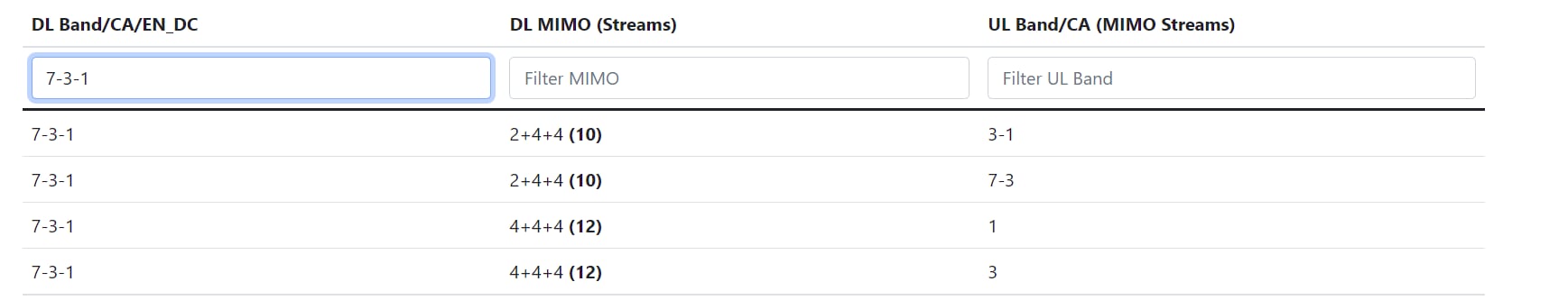

      MikiMikula (1+3?)
      Supporta anche 7+3
