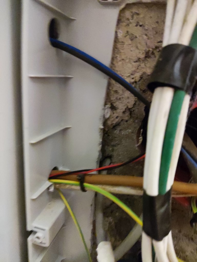

Il problema è che mentre per la corrente hanno messo un bel corrugato da cui escono i vari cavi, il filo telefonico passa attraverso un buco nel cemento (o comunque è stato cementato, mia suocera diceva che c'erano stati problemi di infiltrazioni d'acqua).
La situazione è questa

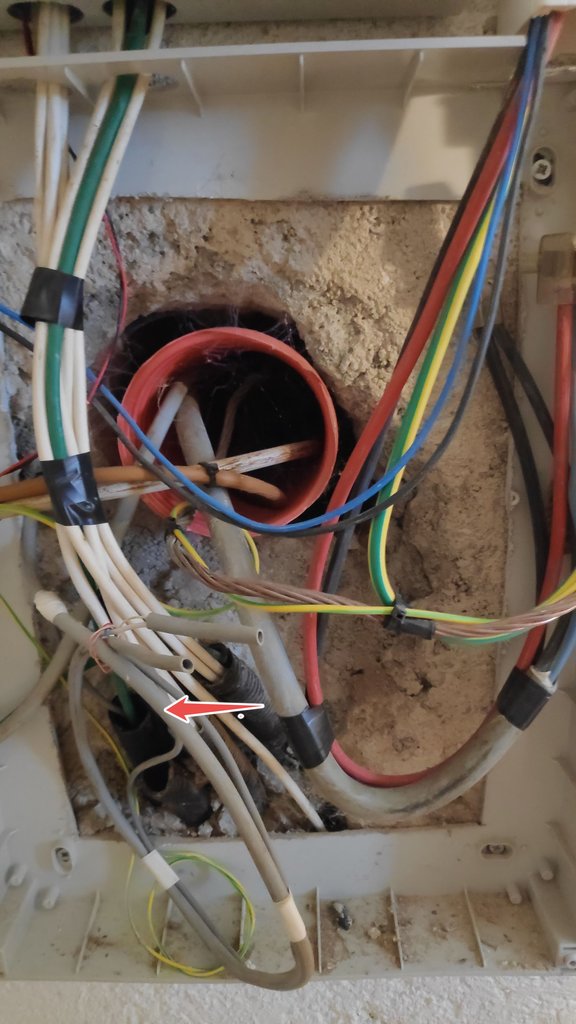

Il dopino telefonico poi entra nel corrugato indicato dalla freccia rossa
Mi pare evidente che cosi come stanno le cose la fibra in casa non entra, ma mi ponevo una domanda.
Posto che i due pozzetti all'esterno (telefono e corrente) sono affiancati, posso semplicemente aprire un passaggio tra i due e far entrare la fibra dal corrugato rosso della corrente?
Se non sbaglio con la fibra che non è conduttiva non dovrebbe essere un problema e in questo modo eviterei di spaccare la parete del seminterrato.
