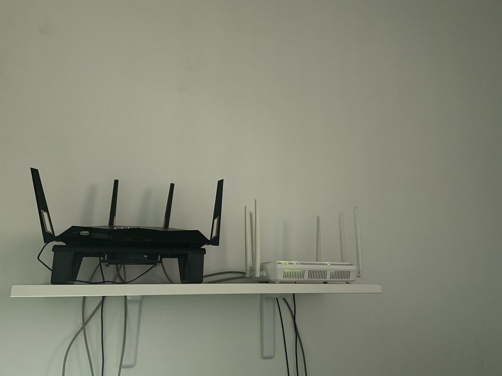

per lo switch in realtà unmanaged ma potrei anche optare per un 8 porte per dire, avendo una mensola 1u, anche se preferirei un 16porte tplink 1u rackabile
per il modem dell’isp no le antenne non sono smontabili, ma abbassabili/reclinabili e si l’Ax88u andrebbe sopra il rack
mi piace l’idea del patchpanel però non sapevo esistessero come quello da te linkatomi cioè dove si può connettere il cavo già pluggato (volevo evitare di ricrimparli odiando proprio la crimpatura cavi, ma così è ottimo per me)
il mio schema sarebbe(dal basso verso alto)
a terra (sotto scrivania)
stabilizzatore tensione GBC ed UPS
nel rack (che andrebbe nella stanza ufficio al primo piano che in estate e calda tanto che ci tengo un ventilatore di giorno acceso) quindi come suggerisci?
mettendo il patchpanel ovviamente non userei il passacavi a 4 anelli direi
PS. il patchpanel fa nulla in differenza avendo usato cavi cat5e per il cablaggio strutturato ed invece cat6 per alcuni client?
