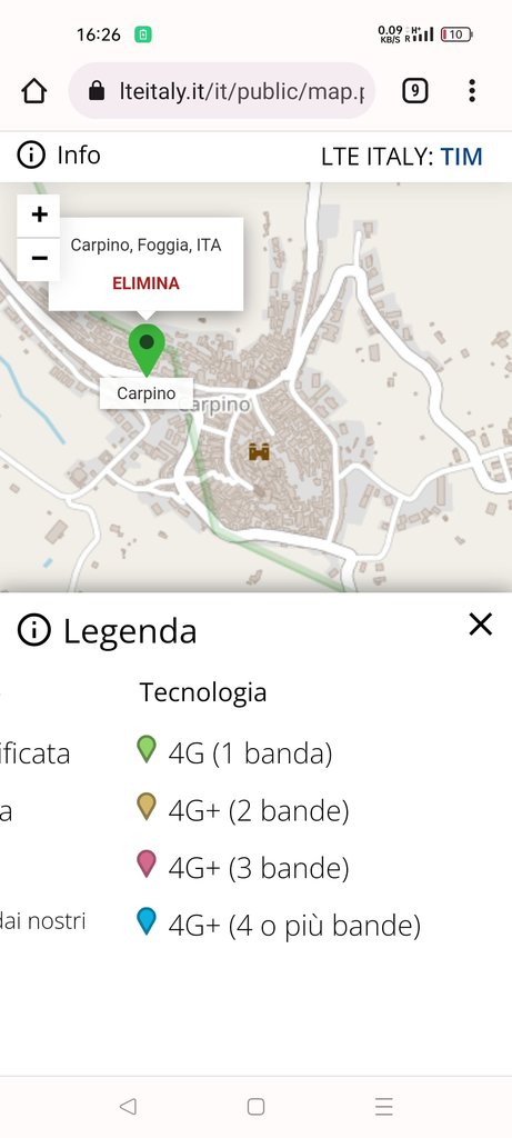

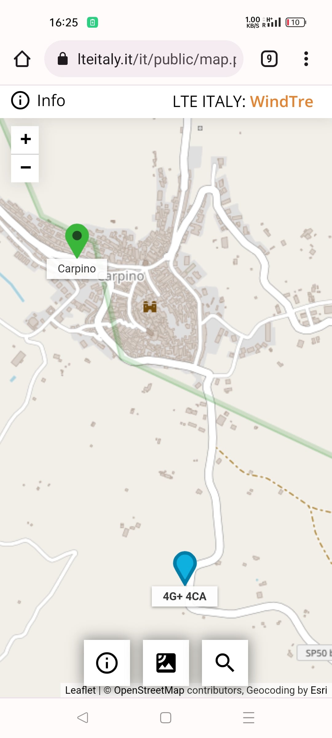

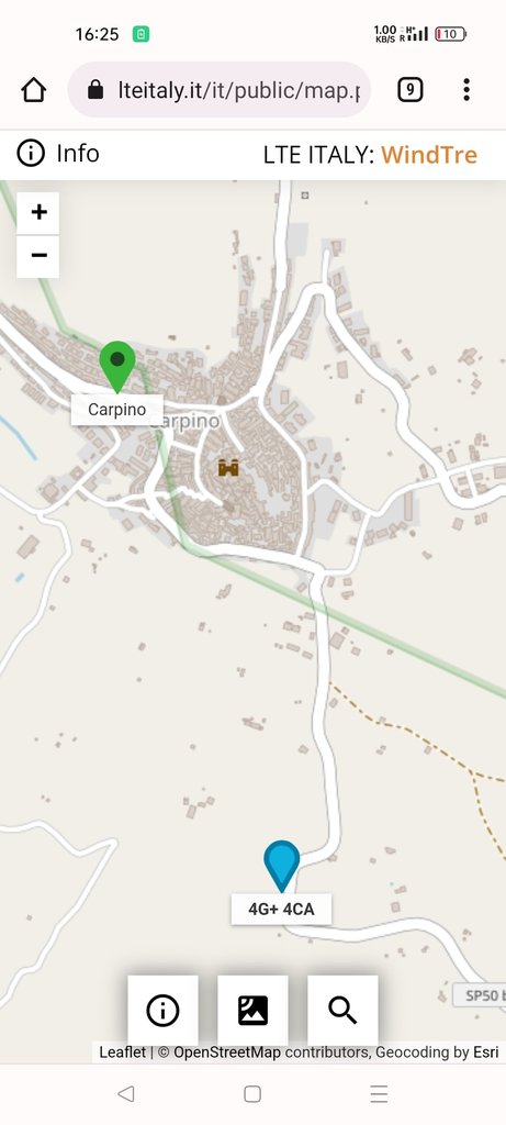

      Ho appena notato che in realtà l'unica antenna disponibile é quella a 1.5km e che il simbolo verde é solo perché ho selezionato il paese e fatto cerca. Quindi ricapitolando con Tim l'antenna copre 4g+ 2CA mentre con wind3 4g+ 4CA. Purtroppo no , non ho modo di effettuare il test in quanto non riesco a essere lì fino a quando non vado ad installarli... A questo punto direi che é meglio un router che prenda i 4CA.. ma quale? Non so la velocità up e down che riesce a raggiungere con quella distanza dall'antenna però . So solo che quando navigo navigo bene con il cellulare. Purtroppo non ho modo di fare nessuna connettività rame dato che é una casa di mare e devo lavorarci solamente 10 giorni

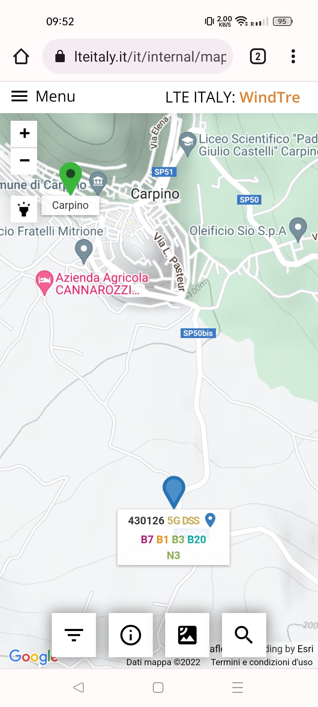

                  Ciao, di seguito una foto dell'impianto wind3 dove si aggancierá la SIM fastweb. Dista 1.5km ed é l'unica antenna vicina, queste sono le bande disponibili, per altro é anche 5g.
                  Sono indeciso tra un 535 o un 628, o in alternativa un 4x4 mimo dato che l'antenna supporta 4 bande? Con il 535 e il 628 potrò selezionarne solamente 2 delle 4?
                    Altorn Con il 535 e il 628 potrò selezionarne solamente 2 delle 4?
                    Si, tutti e 2 i router sono 2CA.
                    Altorn o in alternativa un 4x4 mimo dato che l'antenna supporta 4 bande?
                    Mimo 4x4 NON significa aggregare 4 bande. Sono le antenne interne riceventi/trasmittenti del router.
                    Tant'è vero che Huawei 628 è 4x4 mentre 535 è 2x2, ma comunque come dicevo piu su sono 2Ca
                    • Altorn ha risposto a questo messaggio
