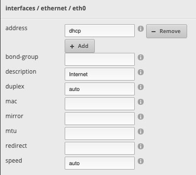

Questa è l'interface connessa al modem

  3. Verificato che eth0 (WAN port) è in DHCP sul router
  4. Riavviato router
  5. Ho lo stesso problema
