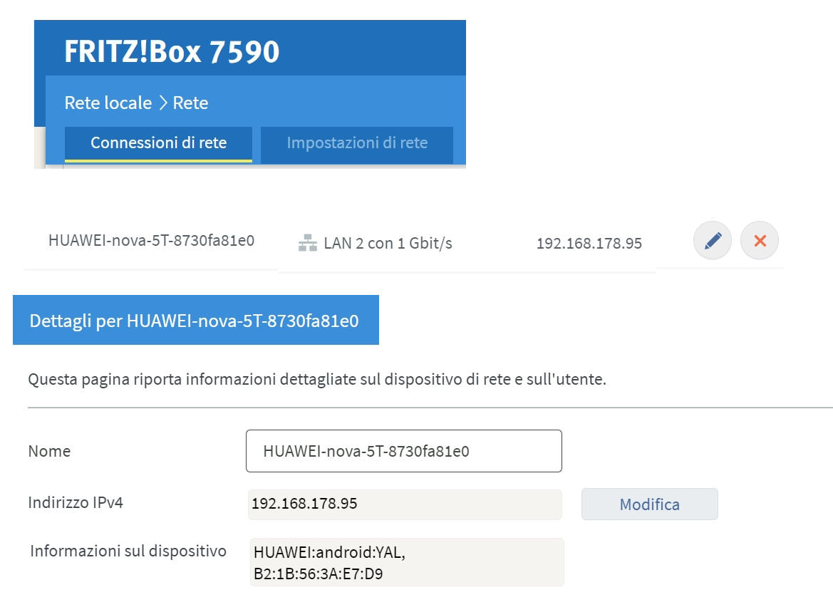

        Comincio a dubitare delle notifiche che mi spedisce il mio Fritz 7590.
        Ieri (24 giu.) mi ha inviato una mail in cui mi dice che un nuovo dispositivo, a me del tutto sconosciuto, si è connesso per la prima volta alla mia rete (vedi immagine allegata).
        Ora, mentre è possibile che qualcuno si connetta abusivamente via wi-fi, mi chiedo come sia potuto accadere che questo dispositivo (che pare essere uno smartphone) si sia connesso via LAN (che, da quello che so, significa “via cavo”) a mia totale insaputa.
        Tra l’ altro alla porta “LAN 2” del Fritz, attraverso la quale sarebbe avvenuta la connessione, è attaccato un cavo di rete cui non è connesso alcun apparato e che utilizzo solo saltuariamente.
        A questo punto pare di poter concludere che questo tipo di warning del Fritz non siano affidabili.
        Altre ipotesi ?
        Grazie.

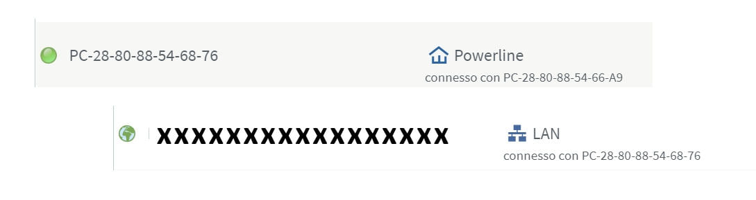

          per caso hai delle powerline?
          Si
          questa è la power line.
          La periferica xxxxxxxxxx ad essa connessa via cavo fa riferimento al pc.
