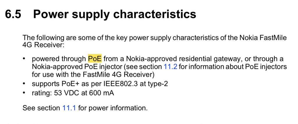

Potrebbe essere il PoE injector non abbastanza potente? È possibile secondo voi provare con un dispositivo diverso, di altra marca? O rischio di rovinare l’antenna?
Queste dovrebbero essere le caratteristiche dell’injector:
