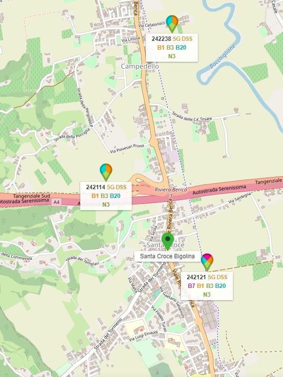

        Devi controllare la bts vicino te (windtre) quali bande supporta

          Come vedo le bande dalle foto della bts piu' vicina postata?

                            MPG
                            ecco le bande
                            • MPG ha risposto a questo messaggio
