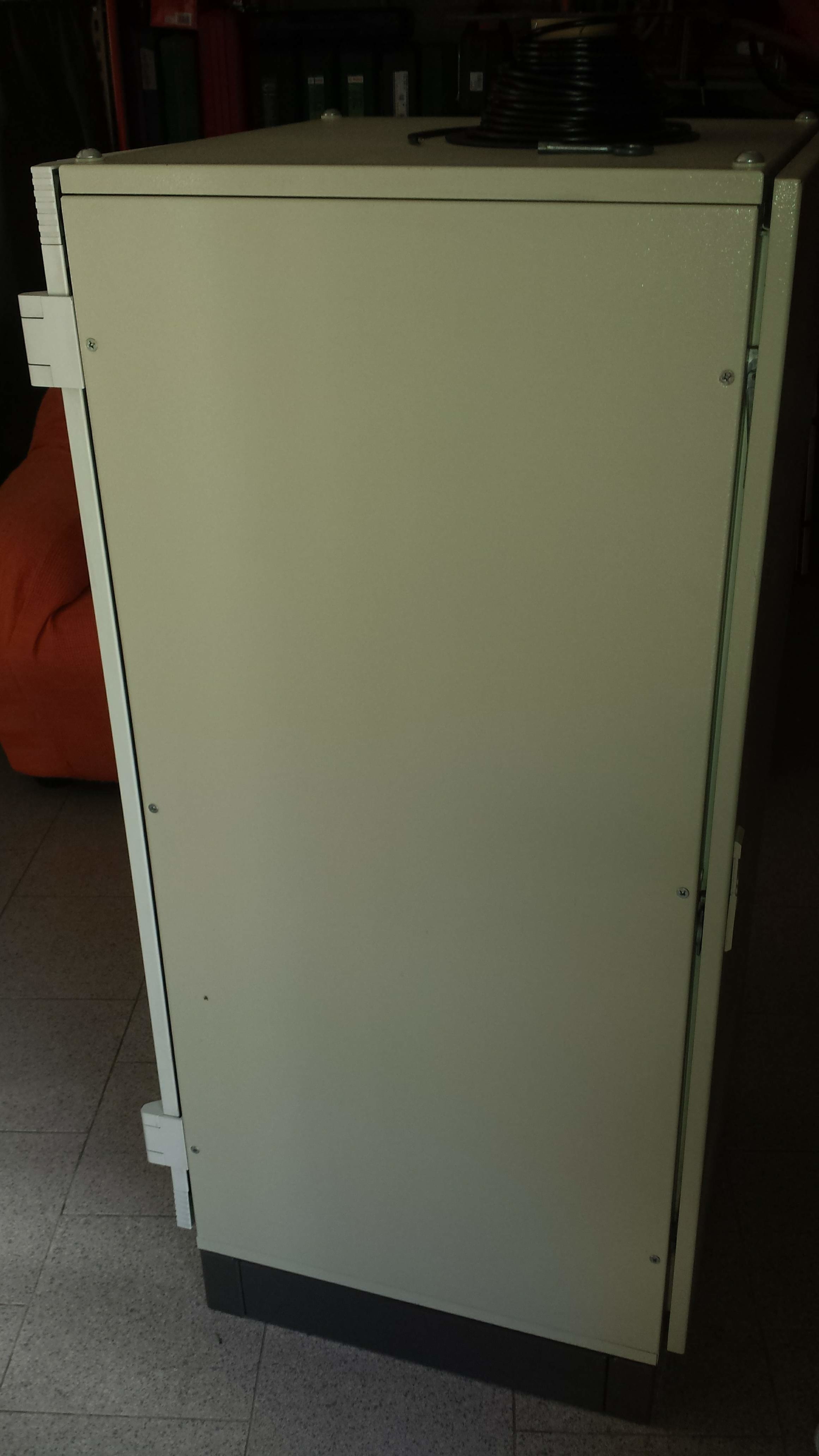

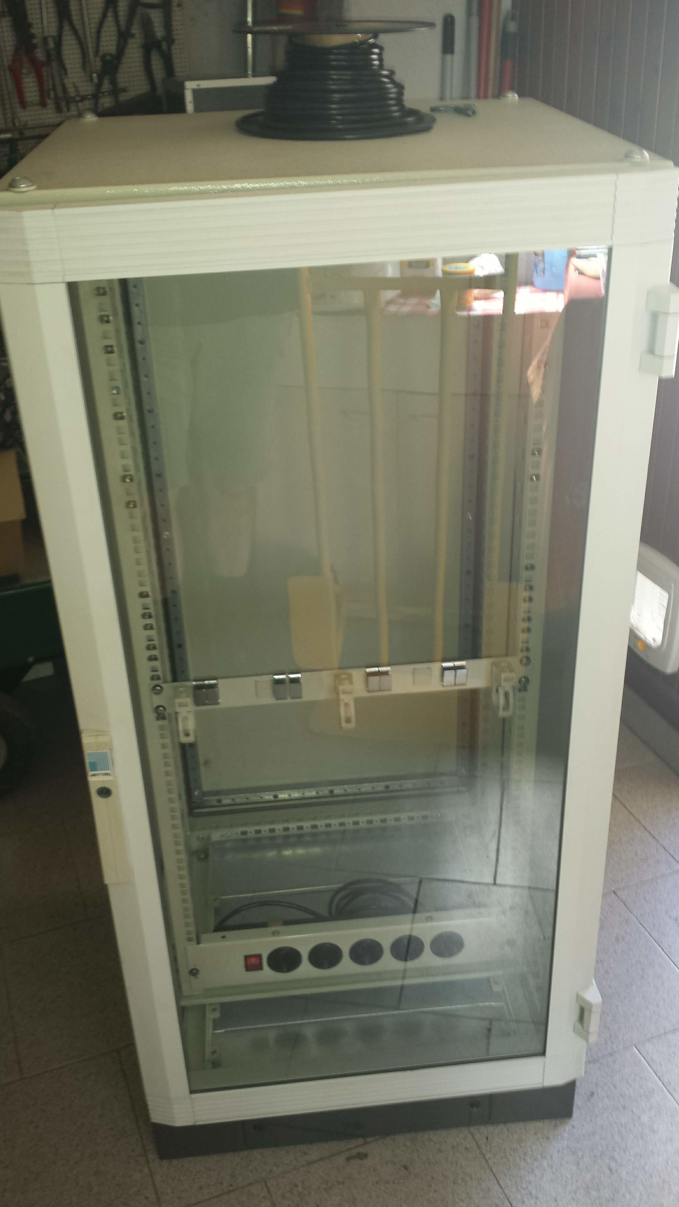

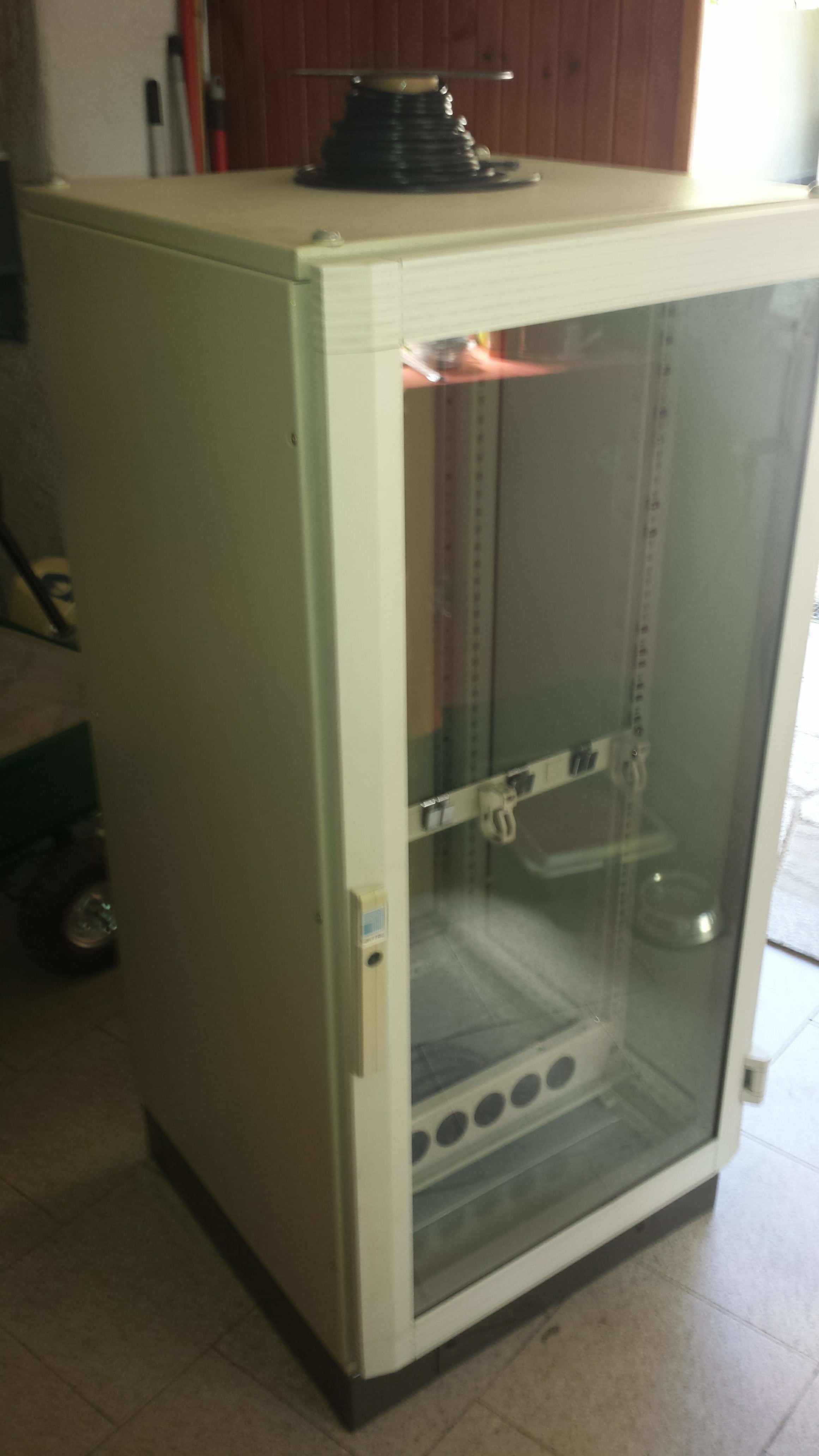

          Ho acquistato x 35€ questo Rack. non ricordo quante Unità, in perfette condizioni.

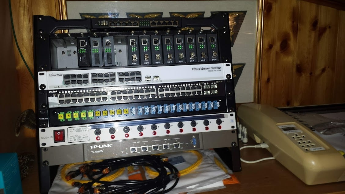

          In mansarda, dove ho installato il Router, ho deciso di utilizzare dei Desk Rack da 10 Unità (al costo di 30€) da collocare sopra e sotto la scrivania.
          Gli Open Frame sono sicuramente un ottima scelta x garantire una migliore ventilazione degli apparati ma di contro si favorisce il deposito di polvere e sporcizia.

            Mckernan Ho acquistato x 35€ questo Rack. non ricordo quante Unità, in perfette condizioni.
            Lo dismettevano... giusto ?
            Perchè a quel prezzo.. ormai vale di più solo il ferro di cui è fatto 😄
              Technetium
              Esatto!
              Avevano necessità di un Rack + grande.
              Paolo
                Mckernan
                Che fortuna. Quello si che è un bell'affare comprando ferro 😄
                A me è capitato qualche volta che me lo chiedessero.. lo vuoi ? Lo buttiamo... ma caspita erano tutti con il vetro sfondato e la porta che sembrava fosse stata aperta con il piede di porco.
                  Technetium
                  E' stata solo fortuna sono andato a ritirarlo con un carrello in una Ditta ad alcuni Km da casa mia; avevano anche l'ascensore.
                  Paolo
                  mark129 Intanto grazie per il prodotto, a quel prezzo molto molto interessante. In effetti un openframe a casa va anche bene alla fine, aiuta pure con il cooling. L'unica cosa è che, ovviamente, devi tenerlo in una stanza chiusa sennò rischi che qualcuno ci metta le mani 🤣
                  Comunque le rail, per fortuna le avevo già comprate insieme ai server a suo tempo, sennò, come dici tu, ci sarebbero voluti un 70 euro per coppia di rail.
                  Beh 35 euro direi che è un affarone, ma l'hai preso usato da qualcuno che se ne stava disfacendo? Però sembra, ad occhio, un network rack, perchè sembra profondo 600mm o meno.
                  EDIT: Mi hai già risposto su mentre scrivevo il post 😀
                  Mckernan In mansarda, dove ho installato il Router, ho deciso di utilizzare dei Desk Rack da 10 Unità (al costo di 30€) da collocare sopra e sotto la scrivania.
                  In realtà io un qualche mese fa mi sono passato il tempo e ho steso fibra ed ethernet a casa, per la felicità della persona con cui convivo, per non avere robe in mezzo a casa, e ho messo tutto in uno sgabuzzino con ariacondizionata.
                  Comunque, piccolo OT, come ti trovi con il router TP-LINK della linea business? Sei il primo che vedo che sia stato abbastanza coraggioso da prenderlo...
                    P1R4NH4
                    Lo utilizzavo quando disponevo di 2 Linee ADSL ora con la FTTH utilizzo Mikrotik RB4011 con Modulo ATA x VoIP; facile da utilizzare, mai avuto problemi.
                    Paolo
