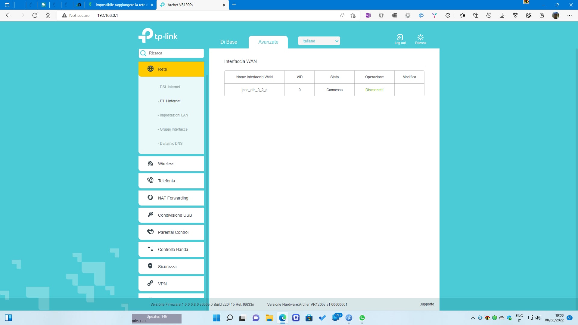

Ciao a tutti.
L'altro ieri a Dimensione, mio provider, ho richiesto un IP pubblico dinamico, cosa che è stata fatta (l'indirizzo IP è classe 195).
Il problema è che, pur avendo IP pubblico e aperto le porte richieste dai vari servizi non riesco a raggiungere il computer da remoto né tantomeno riesco a far risultare il NAT aperto per i giochi online; in più, non riesco a raggiungere il router neanche avendo configurato un host noIP.
Avete suggerimenti?

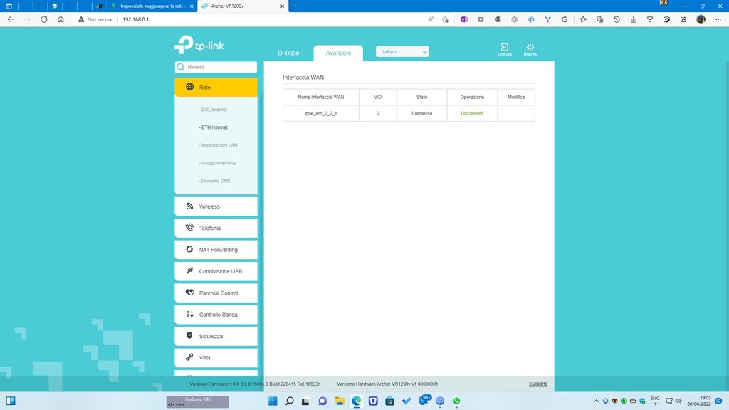

                      Per quanto riguarda le configurazioni eventuali da fare sulla WAN quei simpaticoni di TP-Link hanno rilasciato un firmware buggato che non mi permette neanche di abilitare l'IPv6 tanto per dirla tutta.
                      Aggiungo che ho Windows 11 Pro e provando a pingare il mio IP ricevo timeout.
                      Poi noto che l'indirizzo IP rimane sempre lo stesso anche riavviando il router e tenendo staccata la CPE per oltre un'ora
                        nicos18 TP-Link hanno rilasciato un firmware buggato che non mi permette neanche di abilitare l'IPv6 tanto per dirla tutta.
                        Allora Dimensione o Pianeta fibra avranno da ridire.. 😂
                        nicos18 Aggiungo che ho Windows 11 Pro e provando a pingare il mio IP ricevo timeout.
                        Presumo che tu lo stia pingando da internet l'IP pubblico, corretto?
                        Hai verificato, come suggerito sopra da alcuni utenti, che l'impostazione per ricevere ICMP Echo (Ping) dalla WAN sia abilitata?
                        • nicos18 ha risposto a questo messaggio
                          P1R4NH4 Sì, da internet.
                          Per quanto riguarda ICMP Echo, leggi post 16; c'è un bug che non permette di modificare la WAN, quindi non posso fare nulla.
