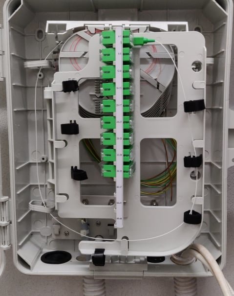

Open Fiber ha appena collegato la prima fibra proveniente dal PFS nel PTE, questa fibra attualmente è ancora spenta.
La verticale è ancora da completare ma è già stata posata e il mio indirizzo non risulta ancora vendibile.
Come capisco quando hanno fatto il collaudo che precede magari di qualche giorno l'inizio delle vendite?
Da quando fanno il collaudo la fibra è collegata al ramo ottico e quindi resterà perennemente illuminata in attesa che venga poi collegata alla borchia ottica del primo che attiva un abbonamento?

    simonebortolin Sono di Asti, area nera, OF deve aggiungere il mio indirizzo al database di vendibilità e ipotizzavo che vedere la fibra illuminata potesse essere un segnale che ci siamo quasi.
      ftthless È una fibra usata a scopo di collaudo
        ftthless No in area nera dipende tanto da altri fattori, se non erro @pioccd aveva trovato PTE installati 2 anni fa e mai attivati...
        Pierre02 C'e' qualche modo per rendersi conto se hanno solo collegato la fibra o se hanno fatto anche il collaudo? Per esempio a collaudo fatto questa fibra rimarrà perennemente illuminata dato che resta poi collegata al suo ramo ottico e all'OLT?
        I collaudi li fanno usando l'OTDR del POP (gestito da Roma) che poi monitora costantemente le riflessioni di tutte le fibre connesse per individuare l'insorgere di problemi sul ramo ottico?
        Sintetizzando, quello che sto cercando di capire è se c'e' modo di rendersi conto quando hanno fatto il collaudo che dovrebbe preludere la vendibilità.
          ftthless rispsota breve no.
          come già detto il collaudo né in area bianca né in area nera è sinonimo di vendibilità immediata.
          L'otdr protegge tutta la linea, dal pop all'utente finale, ma non aspettarti che da Roma controllano eventuali allarmi dell'otdr furoi dalla primaria.
          A me quella foto sembra il classico test se c'è continuità da pfs al pte. Nulla di più. Nulla che indichi la vendibilità. Non si parla neanche di coaudo nel senso della area bianca, ma un puro test di continuità ottica
            simonebortolin A me quella foto sembra il classico test se c'è continuità da pfs al pte
            Si, "purtroppo" mi convince di più la tua spiegazione rispetto alla mia ipotesi speranzosa...
