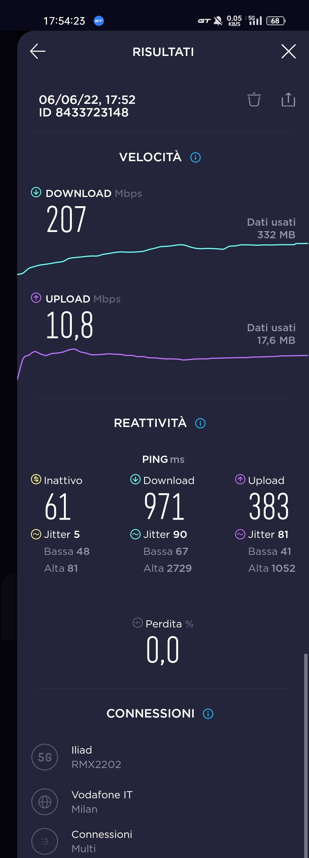

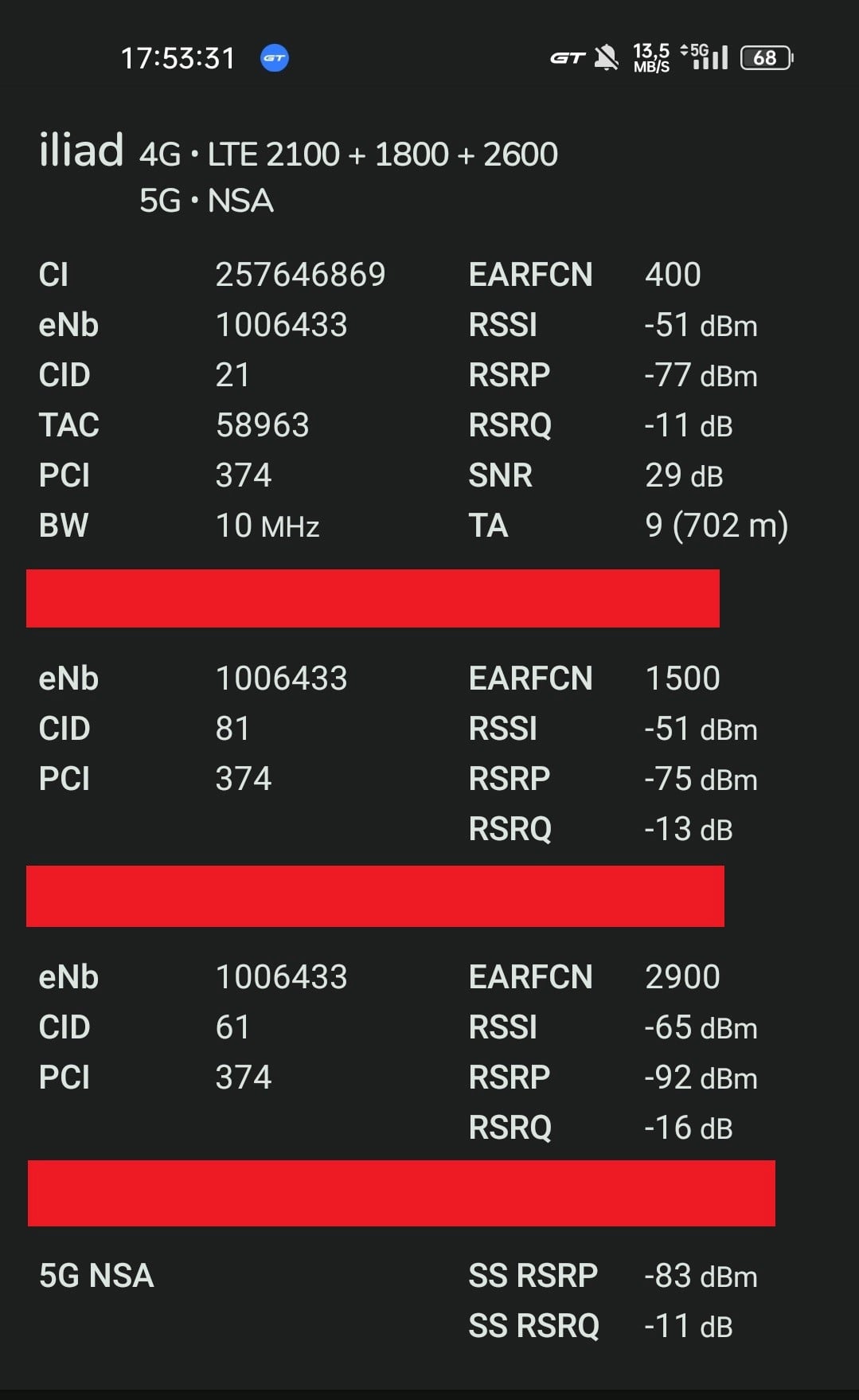

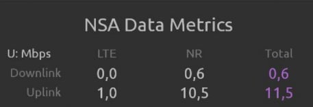

        Questo è un test che mi hanno appena mandato:
        Magari quando va meglio fa 15 e 10 e ottieni quei 20-25Mbps che vedi negli speedtest
          handymenny mh ok.
          Ma per esempio, 15mhz di 4g, e 15 di 4+5g sono differenti?
          Perché io in b1 VF faccio costantemente 40/45 in up...
            Camel90 Ma per esempio, 15mhz di 4g, e 15 di 4+5g sono differenti?
            No anzi, in 5G l'uplink è migliore perché si può usare anche CP-OFDM, mentre il 4G usa solo SC-FDMA.
            Però stai facendo i conti un po' male, se 20MHz TDD sono "15MHz equivalenti" in DL, quello che resta per l'UL sono 5MHz, al più ci fai 26Mbps in upload (con 256qam)
            Poi c'è da tener conto che gestire due TX con frequenze così diverse non è così semplice, basta qualche parametro fuori posto e puoi passare da 30Mbps in up a 1Mbps, oltre a ridurre inevitabilmente il power budget per ciascuna TX
              handymenny Però stai facendo i conti un po' male, se 20MHz TDD sono "15MHz equivalenti" in DL, quello che resta per l'UL sono 5MHz, al più ci fai 26Mbps in upload (con 256qam)
              Dicevo 15 totali, suddivisi in 10 di 4g+5 di 5g
              handymenny Poi c'è da tener conto che gestire due TX con frequenze così diverse non è così semplice, basta qualche parametro fuori posto e puoi passare da 30Mbps in up a 1Mbps, oltre a ridurre inevitabilmente il power budget per ciascuna TX
              Si in effetti c'è anche questa problematica.

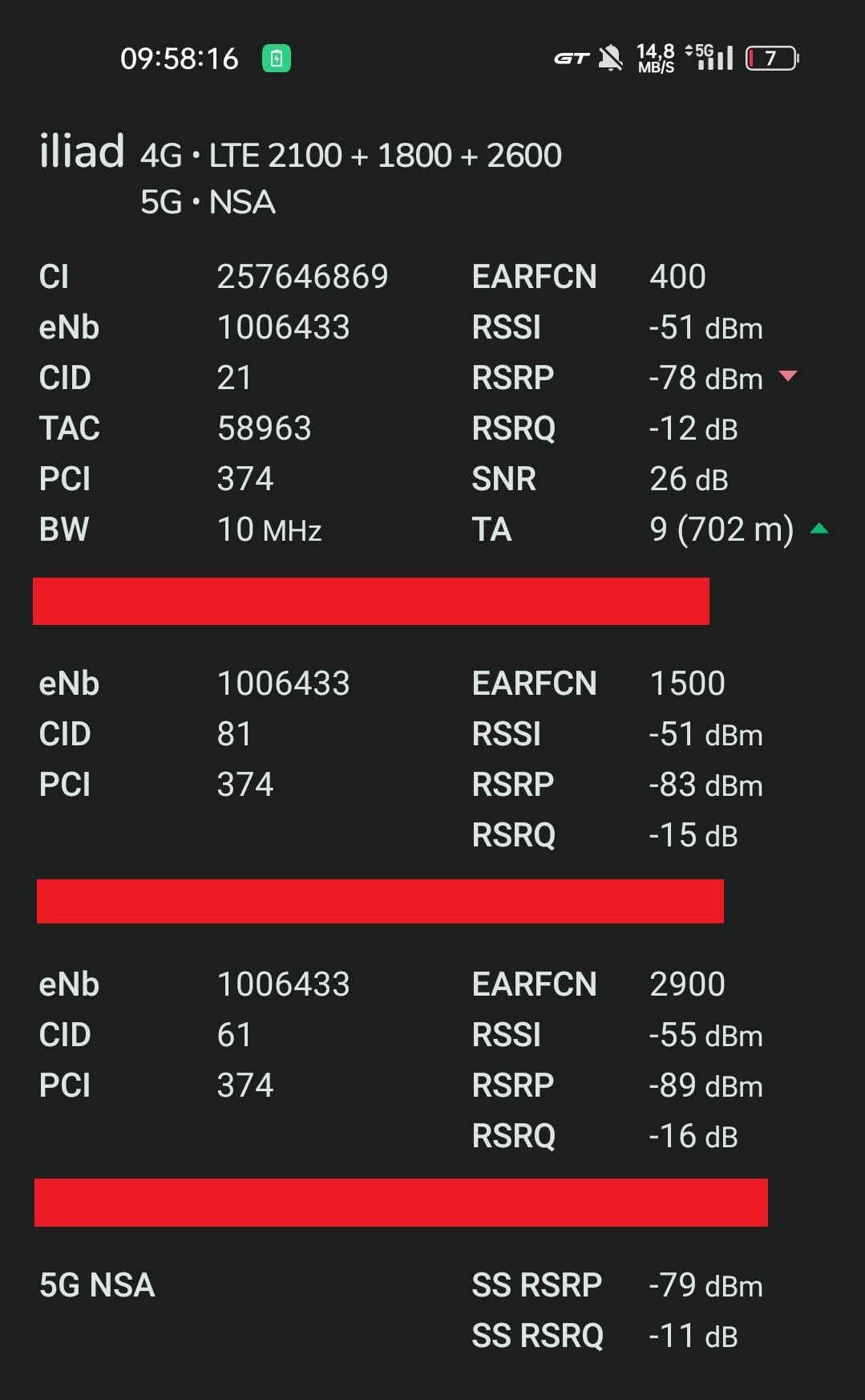

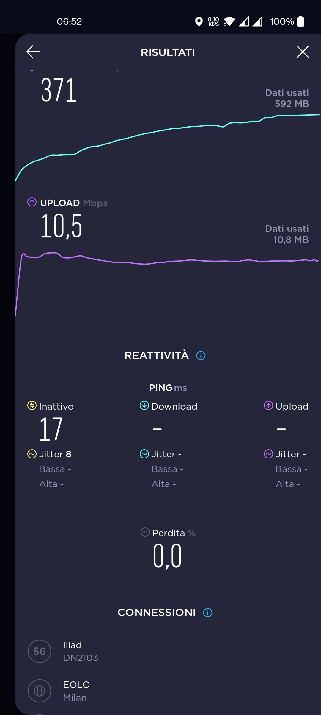

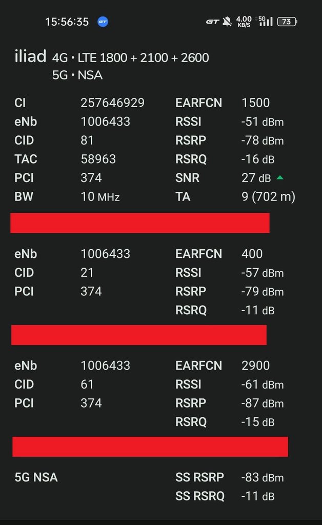

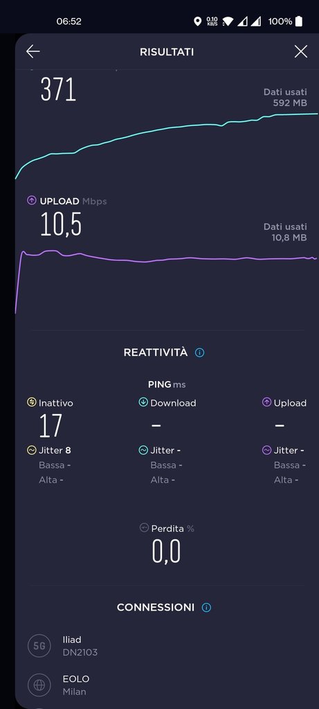

              @Camel90 @handymenny Qualche altro test fatto pochi minuti fa.
              Camel90 Perché io in b1 VF faccio costantemente 40/45 in up...
              Miii, eccone un altro con la BTS nel giardino...

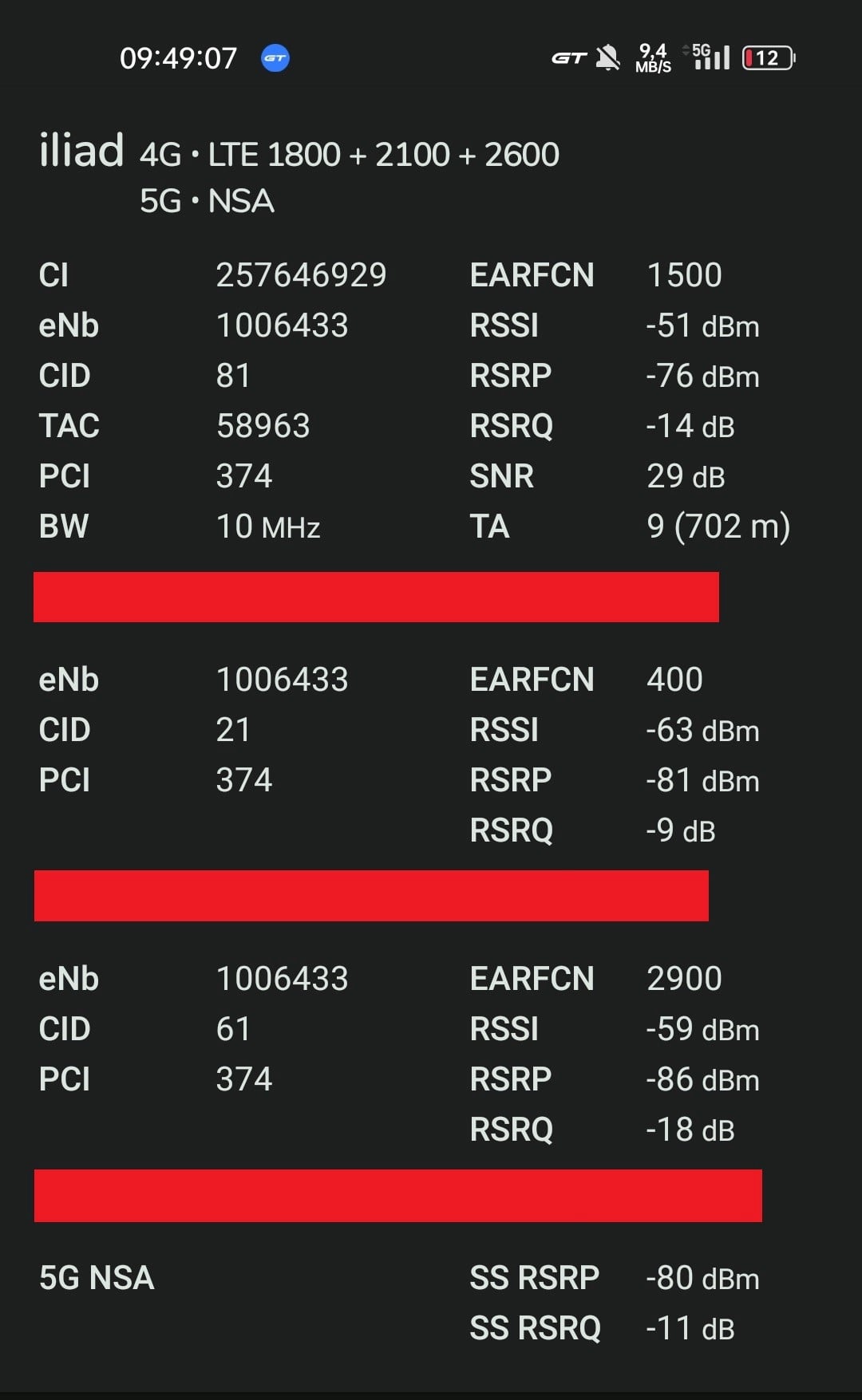

                    [cancellato] vedo che in tutti i tuoi test hai un RSRQ di NR bello altino. Avranno tutti Iliad in 5g😅
                      Camel90 Che hanno un po' tutti (Iliad) non ci stanno dubbi su questo.
                      AlexDev_ C'è da dire l'upload fa pena.
                      Camel90 se è sempre -11 potrebbe essere un valore fittizio
