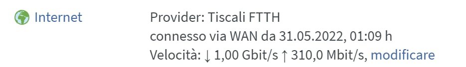

GiovanniLombardo Anche a me con tiscali (1000/300) e 7590 (e 7530 dato in dotazione), vedevo 1000/1000. Quella che si vede sul fritz solitamente è la velocità di negoziazione della porta wan (quindi gigabit "full duplex", 1000 in up e 1000 down).

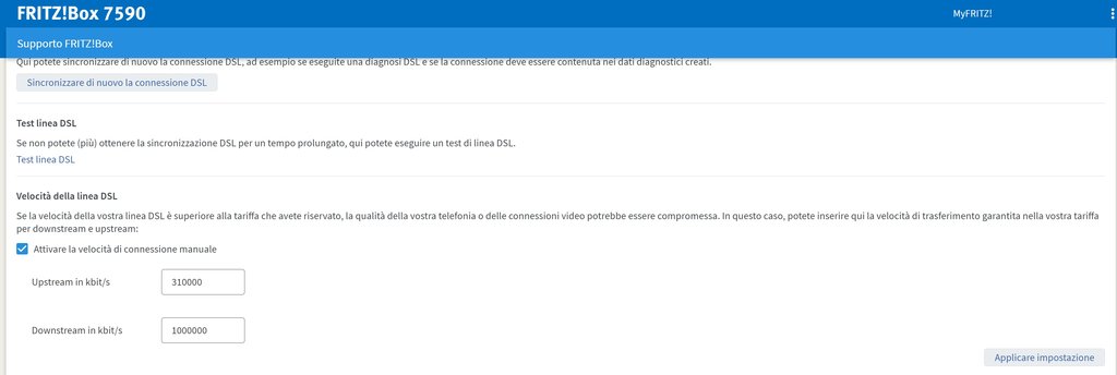

Come nella foto, io ho modificato i valori sul fritz a 1000/310 (con questi valori non ho nessun problema) per evitare di perdere pacchetti mentre qualcuno nella mia rete utilizza tutta la banda disponibile. Quindi una sorta di "QoS".
Ora non so di preciso cosa abbiano fatto prima con le impostazioni (magari hanno toccato qualcosa tramite TR-069), ma solitamente il limite di velocità non viene imposto dal fritz, ma da apparati a monte.
