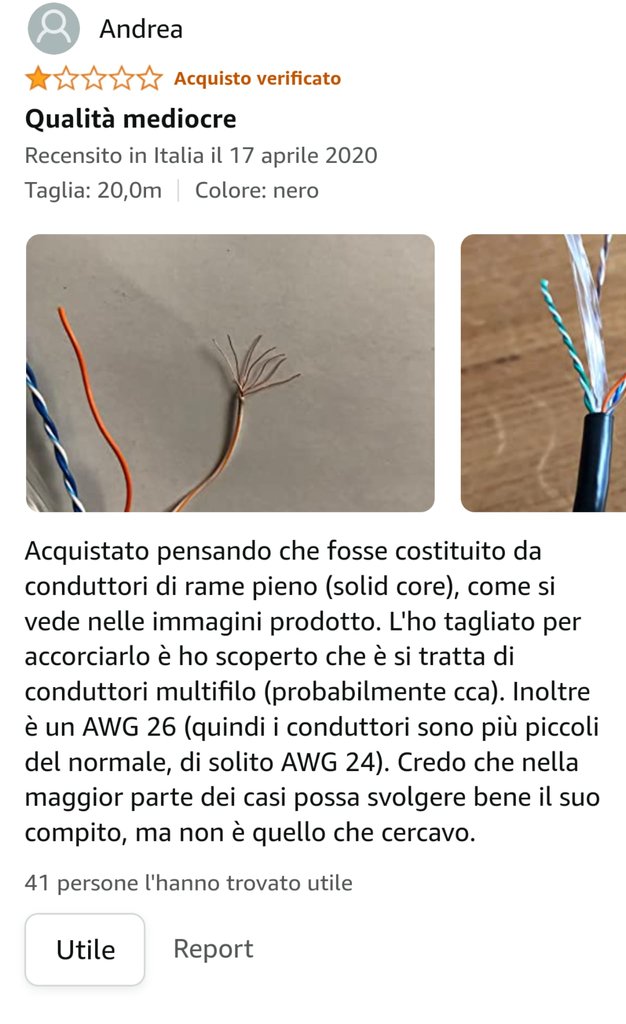

        Inoltre il fatto che dice questo ragazzo nelle recensioni, sarebbe un problema?
          Undici213 conduttori multifilo non Significa cca.
          Awg 26 o 24 non fa tanta differenza... Tipo i cavi patch ubiquiti sono stra sottili eppure si naviga a gigabit pieno.

              Undici213 il fatto che dice questo ragazzo nelle recensioni, sarebbe un problema?
              No: il tizio voleva e si aspettava un cavo solid-core, ma nelle specifiche del venditore non è scritto da nessuna parte.

                Capisco, dovendo percorrere 15 metri, andrebbero bene quindi, o meglio orientarsi su altro?
                  Undici213 Capisco, dovendo percorrere 15 metri, andrebbero bene quindi, o meglio orientarsi su altro?
                  Se non hai bisogno né di POE né di avere lunghezze maggiori di 20 metri direi che possa andar bene più o meno tutto quello che si trova, ovviamente a patto che linka a 1 Gbps (e non 100M).
                  Ovvio che è meglio comunque prendere un cavo decente, quindi UTP, full rame, diametro adeguato.
                  Undici213 dovendo percorrere 15 metri, andrebbero bene quindi, o meglio orientarsi su altro?
                  Un cavo con calibro più sottile ha una maggiore perdita di inserzione rispetto al nominale: è quindi necessario aggiungere un fattore di de-rating rispetto ad un cavo da posa orizzontale.
                  Secondo le tabelle della Belden per le loro patch 28AWG, il fattore di de-rating è del 95%, il che ragionevolmente significa che, specie se non usi PoE, su 15mt (<1/6 del max) è virtualmente ininfluente usare un 26 AWG (ben fatto).
                  Undici213 Cerca di evitare quelli troppo sottili se solid core.
                  Vedere AWG26/7 o AWG27/7 è perfettamente normale per le patch, significa che ogni conduttore è costituito da una treccia di 7 fili ognuno AWG26 o 27.
