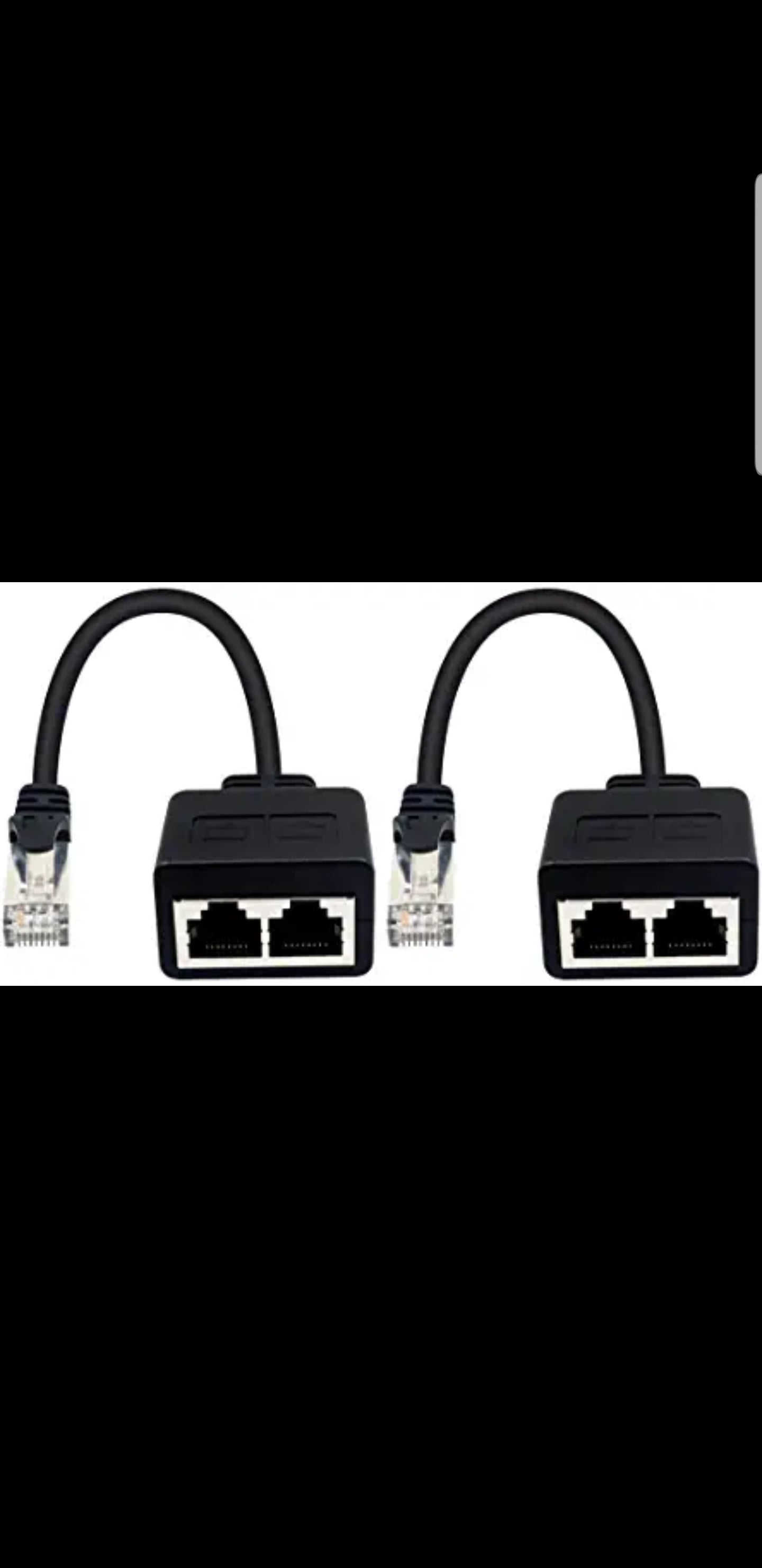

        mark129 sono troppo grandi e gli ho già visti comunque grazie per il consiglio ma io vorrei che fosse tipo come la foto che ho messo qui

          LucaTNT 2 porte non tre cioe una in uscita e 2 in entrata😉 non so perché non mi fa mettere immagine
            Tipo una cosa cosi pero che vada in contemporanea i due cavi

              Questi sono "splitter" per condividere una tratta singola per due dispositivi - ma ognuno andrà solo a 100 perché i dispositivi connessi usano solo 4 file a testa.

                mark129 dietro la porta ho già il ripetitore a me serve una cosa più piccola possibile per quanto riguarda la corrente per me non un problema tanto ho una tripla. A me non interessa le porte disponibili ma che siano più piccole possibili tipo la foto che ho mandato

                  Quelli della foto non sono switch. Se gli switch a 5 porte che ti hanno elencato non vanno bene non ti resta che prendere un repeater con 2 Lan
