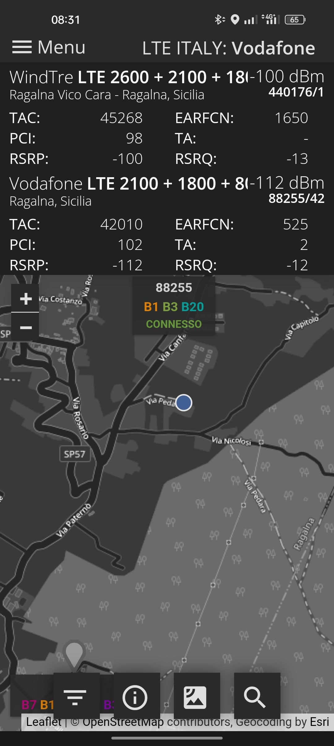

    Puoi verificare tu su LTE Italy.
    In ogni caso, da un occhiata veloce, mi pare che ci sia un ottimo copertura in n78, o al massimo DSS.

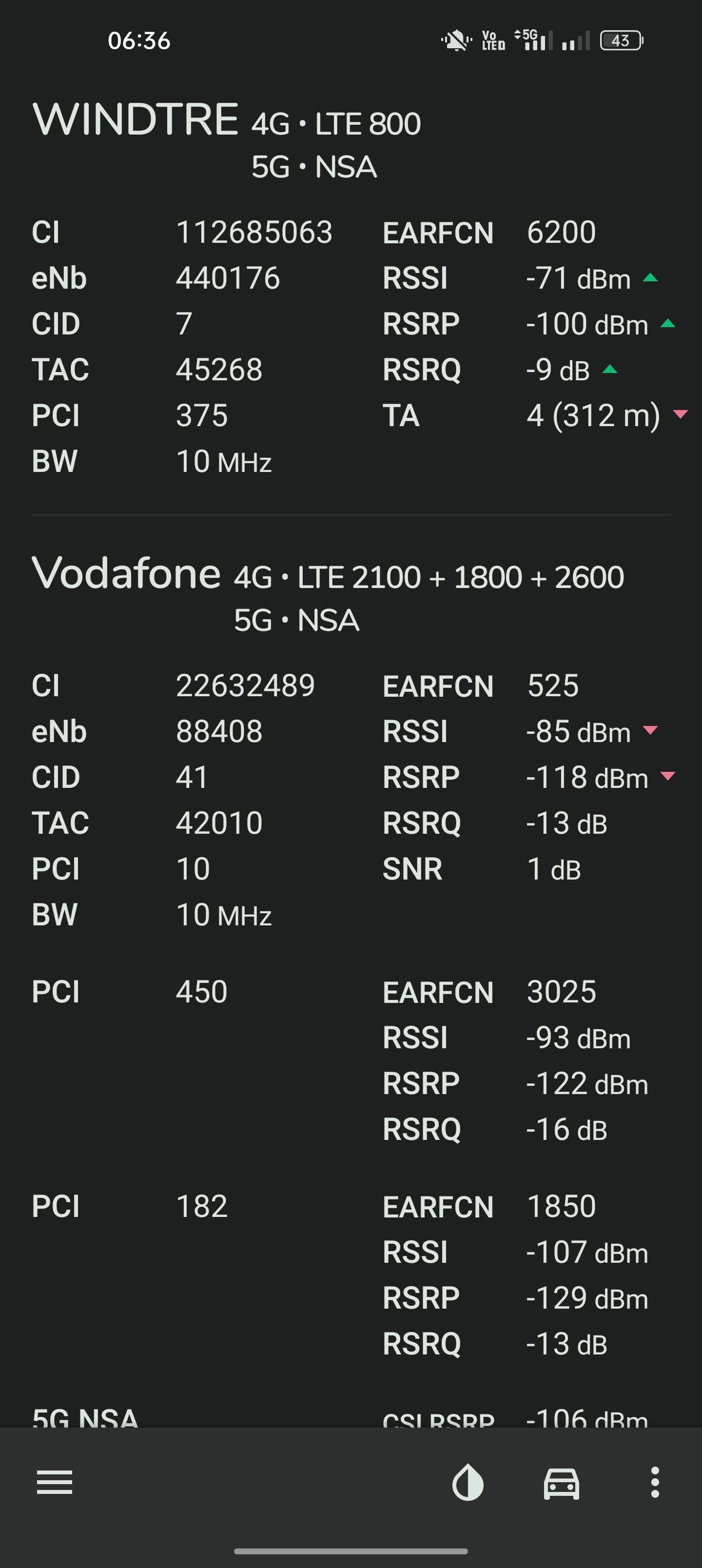

        ricordi a che enodeb eri agganciato? Così aggiorniamo lteitaly
          handymenny No mi spiace ma se volete domani mattina vedo con l'app e vi do i dati....
            handymenny niente da fare non mi aggancia più il 5GVodafone.. Molto probabilmente o mi hanno cambiato l'offerta (visto che ora il 5G lo puoi avere solo se attivi Vodafone club ovviamente a pagamento) oppure stavano testando la connessione 5G

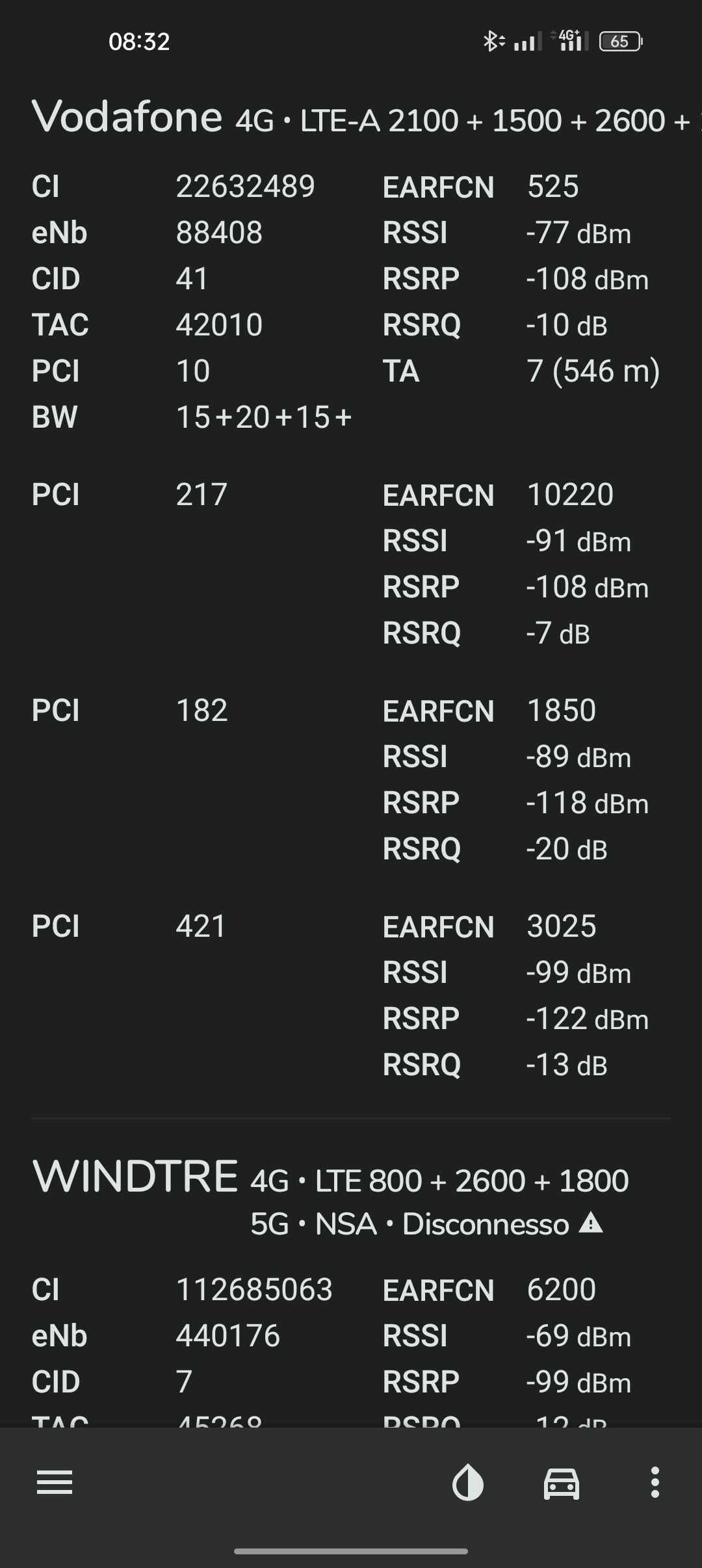

            handymenny mi sa che hanno attivato il 5G Vodafone ecco lo screenshot
