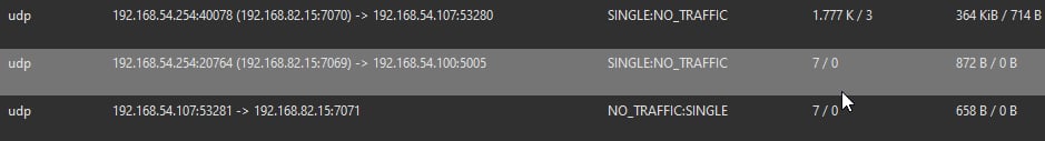

Ciao a tutti: sto incontrando qualche grattacapo di troppo nel far funzionare l'ata in oggetto con 3cx. I due soggetti stanno sotto subnet diverse ma routate tra di loro e non filtrate tra questi ip. Dopo aver creato su 3cx il device, assegnato l'interno e caricato l'xml sul grandstream, l'ata (con l'ultimo firmware disp) si registra correttamente. Le chiamate in & out sono ok ma da quel telefono non si sente l'audio, mentre lo trasmette. Guardano negli states di pfsense che sta in mezzo, Il problema sta nell'rtp: il 3cx fa partire una connessione udp dal suo range di porte (7000-8999 LAN audio/video/t38 streams) ma verso la 5005 udp che il grandstream non accetta. Localmente è ancora configurata di default la 5004 per l'rtp. Provato con rtp simmetrico e altre impostazioni ma nulla da fare. Avete qualche idea? grazie

Controlla che il pfSense non riscriva le porte. In modalità solo routing non dovrebbe farlo, ma controlla che non sia rimasto qualche NAT non richiesto - è una delle cause dell'audio monodirezionale con pfSense. Non capisco perché usi la porta 5005 se l'ATA gl comunica la 5004.
Pupi anche provare a mettere momentaneamente l'ATA nella stessa subnet del 3CX per vedere se il problema è il pfSense.
Eh mi sa di si che vengano riscritte le porte: avevo anche provato su due piedi ad impostare una regola full-cone nat impostando porte statiche per l'ip del pbx da e per quella rete ma il risultato non cambia.
l'82.15 è il 3cx, il 54.100 è l'ata, il 54.107 è il cellulare chiamante con il client voip.

v8star quel NAT a 192.168.54.254 sta creando il problema secondo me, riscrive sia l'IP che pure le porte. Si puo' togliere? Perche' non basta attivare il NAT per SIP ma serve anche riscrivere gli indirizzi e porte nei pacchetti SIP, e spesso i conntrack helper (di Linux, non so l'eventuale equivalente di BSD/pfSense come si chiama) che fanno questo lavoro per SIP, quando ci sono, fanno solo piu' danni che altro.
LATIITAY ho provato anche senza rtcp ma il risultato non cambia: dal log le porte negoziate dall'ata sono 5004 & 5005.
Si ho tolto quel nat sul firewall 82/3cx e ora quantomeno sul firewall .54 non vedo più ip nattati sorgenti ma i nativi .82 ma comunque il problema persiste. Mi sto concentrando ora più sul firewall lato 54: è (era) un openwrt con una route statica verso la rete 82 con gw 54.254 che è l'ip dell'if rete 54 del firewall 82 (in sostanza la tagged sulla rete di trasporto). Non vorrei che il problema fosse proprio wrt: non offrendo molto logging non so cosa passa e cosa no e quindi ora ho avviato un pfsense con la stessa conf di rete e domani farò altre call di prova, quantomeno ho più visibilità.
