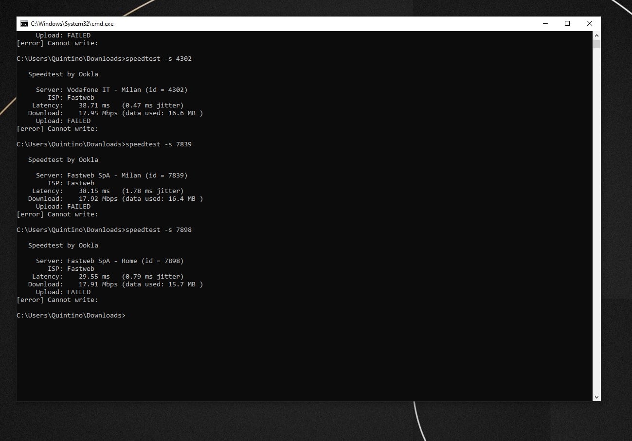

QC96 Salve, provando a fare uno speedtest così come indicato su questo forum mi da questo errore nell'upload. Come mai?
mark129 Ti risulta? https://help.speedtest.net/hc/en-us/articles/360039162393-Why-does-the-download-test-work-but-not-the-upload-test-
QC96 mark129 risolto, disattivando l'antivirus funziona. Il problema è che ora non so qual è la spunta che devo tenere disattivata ahah
NicoInve QC96 prova a disattivarne un po' insieme e vedi. al limite disattiva i l firewall oppure whitelista l'eseguibile di speedtest
