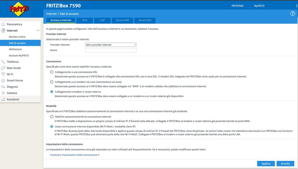

    Riesumo questa discussione, nella speranza che qualcuno possa aiutarmi. Per far funzionare tutto nella rete locale ho configurato il 7590 in questo modo, ma ho notato che in questo modo i dispositivi locali continuano a "passare" per il TIM Hub (l'ho notato dai DNS) ed ho bisogno di alcune funzioni che in FritzOS. Se io flaggo la voce "Collegamento a un modem via cavo (connessione via cavo)" devo riconfigurare gli indirizzi IP del 7590 e Hub?

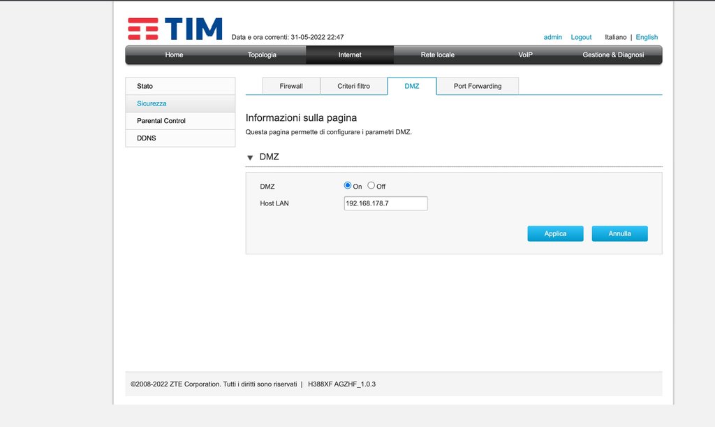

      leuppolo se vuoi usare il fritz come router per le sue funzioni devi mettere l'altra spunta nel campo "modalità" che si vede lì in foto. Non dovrebbe farti riconfigurare nulla, ma saresti in doppio nat. Fatto questo, per evitare il doppio nat devi mettere il fritz in DMZ dal menù del tim hub
        CosimoP ho cambiato modalità, ma a quel punto non mi fa più raggiungere l'Hub all'indirizzo 192.168.178.1 (il Fritz ha 192.168.1.7). Ho anche configurato il DMZ ma nada. L'Hub è collegato via WAN.

          Perché per questo devi impostare il fritz nel suo menù con "connessione a modem via cavo" tramite wan (e colleghi il cavo da una delle LAN del tim Hub alla WAN del fritz) flaggando anche "stabilire automaticamente la connessione". Trovi molte guide anche sul sito AVM. Poi imposti la DMZ sul tim Hub diretta all'ip del fritz (192.168.178.1, come avevi scritto nel primo post)

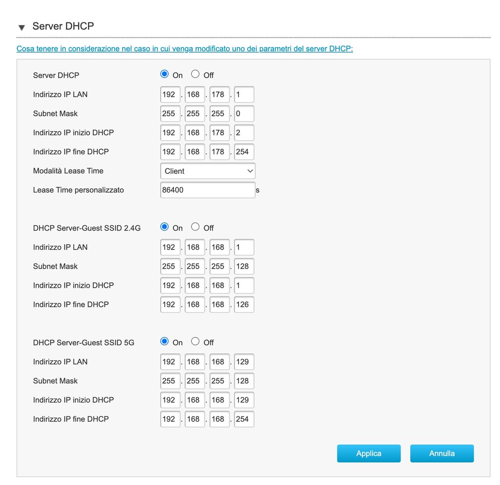

            TIM (re)impostarlo su 192.168.1.1 (quale range di IP devo dargli sul DHCP? x.x.178.x o x.x.1.x?)
            7590 re(impostarlo) su 192.168.178.1

              leuppolo quale range di IP devo dargli sul DHCP? x.x.178.x o x.x.1.x?
              Devi dare 192.168.1.x al tim Hub
              Il fritz invece avrà 192.168.178.1 con dhcp 192.168.178.x

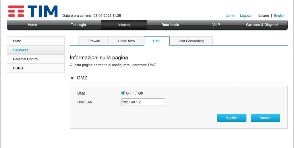

                [cancellato] perdonami il ritardo, ma mi ci sono messo solo stamattina a provare. Ho impostato il DMZ del TIM Hub sull'IP del 7590 (192.168.1.2). Il 7590 ora ha due IP (192.168.188.1), ma vedo che finalmente i dispositivi ora si collegato solamente al Fritz che era ciò che volevo.

                  leuppolo perdonami il ritardo
                  Nessuna fretta 😀 Meglio fare le cose con calma e poi riportare come hai fatto tu i risultati così che servano anche ad altri utenti del forum.
                  leuppolo Il 7590 ora ha due IP (192.168.188.1),
                  Corretto - deve avere un IP sulla LAN del TIM Hub (che per lui è analoga alla "WAN") e uno per la sua LAN.
