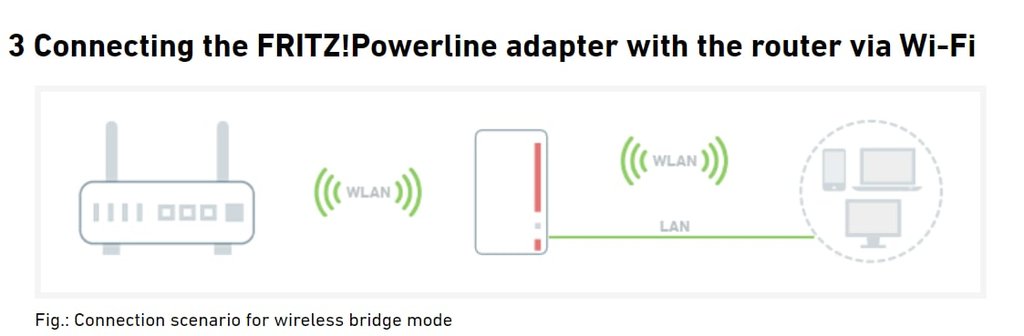

        Daniel_e88 Mi chiedevo se per il primo step poteva esiste un oggetto che integri entrambe le funzionalità.
        questo fa al caso tuo? https://en.avm.de/service/knowledge-base/dok/FRITZ-Powerline-540E-int/3496_Connecting-FRITZ-Powerline-to-a-router-from-another-manufacturer/

                            Daniel_e88 hai guardato le powerline fritz che ti ho indicato sopra? Dalle faq/manuale fanno quello che chiedi
                              simonebortolin ma è bello stesso stabile dove ti eri fatto la verticale?
                              no, vicini dei suoceri in questo caso dove hanno appena preso un garage da poco.
                              handymenny hai guardato le powerline fritz che ti ho indicato sopra? Dalle faq/manuale fanno quello che chiedi
                              Ci guardo giusto ora.
                              Edit: effettivamente il punto è proprio questo:
