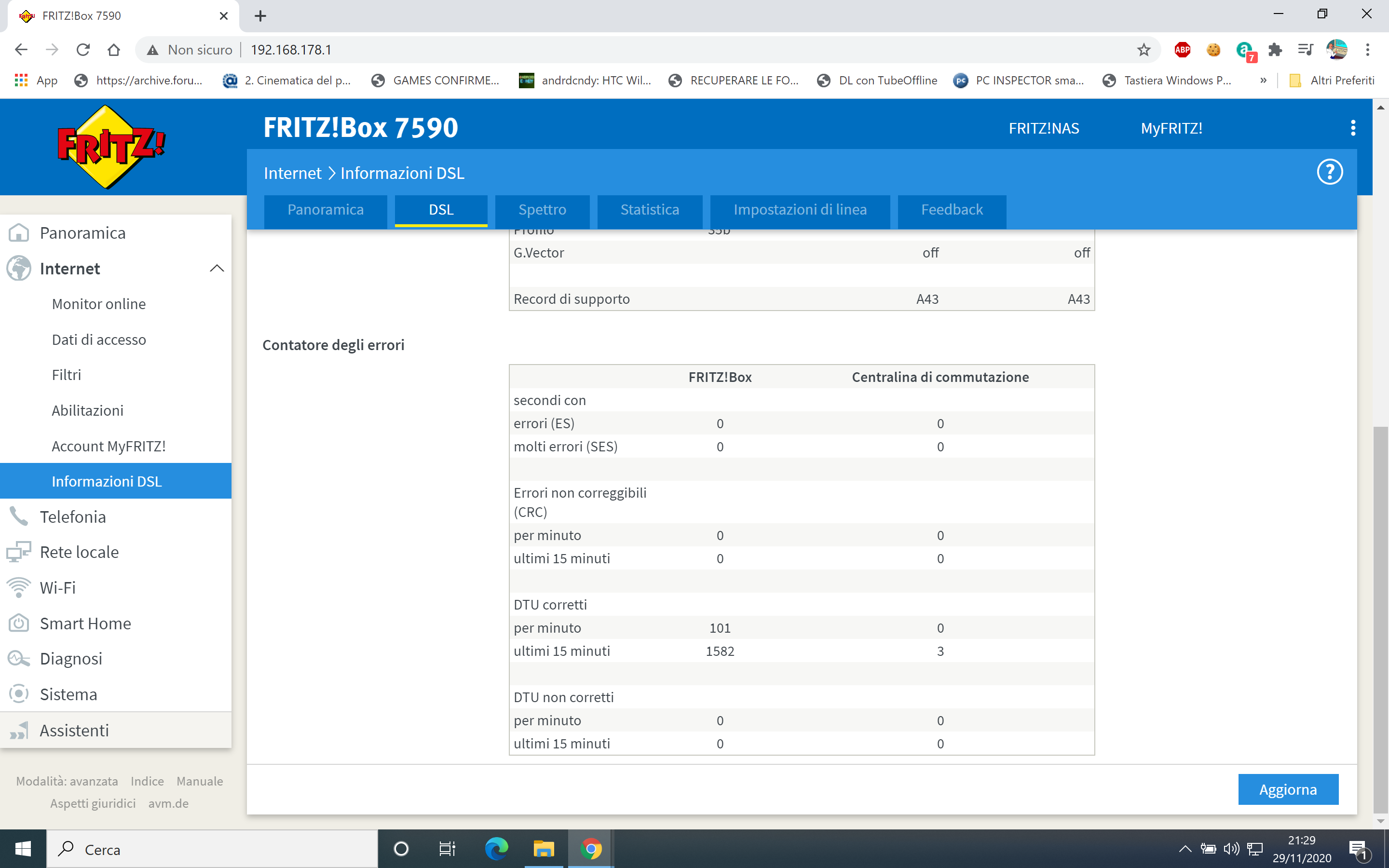

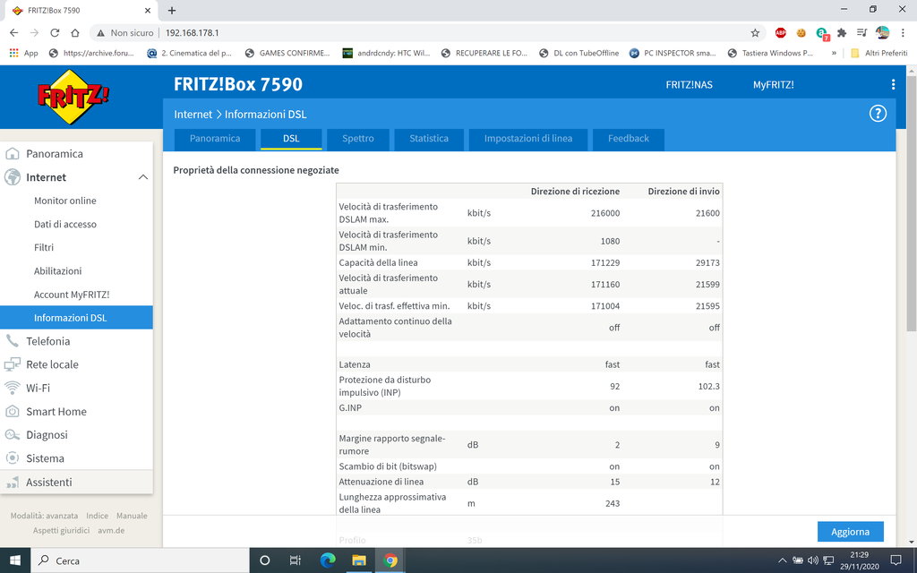

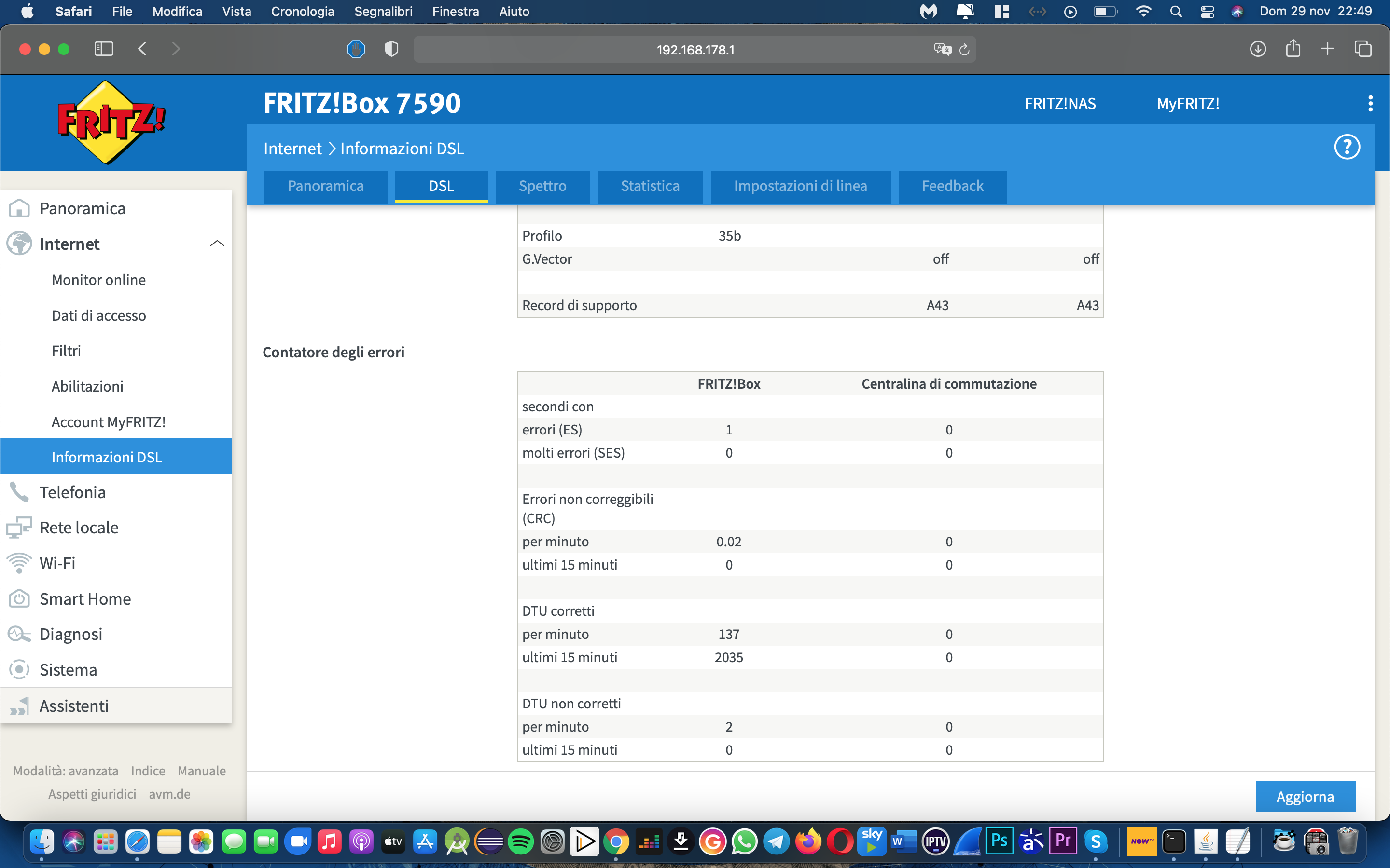

Stv89 Sia quello a 2db che quello a 6db dopo circa 4/5 ore.
Sinceramente non ho avuto problemi di disconnessione neppure con 1db (uptime per circa 24 ore) e pochi errori con 1db e 0 con 2 e 6.
Per farvi capire la mia perplessità, sono riuscuto a tenerla online la linea per circa 1/2 ore anche con l'SNR a 0db...

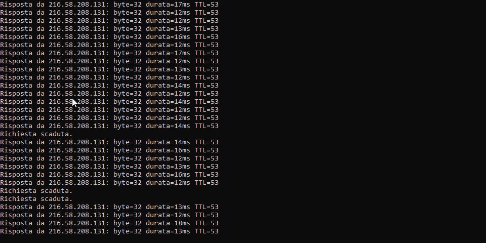

Il mio unico problema sono i pacchetti persi, che però in sto periodo li ho dal tardo pomeriggio fino alla sera anche con la linea a 6db. Quindi penso sia un problema di linea, ho già provveduto ad aprire un guasto a TIM
