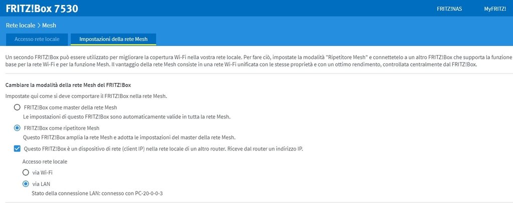

        ilGhiandalf Hai rifatto la procedura di configurazione della rete mesh? (eliminazione dello slave, riavvio di master e slave, associazione dello slave dal menu, tasto "WPS" su master e slave)

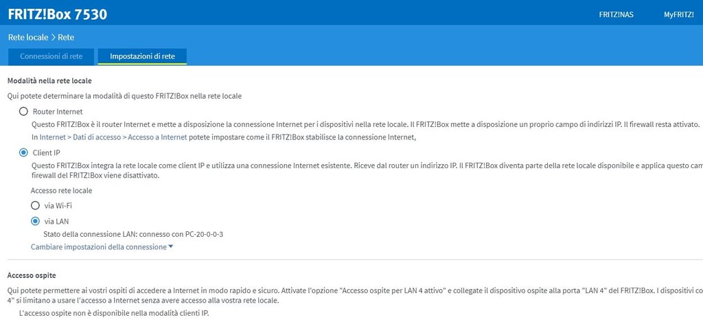

        Prima settare nello slave un IP fisso:

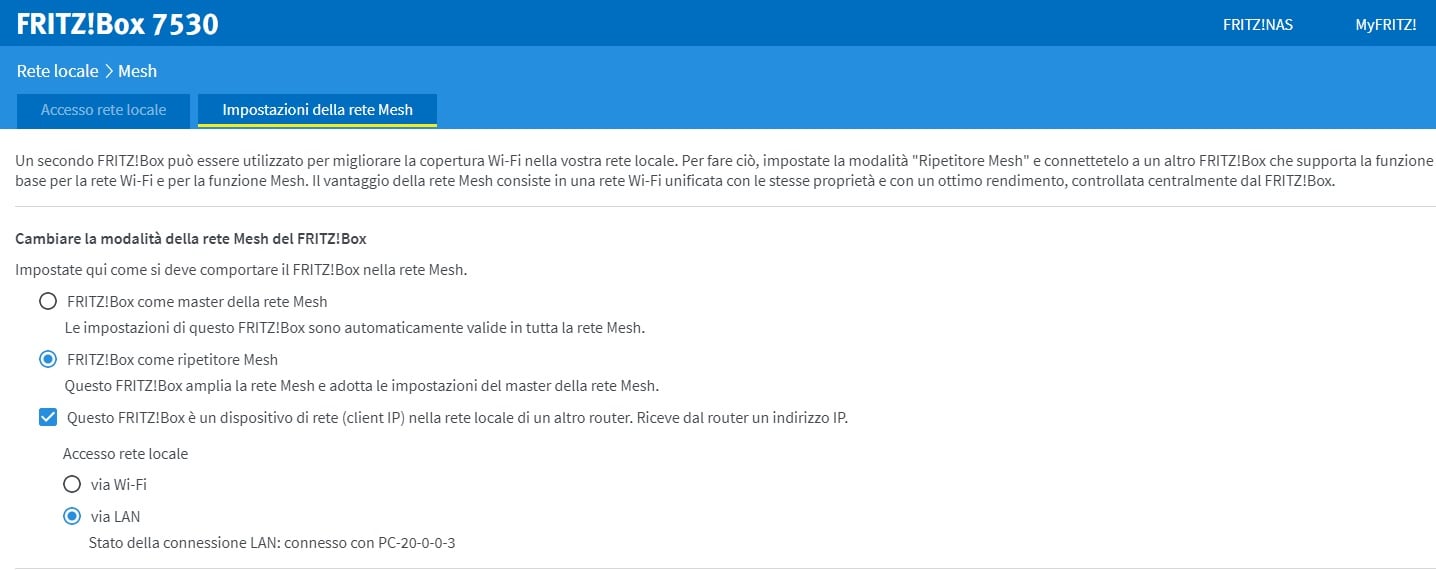

        Poi impostarlo nella rete mesh con il tasto WPS:
        In teoria dovrebbe mantenere l'IP fisso precedentemente assegnato allo slave.
        E' importante che lo slave sia prima riconosciuto come "Client IP", cioè utilizzi un IP suo e acceda ad internet attraverso la connessione del master.
        Fatto questo, si può attivare la rete mesh.
