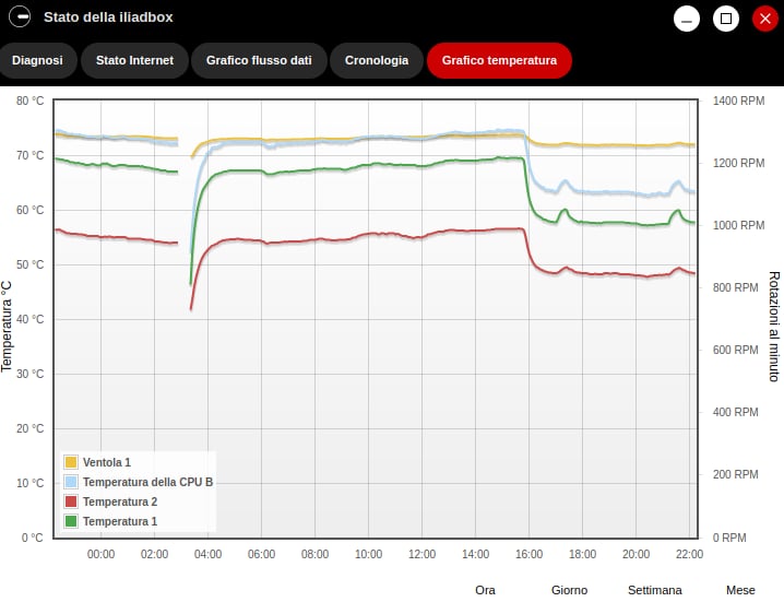

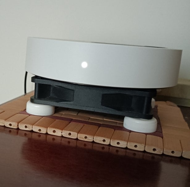

Se pensate che le temperature dell box possano creare problemi, io ho risolto piazzandola sopara una ventola da pc da 120mm che avevo già in precedenza adattato per alimentarla via usb (lavoretto taglia\cuci semplicissimo)), la ventola viene alimentata dalla porta usb della box (ok, se ci tenete collegato un disco allora è un problema, non ho idea se con un hub fuzioni) ed è sollevata con 4 tappi di plastica per darle aria:
la ventola nominalmente va a 12v, alimentata coi 5v del usb gira pianissimo e non fa alcun rumore ma il risultato è importante, come vedete dalla netta diminuzione di tutte le temp dalle ore 16:00.
La tengo così già da più di un mese, in tempo in tempo per le temperature infernali di questi tempi.

      Interessante, ma questa soluzione ti sembra aver migliorato la perdita pacchetti?

            mc_god Questa prova che hai fatto non depone a favore di iliad: è allucinante che debba essere l'utente a ingegnarsi per cercare di risolvere problemi. Forse hanno risparmiato un po' troppo su ricerca e sviluppo. Ricordo che Levi aveva dato a questo iliadbox 10 anni di vita davanti...forse li ha misurati in anni canini
            Non penso che sia la temperatura il problema della Ftth Iliad, ha ben altri problemi! 😅

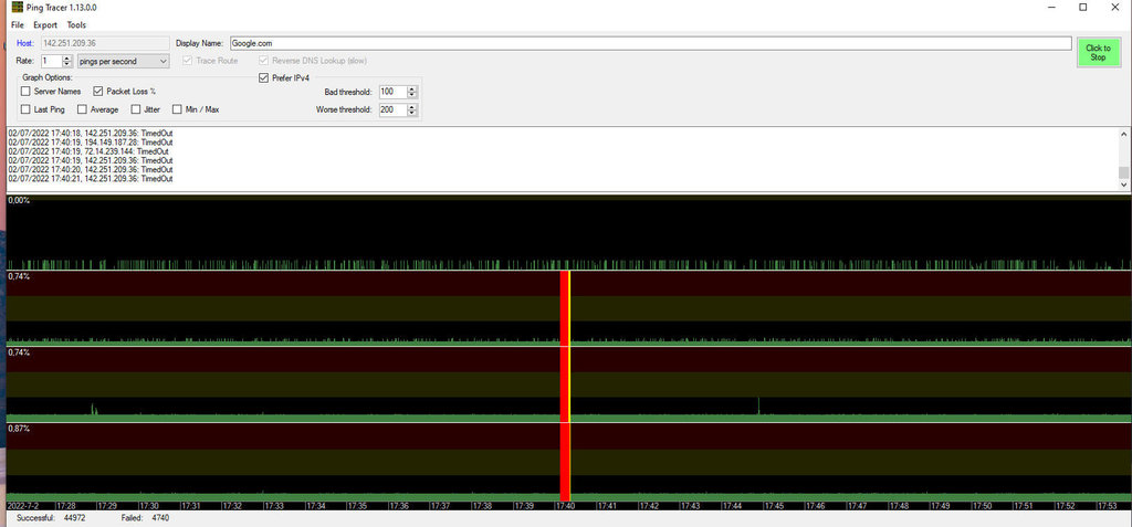

            Questa mattina lavorare da casa è stato un inferno finora (Sesto San Giovanni).
            Ho contato almeno 4 microdisconnessioni rilevate sul "campo", senza l'utilizzo di ping plotter o altro (schermata "Attendi..." di Teams e disconnessioni da vpn di lavoro).

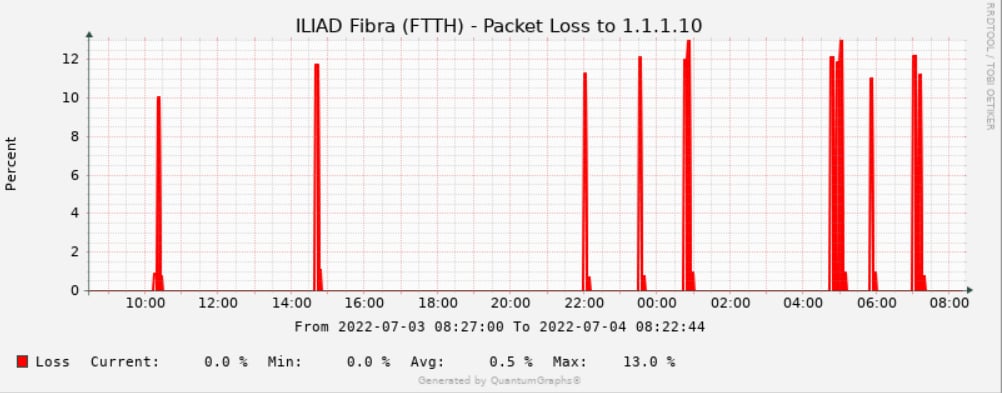

                Buona giornata a tutti,
                Ho parlato di nuovo con il supporto tecnico, che ha confermato alcuni packet loss che ho dichiarato. A questo punto il problema potrebbe essere anche 50/50 ( cioe' sia sul pop che sull'ILLIADBOX ). Vi segnalo il report di oggi, che effettivamente come ieri vede un leggero miglioramento :
                8:09
                9:07
                9:21
                9:51 ( doppio packet loss ravvicinato )
                10:47
                12:54
                13:04
                13:28
                16:39
                Se per favore qualcuno di VC riesce a confermare qualche comune sarebbe gradito.
                Per completezza, io sono in zona Marcello prestinari, se troviamo packet loss comuni ditemi vagamente in che zona vi trovate anche voi.
                Potrebbe darsi che solo alcune interfacce siano affette, immagino ci sarà una sorta di BLADE di schede di rete quindi sarebbe una possibilità.
                Il servizio clienti ha parlato vagamente di "Aggiornamenti Firmware" ma non si e' specificato se riguardava gli apparti del POP o l'ILLIADBOX.
                Mi richiameranno venerdi' per altri controlli incrociati.

                        artenais82c io ho monitorato fino a qui, poi ho spento il pc
                        04/07/2022 01:34:19
                        04/07/2022 08:08:37
                        04/07/2022 09:07:01
                        04/07/2022 09:20:35
                        04/07/2022 09:49:03
                        04/07/2022 10:46:56

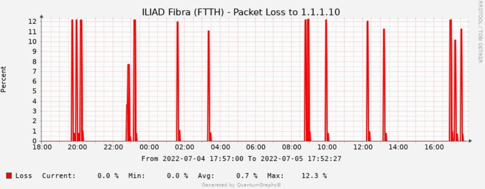

                        Aggiornamento per la giornata odierna
                        • deniss ha risposto a questo messaggio
                          Buona giornata,
                          Io oggi stranamente rilevo 2 soli packet loss di circa 40 secondi alle 4:03 e 4:24. Qualcuno puo' confermare?
                          VERCELLI.
                          Grazie,
                          S.

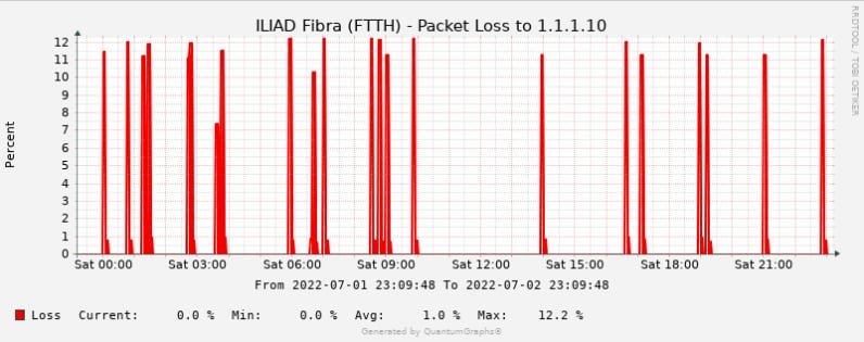

                          deniss il calcolo viene eseguito su un intervallo di 5 minuti, 300 (f)ping. Circa 38/40 persi.
                          esempio loss delle 03:16:
                          [2022-07-05|03:16:12 HOST:1.1.1.10 ] transm:300 receiv:262 loss:12%
                          esempio delle 16:54:
                          [2022-07-05|16:54:24 HOST:1.1.1.10 ] transm:300 receiv:260 loss:13%
                          ultimo riscontrato 17:29:
                          [2022-07-05|17:29:22 HOST:1.1.1.10 ] transm:300 receiv:263 loss:12%
                          fping:
                          fping -c 300 -p 1000 -t 1000 -u 1.1.1.10
                          Buona giornata,
                          Ho lasciato aperto multiping e purtroppo dalle 18 in poi i packet si sono ripresentati. Fino alle 18 un ottima performance di solo 2 PL.
                          Grazie,
                          S.
