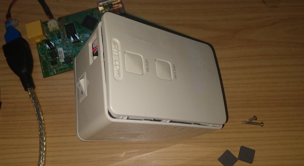

Il dispositivo su cui vorrei farlo girare è un Sitecom Wi-Fi Range Extender Dualband AC750 (WLX-5100v1 001), che si è bruciato l'alimentatore interno a causa di un fulmine, quindi volevo riciclarlo come bridge wifi che il firmware di base è un pò penoso.

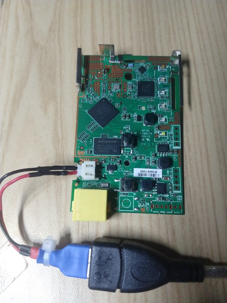

Queste son le informazioni principali che son riuscito a pescare dal dispositivo (tralasciando gli eventlog):
Sitecom wlx-5100 v1 001
SoC: MT7620A
WIFI: MT7610EN
RAM: winbond w9751g6kb25i (DDR2 512Mb o 64MB)
FLASH TYPE: MX25L6406E (8MB)
serial connection bitrate: 57600
bootloader: U-Boot 1.1.3 (Apr 24 2013 - 17:40:58)
bootloader (secondario?): Ralink UBoot Version: 4.1.1.0
u-boot tftp ipaddr=10.10.10.123
u-boot expected serverip=10.10.10.3
Credo usi due bootloader concatenati (ma chiedo conferma se qualcuno è esperto in questo).
