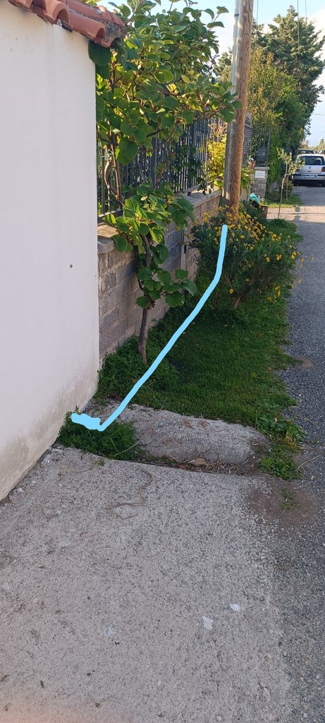

questo è l'esterno dell'abitazione da dove scende il cavo e passa per quella che sarebbe una parte del "giardino" dei vicini.

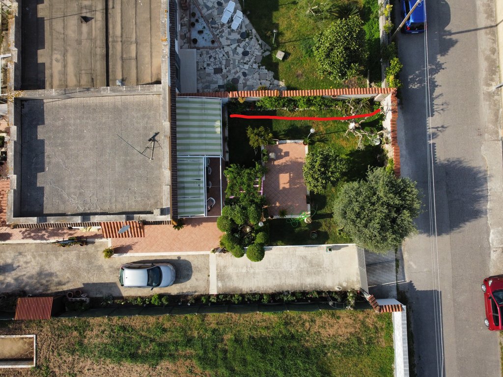

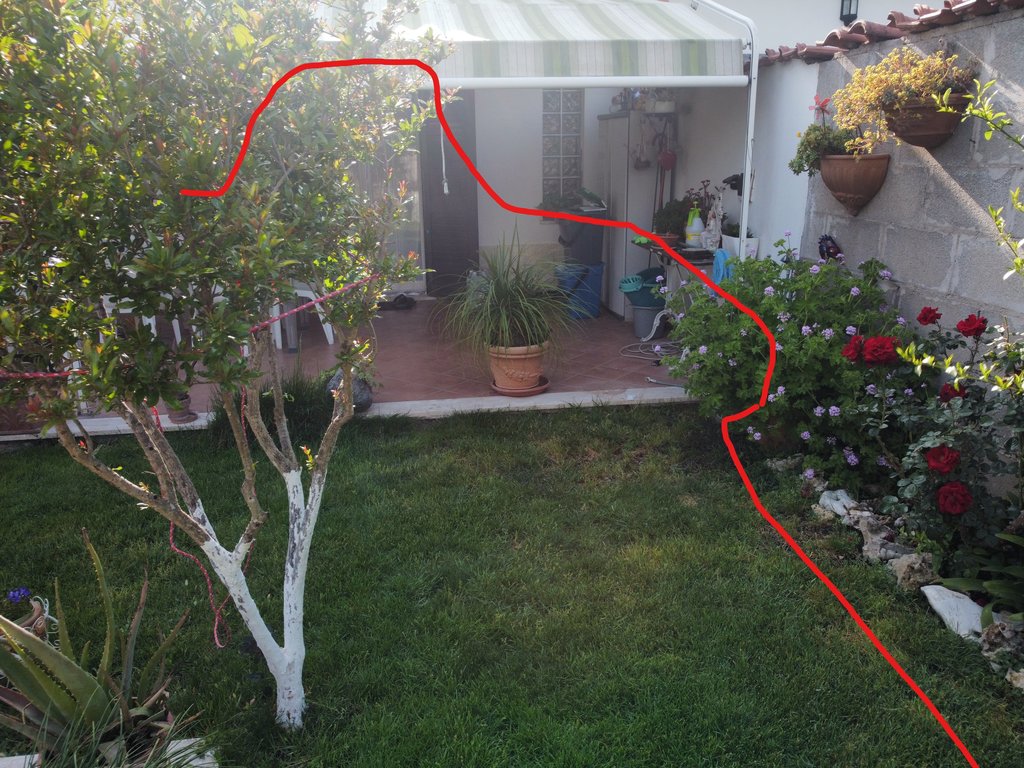

questa è la tratta che fa il corrugato interrato lungo il giardino
dove ho disegnato col rosso è il percorso che fa il corrugato.
La mia idea era, per non dover spaccare di nuovo tutto (abbiamo rifatto la facciata della casa l'anno scorso), di far passare il corrugato accanto a quello già esistente lungo il giardino, e farlo poi passare lungo il battiscopa fissato con delle clip ( dietro l'armadietto per capirci ).
Farei un buco alla destra di quelle finestrelle quadrate e finirei in cucina, non sarebbe il massimo ma meglio di niente.
