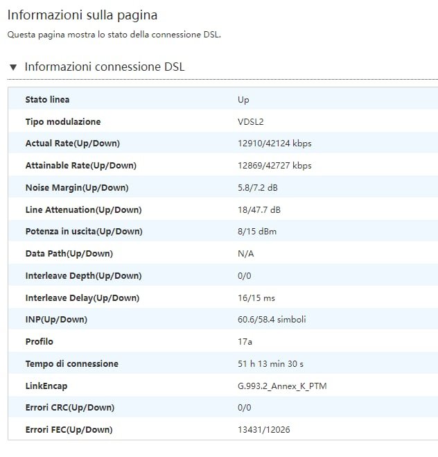

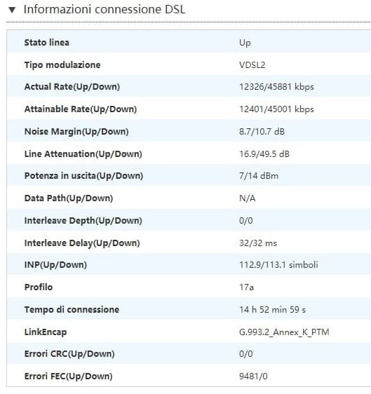

noto con dispiacere che da qualche giorno il modem TiM HUB+ non riesce più ad allinearsi ai valori di DL/UL che avevo in precedenza.
Questi i valori correnti,
Il profilo REIN / SOS è attivo, ho già segnalato, togliendolo ora arrivo a 42 DL/12 UL, tuttavia non è questo il problema in quanto la settimana scorsa REIN era sempre attivo e mi allineavo a 42/12 allo stesso modo.
La segnalazione mi è stata chiusa, togliendomi il REIN che è stato poi rimesso in automatico dal sistema a causa delle condizione di linea.
Con dei valori simili, REIN attivo settimana scorsa andavo tranquillamente a 42/12.

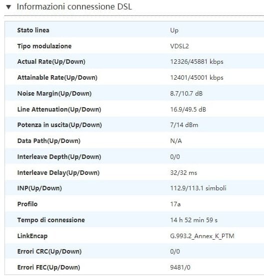

Esempio di statistiche prese l'estate scorsa
Potrebbe essere che l'armadio comincia a riempirsi? o che i miei vicini di casa che sono attaccati all'armadietto di strada stiano passando dall'adsl alla FTTC?
Suggerimenti per eventuali nuove segnalazioni a TIM?

      in ogni caso io ho sempre notato che nel mio caso il REIN / SOS si mangia almeno 2/3 mega in UP ed un 4/5 mega in DL,
      questo me l'ha sempre fatto, col 17a fino dall'inizio, lo si vede nei due screenshot in cui REIN/SOS è sempre attivo, ma la banda era ben piu alta.

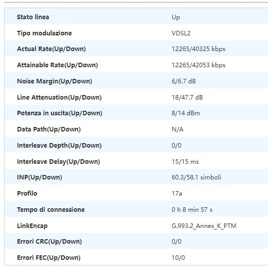

          ora il modem è stabile con queste statistiche da giorni:
          Detto ciò rimango convinto che qualcuno ha toccato qualcosa in armadio relativo alla mia coppia, perchè prima avevo un allineamento comparabile ma con REIN/SOS attivo (9 db target SNR e INP a 110) e con profilo a 6 db raggiungevo i 50/13.
          In ogni caso, meglio di niente.
            Fedwar Hai ancora un Snr in download di 7.2 dB, nel caso dovesse tornare a 6 dB (che è il valore normale del profilo) guadagneresti un pò di megabit e ti avvicineresti molto ai 50 megabit che avevi prima. Detto questo sicuramente quei 6-7 megabit in più non faranno nessuna differenza.

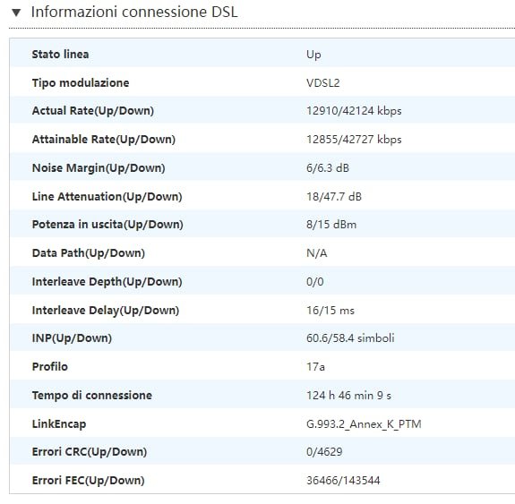

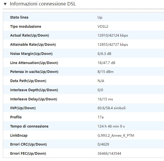

                    novità della settimana, lo SNR è tornato ai 6.3 db in DL, il rate è rimasto uguale, in compenso ora CRC errors abbastanza frequenti (1 ogni 5s circa)
                    incrocio le dita e prego che si arrangi da solo a portare SNR su DL un pelo più alto? per il momento cmq nessuna disconnessione.
                      Fedwar Questa linea non va bene, va controllata

                          Fedwar Già avere decine di CRC in una giornata è un campanello di allarme, tu ne hai addirittura migliaia, c'è sicuramente un guasto da qualche parte.

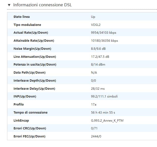

                          Queste le stats correnti
                          linea monitorata per 48h, speriamo che alla fine del monitoraggio il tecnico finale non lo cambi un'altra volta.
                          per il momento non faranno uscire nessuno.
                          se però non risolviamo cercherò di insistere per un controllo della coppia, visto che ribadisco due tre settimane fa avevo il profilo con REIN / SOS attivo, 9 db di target noise, INP 100/110 e cmq si allineava a 42DL/12UL
