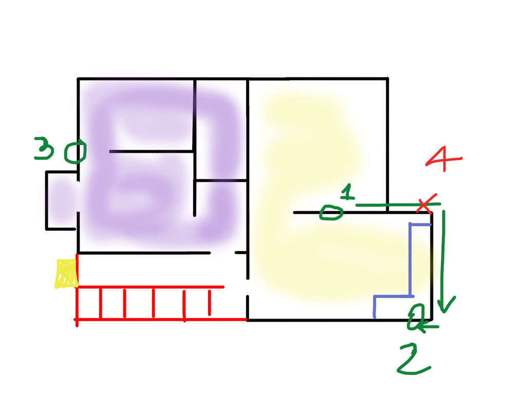

La situazione è questa
L'appartamento giallo è quello dove vivo io, l'altro viola è sempre dei miei padroni di casa (fino a qualche anno fa i due appartamenti erano uniti.
Praticamente io ho la presa telefonica funzionante nel punto 1 e arriva da una scatoletta presente nel balcone dell'altro appartamento entrando dal punto 3.

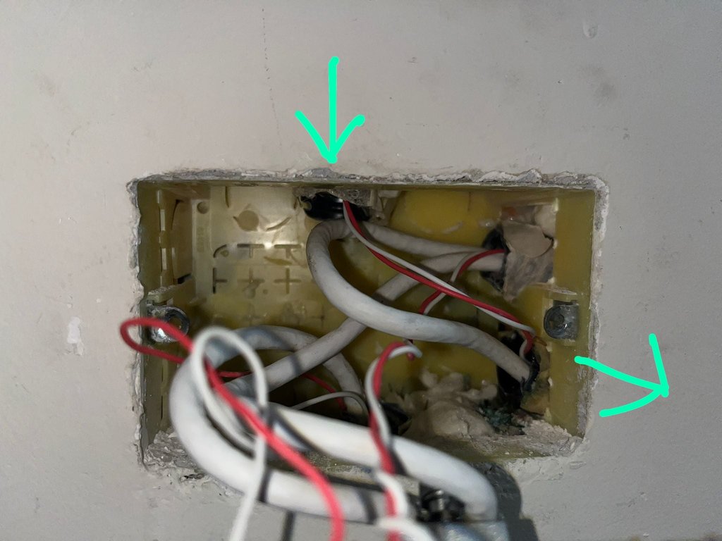

Qui foto del punto 1
Il tecnico ha provato a far passare la sonda da qui, per inserire la fibra nell'attuale passaggio della linea telefonica.
Come vedete però ci sono altri cavi telefonici qui dentro, che però non portano da nessuna parte e sono interrotti. L'unico corretto è quello che ho evidenziato:
Il tecnico comunque ha provato tutti i vari corrugati presenti, anche se l'unico corretto è appunto quello evidenziato e la sonda passando lì si blocca all'angolo della cucina, disegnata in blu, ( precisamente nel punto 4).
Non riuscendo a capire quale giro facesse il cavo per arrivare dal punto 1 al punto 3, il tecnico ha interrotto l'intervento.

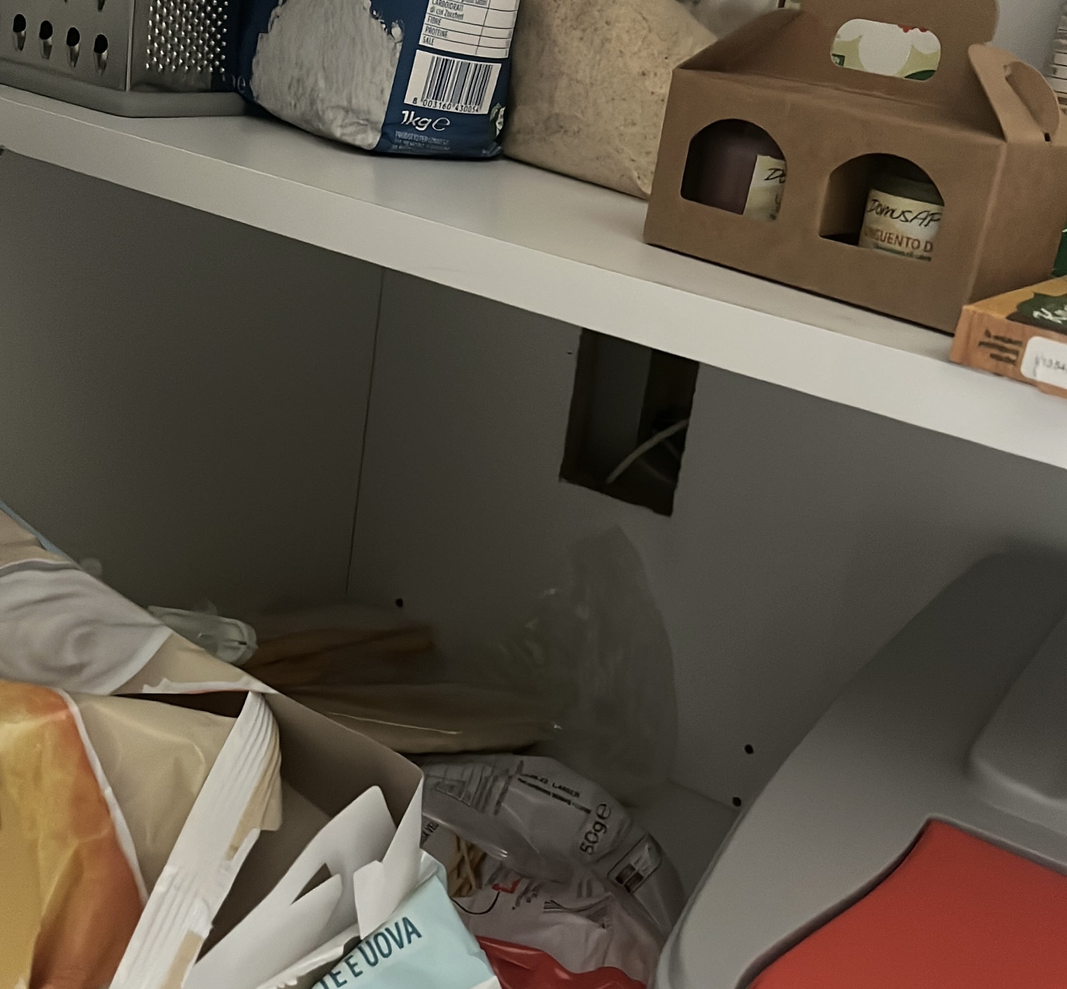

Ora io ieri mi sono reso conto che all'interno della cabina dispensa è presente il cavo telefonico (questo il tecnico non l'aveva visto) nel punto 2:
Come vedete qui arriva da sinistra, dopo aver superato un altro angolo a 90 gradi il cavo telefonico scende verso il basso insieme al cavo dell'antenna che entra dal mio appartamento e alimenta l'altro appartamento (potrebbe essere possibile che passi sotto il pavimento poi per arrivare dal punto 2 al punto 3??)
Preciso che dal punto in cui si blocca (x rossa) al punto 2 non sono presenti scatole da aprire, se non nascoste dietro la cucina o murate.
Così come dal punto 2 alla porta di ingresso non sono presenti altre scatole, e non si capisce come possa passare dal punto 2 al 3.
Fuori ho le scale e lì nella facciata del palazzo disegnata in giallo la centralina open fiber.
    Questo è un bel casino.. significa che non è dentro un corrugato quindi ti tocca spostare la dispensa

        ErnyTech in che senso non è dentro il corrugato? nella foto si vede il tubo…
          NicoInve Sembra passare tra la dispensa e il muro
          NicoInve a breve faccio la prova ed aggiorno.
          Comunque si c'è un corrugato che arriva dietro la dispensa, il problema è che tra il punto 1 e il 2 deve affrontare due curve a 90 gradi (e non so se siano presenti scatole dietro la cucina o murate) e la sonda si bloccava. Quel cavo che si vede fuori è il cavo dell'antenna che fa una piega tra il muro e la dispensa

              e dal punto 2 al punto 3 ancora non si è capito dove passi 🥴
              sicuramente il punto in cui la sonda si ferma è la curva a 90 che il corrugato fa nell'angolo della cucina, visto che c'è il cavo dell'antenna è un po' stretto ma con un po' di pazienza e tanto sapone con una sonda dovresti farcela, per arrivare al punto 3 ti conviene partire dal balcone e vedere dove spunti.
              Ma l'altro appartamento non ha nessuna connessione? sei sicuro che il tuo cavo arrivi da lì? magari c'è qualche scatola nelle scale
