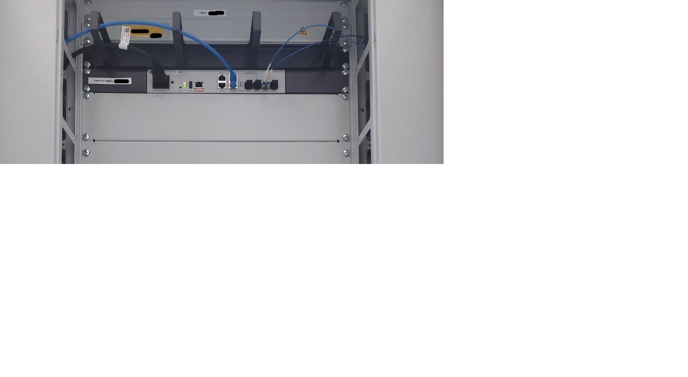

CASSETTO OTTICO E APPARATO DI CONSEGNA L2 (EQUIVALENTE DELL'ALBIS DI TIM): si vede l'arrivo della fibra dal cassetto ottico che va in un SFP. Il cavo rame blu invece va verso il mio router (Cisco 1921).

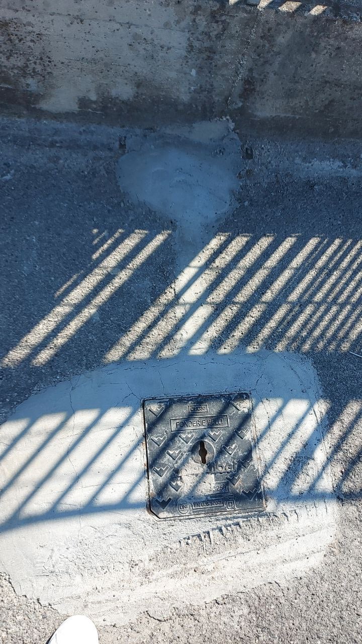

ULTIMO POZETTO PER INGRESSO FIBRA

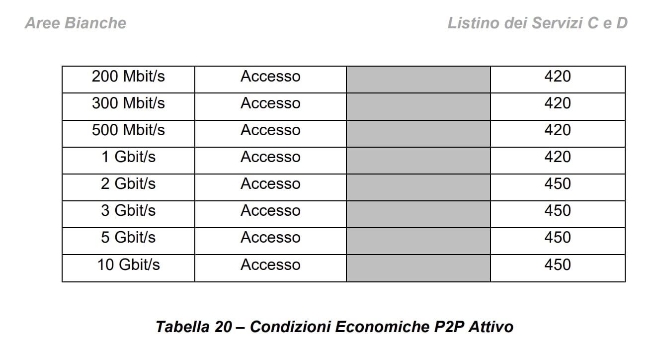

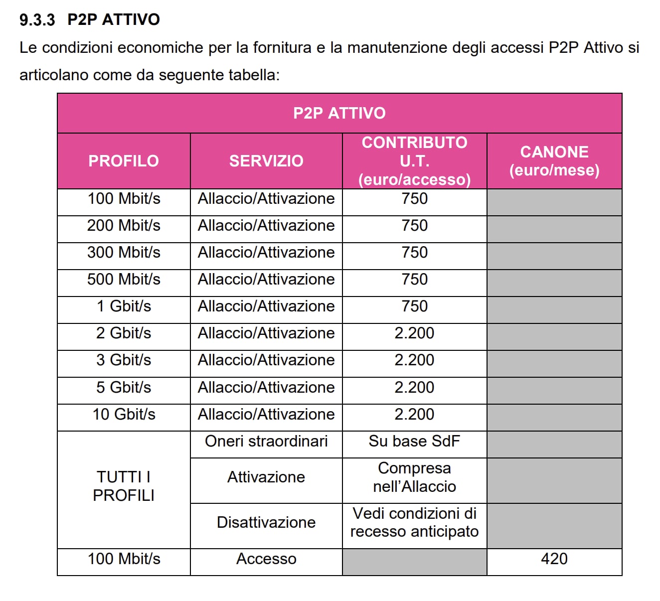

        A parte il fatto che il taglio minimo è 100/100 quindi in questo caso è l'OLO che sta andando al risparmio sulla sua banda.

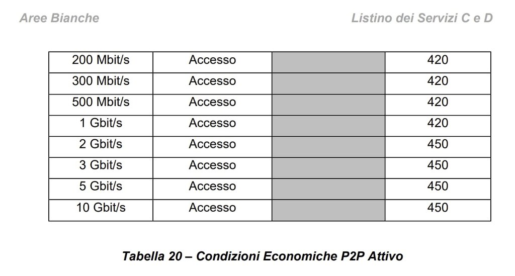

        Listino pubblico
        Costi di trasporto esclusi, ma non sono esorbitanti soprattutto se hanno tanti clienti BEA con cui condividere un KIT nazionale o regionale.
          andreagdipaolo Non mi stupirebbe vedere che il provider abbia chiesto una dedicata gigabit a OF e poi strozzato lato suo con un policer per vedere la banda garantita a peso d'oro.
          Tanto fisicamente parlando le interfacce sono o 1G o 10G (e si vede dalla differenza dei costi), tutto il resto è una limitazione commerciale.
