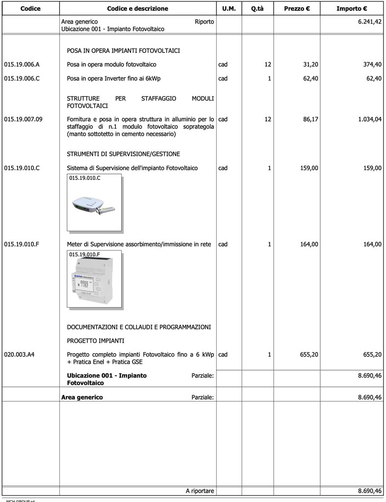

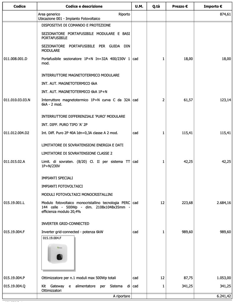

Eravamo interessati all'installazione di un impianto fotovoltaico, volevo sapere da voi un parere sul preventivo che mi hanno fatto. (6kw senza accumulo, con 1 ottimizzatore per pannello).
Da smanettone, ovviamente, la cosa che mi interessa di più è il monitoraggio.
Ho visto un po' di recensioni e video online, e provato anche la demo di questo sistema Growatt, e devo dire che è superiore anche a quella di Fronius e SolarEdge (dovrebbero essere di fascia top di gamma, invece il mio fascia media).
Avrò un gateway che collego con cavo ethernet e poi una chiavetta che si collega all'inverter, i due comunicheranno tramite loro frequenza e io potrò avere comodamente tutte le info dell'impianto via app (ShineLink), via web (server.growatt.com), via indirizzo locale (del gateway) e addirittura esiste un'estensione per Hassio... quindi siamo al top, lato monitoraggio e apparatistica smart.
Ora rimane da capire la convenienza... questo però non so constatarlo io😅
