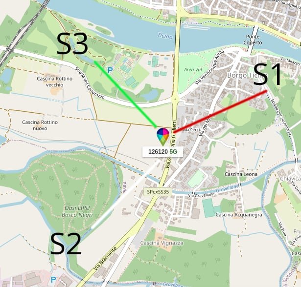

Il settore, invece, è uno "spicchio" di spazio dove determinate celle vengono irradiate. Una tri-settoriale classica si presenta più o meno così
Ogni settore, solitamente, può avere una o più celle in base alle necessità (o pigrizia/impedimenti) del gestore in questione
Mettendo un esempio, un operatore può mettere quattro celle LTE (B20, B7, B3 e B1) per ogni settore, coi loro identificativi univoci per settore, così da avere in totale dodici celle sul sito preso in considerazione; in questo caso, avresti queste celle con questi short cell ID:

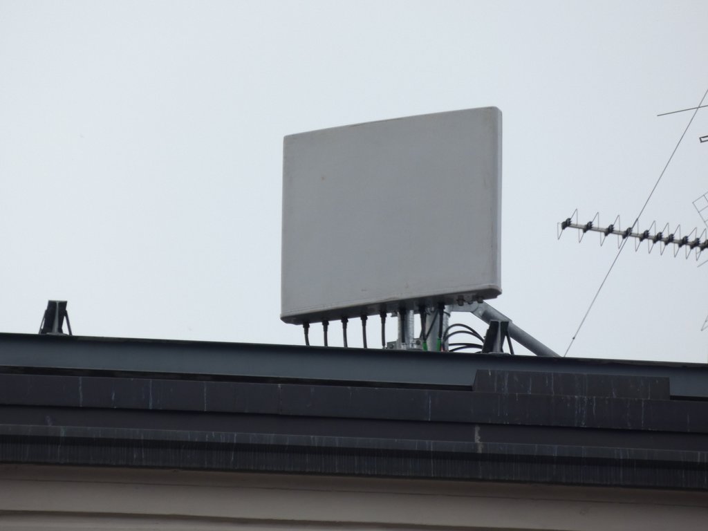

Dual beam
Un simpatico radiante, molto simile a quelli tradizionali, dove però i settori generati sono due e non uno. Il concetto è simile a quello delle multilobo, ma hanno i lobi molto più larghi rispetto a questi ultimi (semplicemente perché sono solo due) e possono essere tranquillamente usati in ambito cittadino ove la situazione lo richiede, tipo località turistiche o metropoli

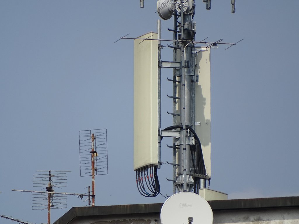

In foto è raffigurata una micro B7 TIM, dove con due radianti viene emessa la stessa cella B7 con lo stesso short cell id, come?
La radio, che genera (almeno in questo caso) una cella B7, viene sdoppiata (splittata) così da poter essere diffusa da due elementi radianti

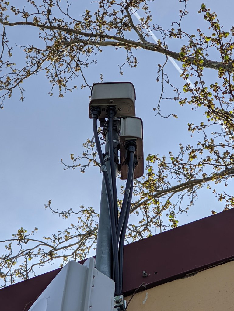

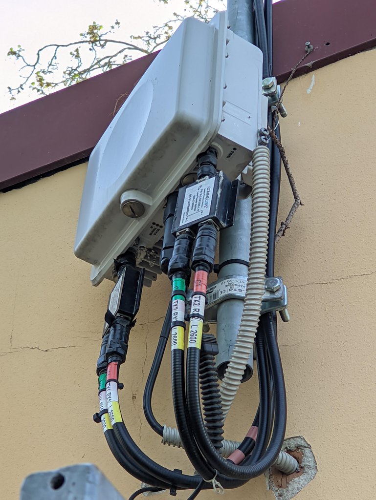

Non c'entra niente, anche gli elementi attivi (tipo le AAU) emettono celle, come N78 o B3/B38
